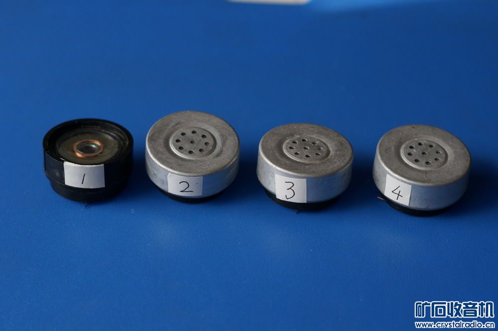

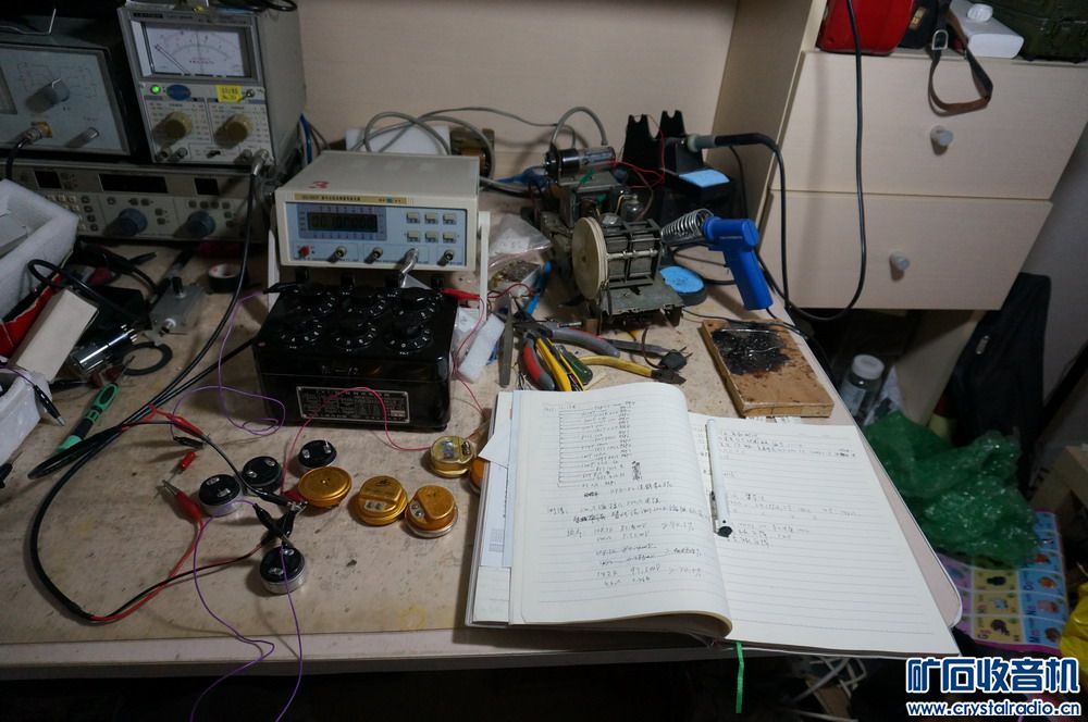

大约一年前丁先生(laoniu556)通过99版主给我送来了5只耳机,希望我能帮助测一下,由于家事繁重一直也抽不出时间来测,前些日子坛友301先生也寄来了4只动圈耳机让测一下,今天刚好能挤出点时间就一起测了一下。
把301先生的4只动圈耳机编号1到4,丁先生的5只舌簧耳机编号A到E。
丁先生的5只耳机共有3个型号,3只金属外壳的SC2-300耳机,一只SH-091d耳机,还有一只是SHH-1,而301先生的4只动圈耳机都是相同的,只是其中一只护套没有了,耳机上刻有“SCE”和“DR-05”的字样,不知是不是型号,也不知耳机用在什么设备上的。

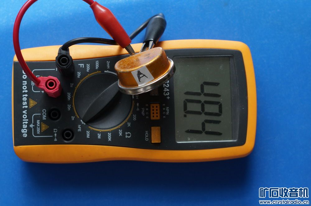

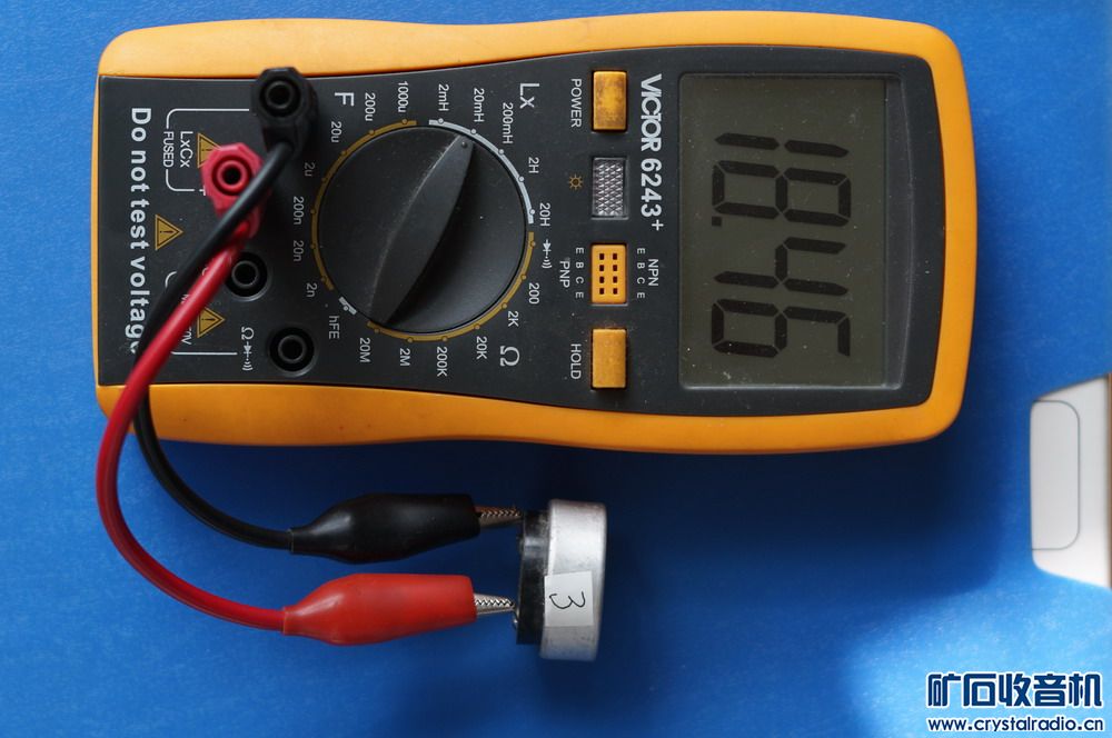

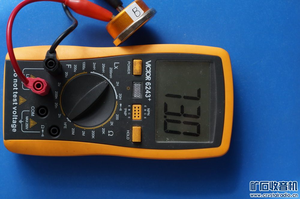

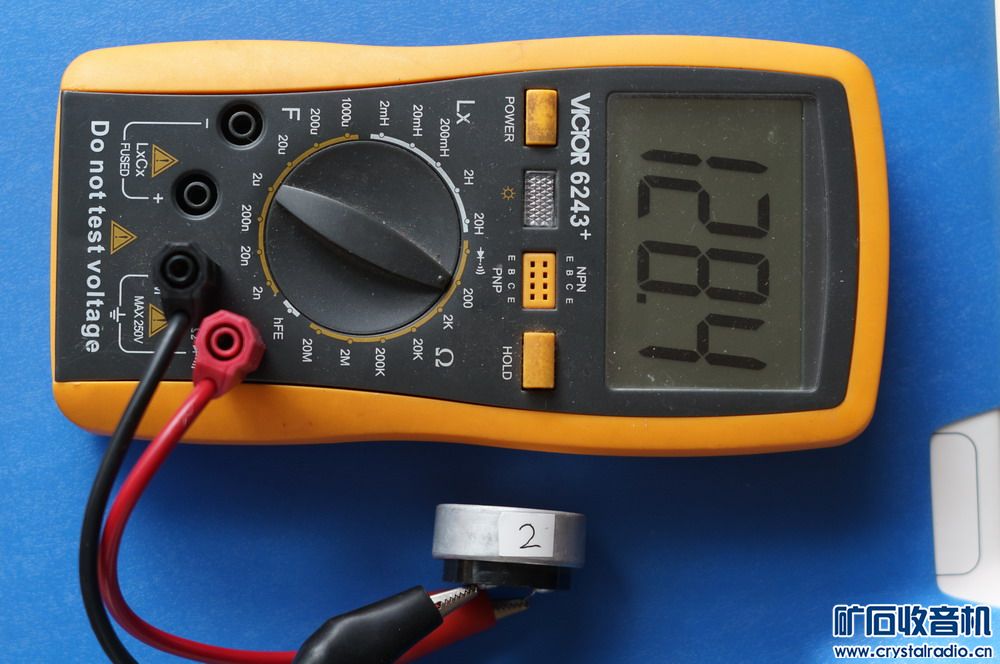

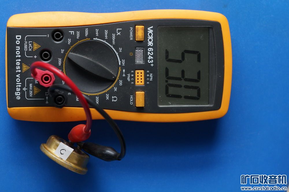

用”胜利6243+“ 电感电容电阻表测的各耳机的线包直流电阻和电感量。
阻抗测试采用替代法,测试用的正弦波信号频率是1000Hz,耳机信号电压5mV。
测试结果如下:
1号耳机:电阻128.9欧   电感量17.47毫亨  阻抗140 欧
2号耳机:电阻128.4欧   电感量18.39毫亨  阻抗137 欧
3号耳机:电阻128.9欧   电感量18.46毫亨  阻抗143 欧
1号耳机:电阻128.5欧   电感量14.79毫亨  阻抗145 欧
A耳机:电阻61.2欧  电感量48.4毫亨   阻抗320欧
B耳机:电阻66.1欧  电感量73毫亨   阻抗410欧
C耳机:电阻 53欧  电感量54.6毫亨   阻抗282欧
D耳机:电阻71.5欧   电感量48.7毫亨   阻抗329欧
E耳机:电阻81.1欧   电感量63毫亨   阻抗342欧
测试过程中明显感觉到动圈耳机的音质好于舌簧耳机,但是舌簧耳机的灵敏度明显高于动圈耳机,在矿石机上试听也是如此,该动圈耳机阻抗较低,只有140欧左右,用在矿石机上要有匹配变压器,如果用仿T725 或是KPB-02变压器耳机接在150欧端即可。初级阻抗视二极管和信号情况而定。

6

李版辛苦啊。还不错呢,我用许老师的电感表测量都只有20-30mH,您测量的有到60-70mH的,超过标准不少呢。
 楼主| 发表于 2016-10-29 20:47:05 | 显示全部楼层
我用小许老师的电感表测耳机电感量也偏低,这是用胜利品牌的商品表测得的数据,这几只耳机真不错!
发表于 2016-10-29 20:53:23 | 显示全部楼层
我上班的附近有一家制变压器的厂家,那里有不错的测电感的仪器,准备到那儿校准一下。
 楼主| 发表于 2016-10-29 20:59:00 | 显示全部楼层
测试频率不能高,几百Hz即可。
