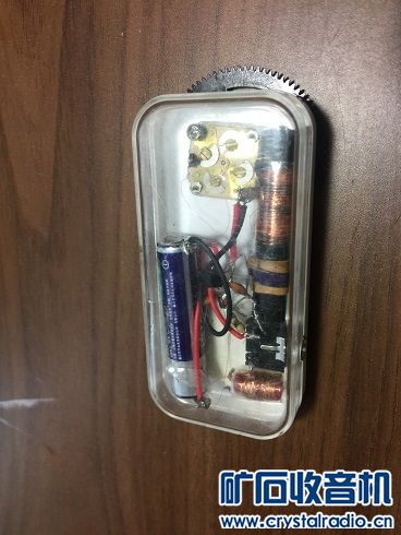

做的实在是差强人意  各位大师见笑了。1.5V供电 按图一装就响 能收三四个台  声音还不错
用废旧电机漆包线自己绕的天线和电感  居然都能正常工作  还是比较满意的
通过这次装机 解决了几个DIY的技术和工艺问题 比如电池干脆就用透明胶带绑上电线直接用 哈哈

佩服, 居然能响,用什么耳机?

 楼主| 发表于 2016-10-23 17:43:46 | 显示全部楼层
70后大叔 发表于 2016-10-23 17:19
佩服, 居然能响,用什么耳机?
最普通的苹果手机耳机

 楼主| 发表于 2016-10-23 20:02:56 | 显示全部楼层
2xshy 发表于 2016-10-23 19:47
因地制宜,很不错,学习了。
盒子空间小    除了焊 就是粘  没用其他手段
确实是因地制宜

 楼主| 发表于 2016-10-23 21:49:53 | 显示全部楼层
voodoocai 发表于 2016-10-23 20:54
佩服!做过N多单管机,响的没几个。尤其9014 9018 等管子。没做响过。
做响过3DG6 2SC930 2SK163 等。 ...
9014是公认最容易做响的呀

楼主这种DIY精神值得学习,有条件上没有条件创造条件也一样,恭喜楼主的小鸡制作成功!
发表于 2016-10-24 15:23:17 | 显示全部楼层
恭喜制作成!另外,请教下问下GZL如何做的?为啥次级线圈为15T,而不是8-10T,GZL也有点怪,一般为2.5M,图中才10uh?
