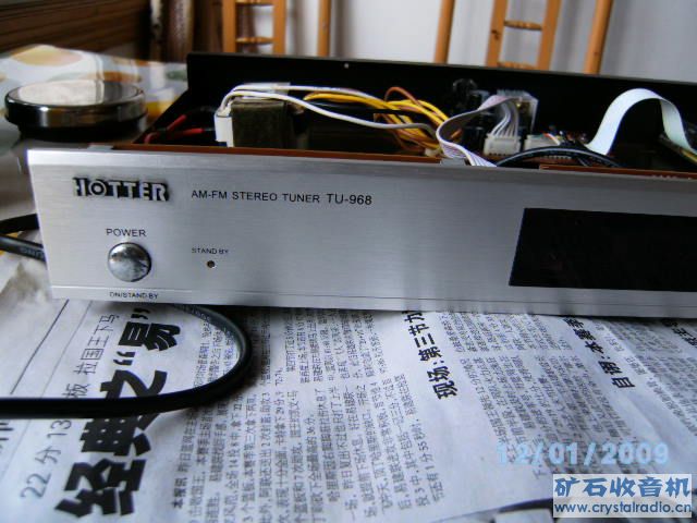

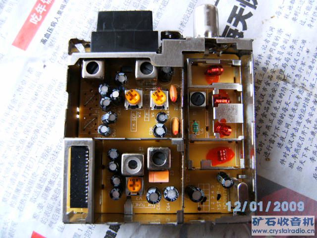

近日我也偶得一台TU-968收音头。有故障,能收台,灵敏度极低。收音板型号是YST988-A3C3.里面也是用的这两块芯片。我的收音头原因初步查明,是一个贴片管坏了。标记为IGF,三脚都不通。直接短接BE级居然灵敏度大增,但仍比一般地摊机差点。请教这个IGF是个什么管?
发表于 2009-1-15 11:55:06 |
拍个清析图片上来看看
发表于 2009-1-15 12:21:39 |
YST988图来了
发表于 2009-1-18 12:23:05 |

刚好我有这个高频头,这个贴片管是个场效应管,在电路中是高放
如果没有贴片管,找得到K60之类场管直接焊进去就行了,如果没有可以用9018之类的管搭个偏置电路也行。

回复 7# duxaaa 的帖子
把你的968拍一个内部图来看看??

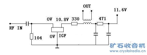

图拍不清楚,已装机
直接短接BE级居然灵敏度大增,但仍比一般地摊机差。后又直接跳过前两级,把天线直接接在第三个三级管的输入端,灵敏度居然和街机一样好了。但我认为仍然达不到此机正常的水平。
上个局部电路图:
