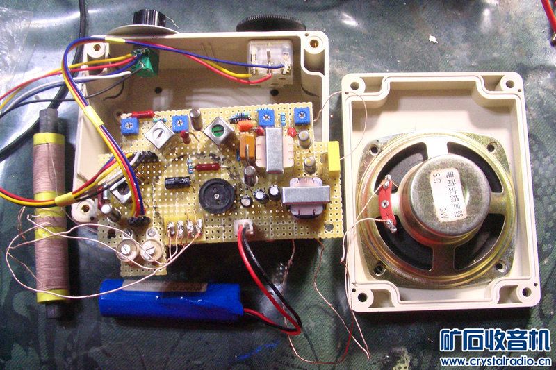

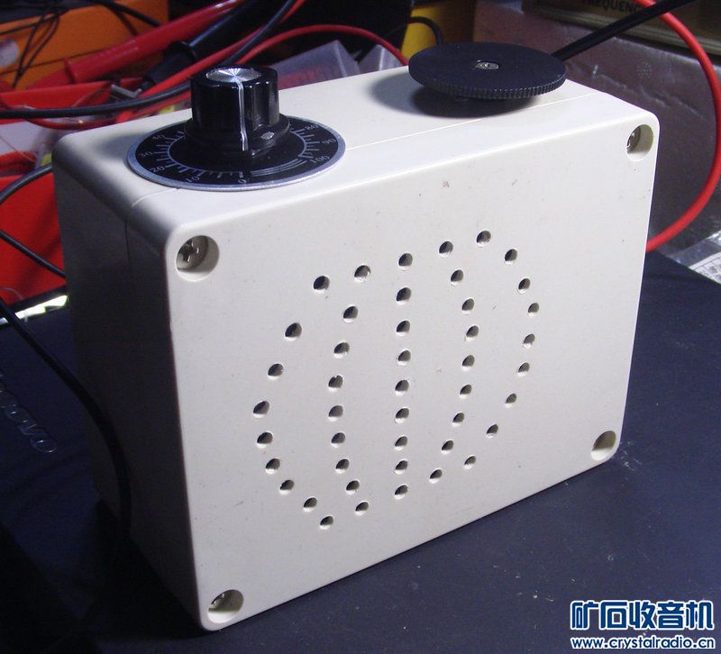

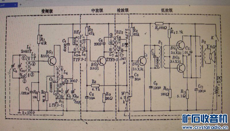

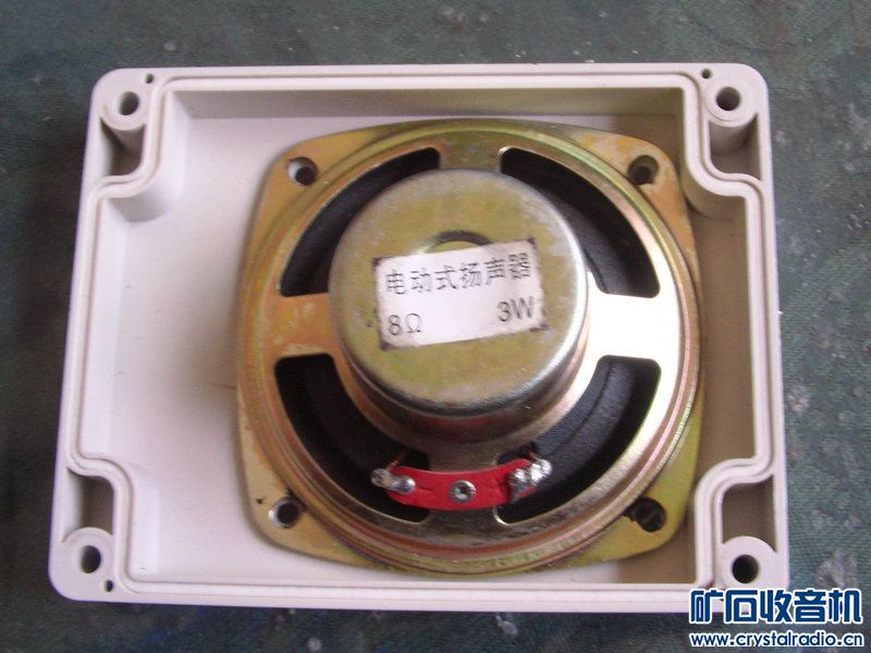

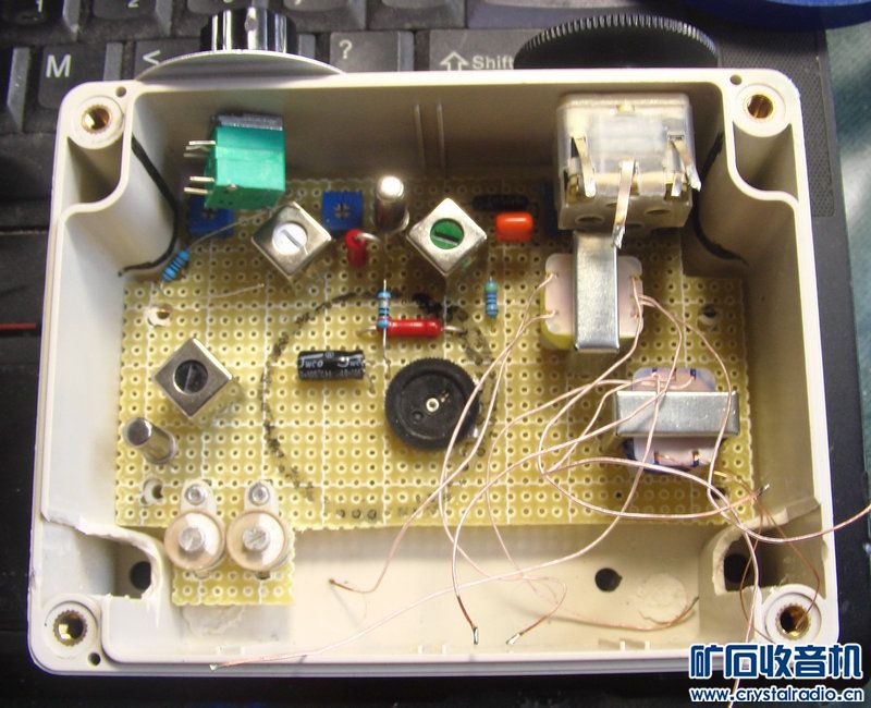

最近在做双调谐8管机的准备。在准备元件的时候,无意中看到了一个接线盒。这个盒子五短身材,尺寸不大不小,最初是为来复再生四管机准备的,喇叭孔都已经打好,3W8欧的喇叭也早已粘在机壳上。由于装机已经进入“超外差时代”,再用它安装直放机显然不合时宜。于是决定用它安装超外差机!四管以下盒子偏大,六管以上又有些局促,五管比较合适。本来可以把前几天安装的双调谐五管机装进去的,但是机壳中心(偏左)位置被喇叭屁股占据,原电路板改装起来很麻烦,只好另起炉灶。正好《少年晶体管收音机》中有一款超外差五管机电路——
电路是在标准6管机基础上进行了简化。这个电路其实已经尝试过一次,感觉效果不错,所以安装时比较顺利。
主要元件清单——
1、三极管:(1)无字高频管,穿透电流约300k以上(1k电阻档),放大倍数40倍左右,(2)3AG22(紫点),放大倍数180左右,穿透电流30k,(3)无字高频管,放大倍数100左右(这个位置电路图要求是低频管,安装时疏忽了,不过效果也不错),3AX31*2(黄点),放大倍数50倍左右。

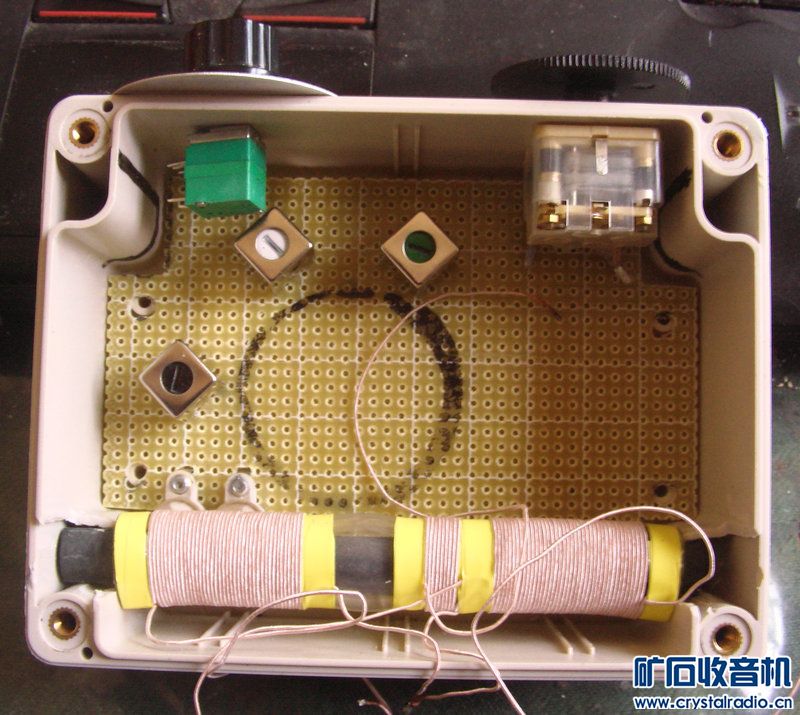

2、10mm*100mm磁棒,0.07*28纱包线40匝*2,8匝。
3、中周TTF-2-1、TTF-2-9,振荡线圈TLF-2-3。
4、270*2p可变电容器。
5、输入、输出变压器——自制:输入变压器0.06线径初级1800圈,次级0.06线径1000*2,中心抽头;输出变压器初级0.12线径310*2,中心抽头,次级0.27(要求0.29)线径130圈。变压器骨架用E19型。

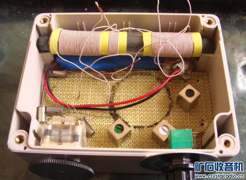

6、3.7v锂电池供电。原电路要求6v供电。我试过,改用6v供电,调好工作点,音量比现在大50%左右,但盒子装不下,只能求其次。

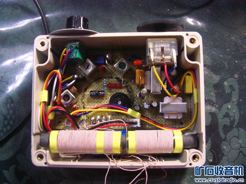

我对该机安装整体满意。昨晚完成,尚未用示波器调试,应该还有提升空间。就目前而言,优点是音质清澈,音量不小,基本没有背景杂音,机壳大小适中;缺点是:收台比不上6、7管机,外地台音量偏弱。

补充内容 (2016-10-23 06:41):
各级集电极工作电流(从前往后):0.4毫安、0.9毫安、2毫安、4毫安。
补充内容 (2016-10-23 06:42):

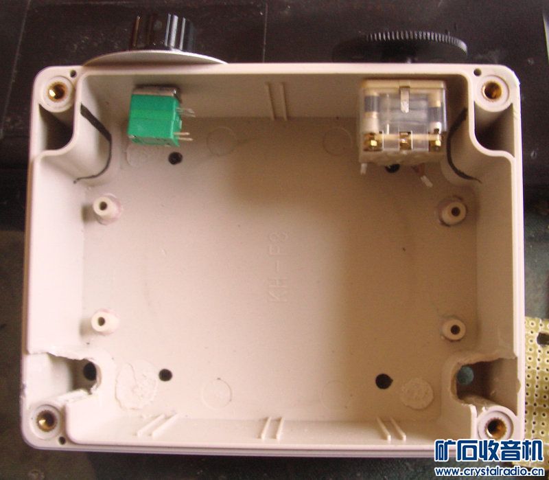

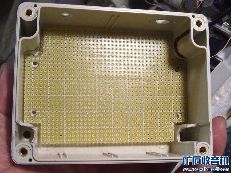

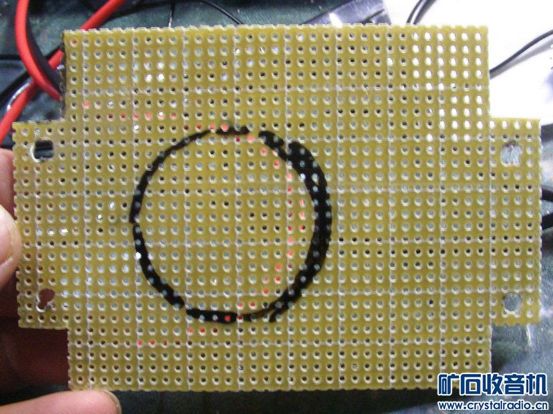

 楼主| 发表于 2016-10-22 13:37:51 | 显示全部楼层
jzyzm 发表于 2016-10-22 12:44
不错。
感觉再加一级中放更好。你又不是缺高频管,况且空间又能放得下。
加一级中放肯定要好得多,但现在加不上了——中间的“空旷地带”(黑圈部分)是为喇叭屁股预留的,要加只能重新设计,空间应该还够。

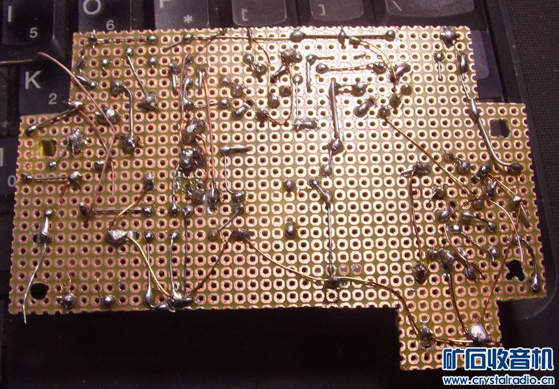

 楼主| 发表于 2016-10-22 15:34:20 | 显示全部楼层
清纯色狼 发表于 2016-10-22 15:04
确实厉害。等调试完了 最好能详述一下调试过程。
谢谢鼓励!因为用的是成品中周,所以调整完各级工作点后,开机就有广播了,后来只是微调了了一下中周,再就是,在频率低端,把振荡线圈的位置调好,振荡线圈在频率低端一般有两三个位置能够听到电台,但有一个是对的,你可通过对低端电台的熟悉程度来确定哪个台更接近低端,如果不能确定,就旋转可变电容器,各个台的位置就判断出来了。在频率高端,调整振荡连微调电容,找到最接近高端的电台。中间我一般不调,高低两端来回两三次就差不多了。因为我用的磁棒比较短,两组天线圈基本把磁棒的位置占满了,所以基本不用调,只是把输入回路的半可变调整到最佳即可。
