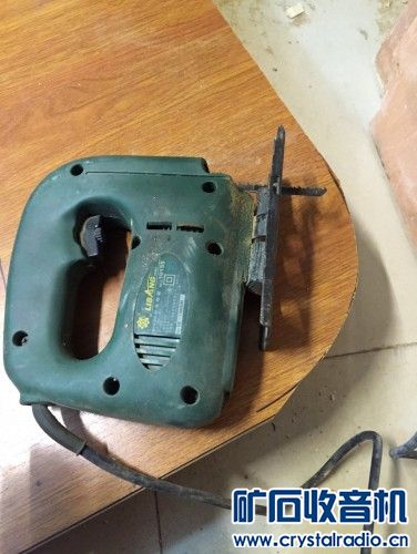

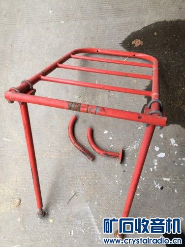

去年春天,杀了一台巨大的松下82贴片机,黄色的安全围栏很结实,舍不得扔进炉子里,便挂在墙上,很碍事,头被他磕了好几次了,一日看它不顺眼,取下改成手推车了,给蛋糕店里转运货物用,合适的很。
日本的东西舍得下料,弄个垫片就是好几毫米厚,结实的厉害,车做好一定耐用。
切磨锯钻,几个回合下来,小车已经初具雏形。看着平常碍事还碰头的废铁,在我手上慢慢变成有用的东西,心里很美。
抹上胶,粘上板子,压上重物,给小车弄个车厢板。
经过一夜,胶水已经粘牢了木板,这板子是在垃圾箱里捡来的复合地板。用马锯锯出个缓角,免得碰伤人腿。
哈哈,还在推手上画上了蛋糕店的楼狗,免得被人借去不还了。
这是去年冬天做的,使用快一年了,前几天我去看它时,发现它除了有点油灰外,其他一切正常,默默地干着活。
