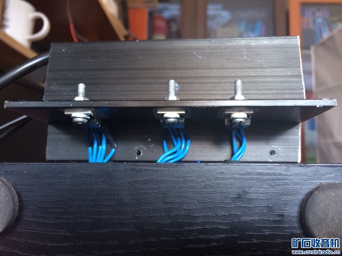

惠威1010IV到手听了二天,发现主音箱背板烫手,主音箱侧面也发热,就拆开看,里面热气腾腾。。。
手摸变压器烫手,后面的1875散热片也烫手,惠威工程师们不到咋想的,把1875功放管散热片与机箱背板用一个胶皮垫隔离开,让他的温度在箱内循环,使箱内达到一定的高温。。。不知何目地。。。
改造 的目地第一换变压器,第二把功放管引到机箱外,第三开机"砰“一声,第四有交流声。改造中忘了拍图片,呵呵

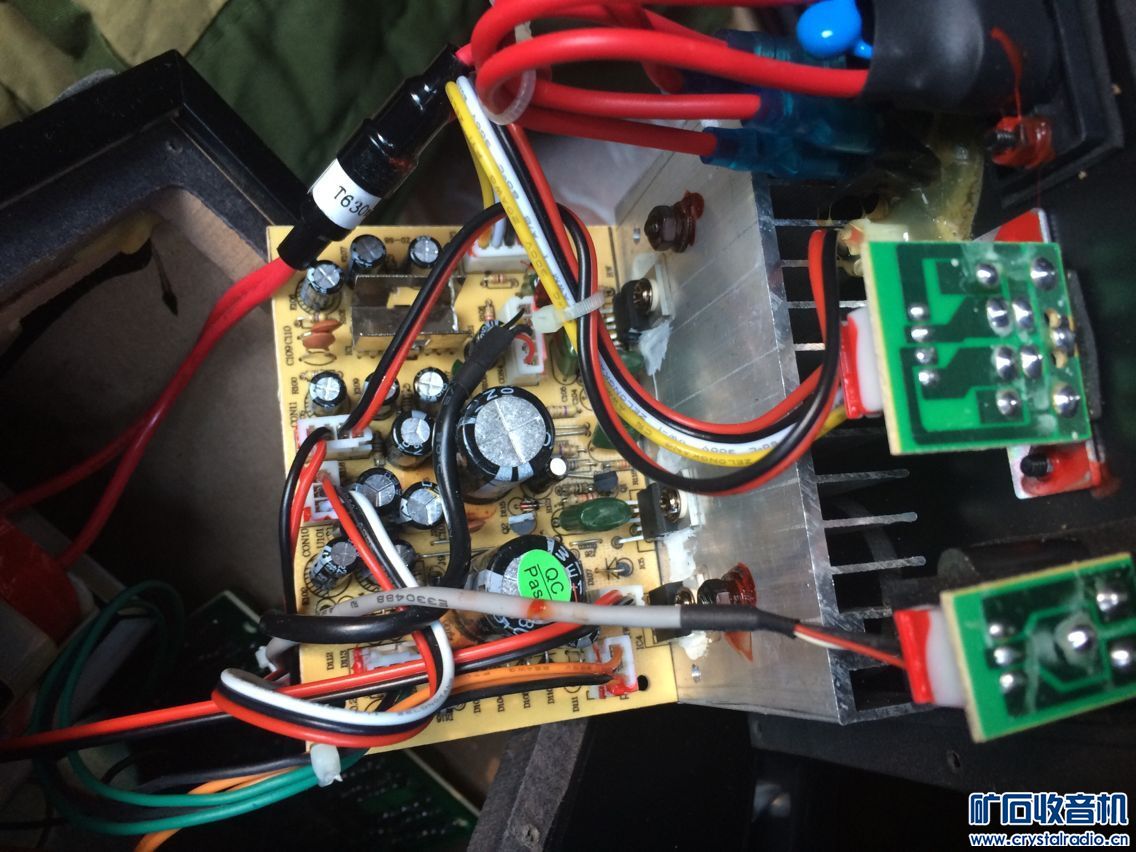

惠威1010 IV功放板,用的是D1875,二个滤波电容一个4700,一个6800,可能是考滤2025供电,这里就不动了,不想花钱买对电容,就这样吧,也懒了,我的环牛上有一组0-30V,可以并个分压电阻,把2025单独供电,这里懒着弄,就按原片试试,效果不好在拆开改
原机功放板

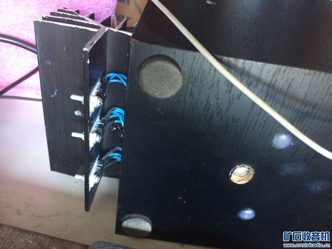

1875功放管引出来后,换个散热片,完功试机效果非常不错,一点噪声没有,手摸散热片温温的,比较理想

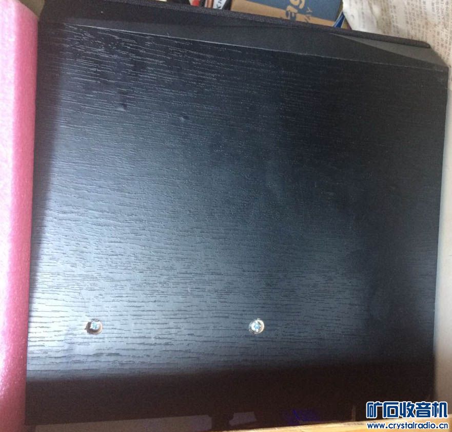

由物换牛了,功放板按原来的位置装不进箱内,只好在侧板上钻孔固定功放板
原来牛的螺丝孔用胶给堵上了,在中间钻个孔把100多W的环牛固定
由于环牛体积大,背板按原来的装不进去,就倒过来装进去了

在次说明下,在改造中忘了拍片,只好完功后拍几张外观图片说明下,这个改造比较容易,没有改造原电路板,但变牛和把功放管引出机箱外解决了以上几个在改造前的问题,听着效果很好噪声基本没有了。不想在折腾了,这箱子就将就着听吧,呵呵

这是个2.1系统。两1875组成BTL超重低音。2025主声道。

错误的做法,原以为是你把整个板移出来?

说实在的,我是没把握情况下,才在坛里问下的,也在没握情况下就这样改的,原来想用屏蔽线的,但手上没有,又不想去电子城就用导线引出来试试
结果改完了没装箱内试机,还行,就这样装进箱内,效果满意
以上四个问题通过换牛都得到解决,目前效果满意

没把整板移出来,是把二个1975与整流管移出来了,板子还在箱内

功放芯片连接线过长,不是会容易有新的干扰么?
