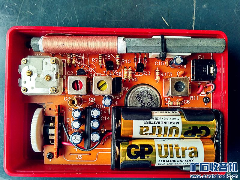

最近遇到一些朋友的委托,帮助“修理”都是在安装2P3机器中遇到各类问题,也许是新手不太熟悉,在焊接过程里,焊接不良占了90%焊错元器件的占10%。通电开机没声音,测试电流的ABC三处,某处电流没有,或者是电流过小。这个故障率很高,究其原因;是中周变压器焊接不良!也是导致整机无声的主要原因。可以将中周拆下后,中周引脚重新上锡,再焊在线路板上。 IMG_20161019_124952_HDR_副本.jpg IMG_20161019_124926_HDR_副本.jpg

冒似现在出的2p3集成块在电电上方!楼图中是老版!
