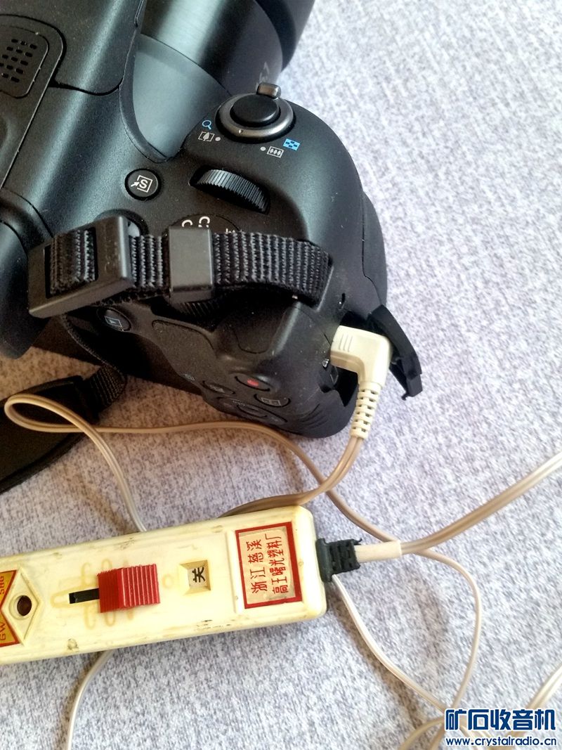

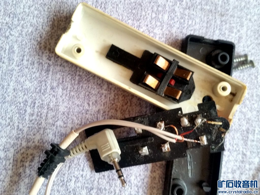

本着因陋就简的原则,用废旧材料DIY了一条数码相机快门遥控线,所用材料:2,5毫米三芯插头的耳机线一条,电褥子调温开关一只。具体接线见下图,当按钮半按下时,J1 J2闭合,相机处于对焦状态,全按下时JI J2 J3闭合,快门开启拍照。此快门遥控线用于佳能SX60HS数码相机很好用。

这个开关好像不行吧,太不顺手了,还是买一个微动开关比较好

原理相同,对焦 快门控制线同为为高电平(3-3,3V低电平有效),差别只是接口类型不同。
 楼主| 发表于 2016-10-19 20:59:44 | 显示全部楼层

效果不错,若果将开关换成闪动按压开关就更好了。
是的,使用不太顺手,但档位感觉明显。

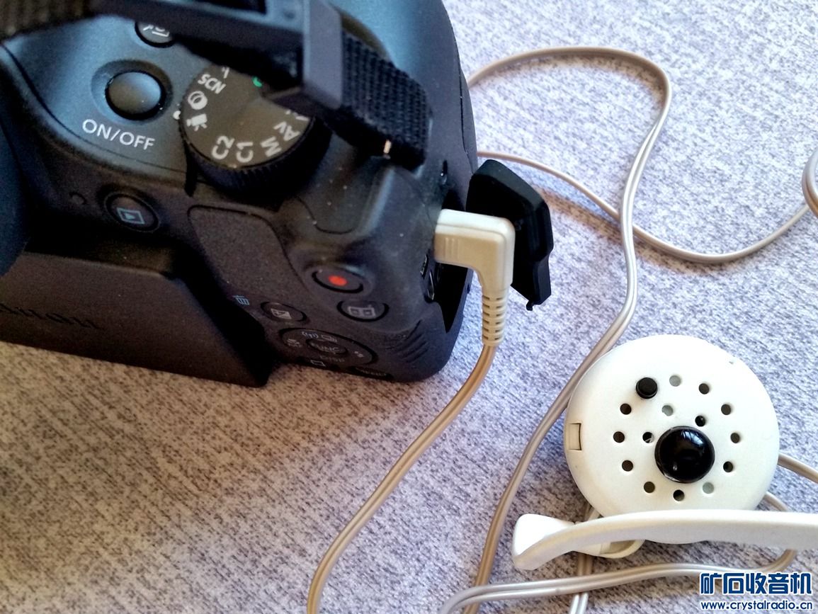

是的没错,这回又改动一下,用两个闪动开关装到了耳机里,大按钮是对焦,小按钮是快门。
