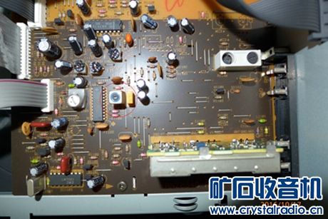

低价收了一套先锋J310组合音响,回来时发现开机后按FUNTION键显示屏能切换显示CD/LD,VCR,CD等输入,而输入信号发光管指示灯不亮,在网上也搜寻不到维修手册,打开机箱后仔细查找,发现环绕声放大集成块KE18751两个电源脚之间击穿短路,使2个ICP-N75的保险块烧断,造成+24V和-24V电源中断,也使整机的+12V和+5伏稳压块失电,由于环绕声音箱都没有,于是将KE18751功放块拆除,换上两个3A的保险丝,系统能正常使用了。
接通FM后发现收音频偏严重,+0.35MHz,估计是鉴频中周槽路问题,该机中放集成块是LA1265,查IC资料后知道,双中周鉴频时,槽路电容为100P,单中周鉴频时,槽路电容为82P,于是将鉴频中周拆下,捣碎里面的槽路电容,在板子后面并上82P的银云母电容,接上天线,发现机器有声,立体声指示和调谐指示灯均不亮,调谐搜台也不能自停了,于是将槽路电容换成100P,经调整后,频偏没有了,搜台时能准确的停在电台频率,立体声和调谐指示灯均亮,一切OK。
先锋J系列组合音响大多使用LA1265作为AM和FM中放,如果FM调谐频偏,可以将鉴频中周内的槽路电容换成100P的银云母电容,如果没有银云母电容,瓷片电容也可以,只是瓷片电容的温度特性远远不如银云母电容,可能会因此会发生细微的频偏,建议还是用温度特性最好的银云母电容来彻底解决问题。
