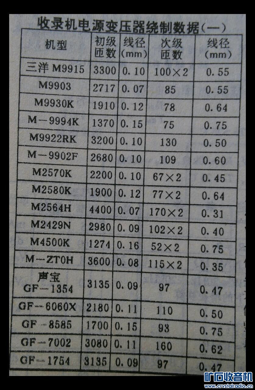

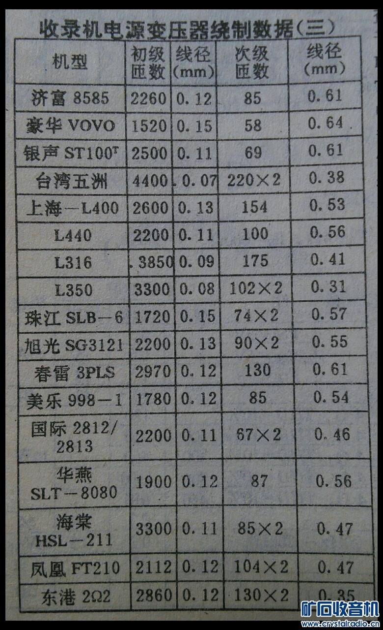

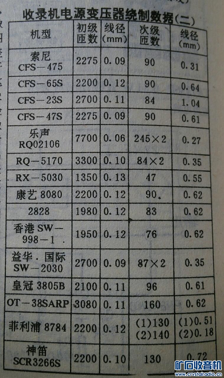

老资料,看看有没有用处! rps20161017_150659.jpg rps20161017_150719.jpg rps20161017_150740.jpg rps20161017_150756.jpg
发表于 2016-10-17 16:15:34 | 显示全部楼层
虽然老但是好资料收藏了,次级匝数乘2应该是半桥,线径越粗功率越大。
