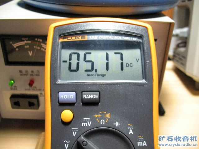

为了研究一下手里11片单电源不能工作的5532到底是否要作废,也为了验证一下用TDA2030将单电源变为正负电源给NE5532供电的电路,将实验做完汇报:
电路采用沙版主提供的(2030参照原图,不过将5532放大倍数调到了11倍):
TDA2030的电源部分焊在了洞洞板上:
输入12V单电源(12点几伏,忘了用万用表量了),测量转换出的正负6V电源:
正6V电源:
负6V电源:
