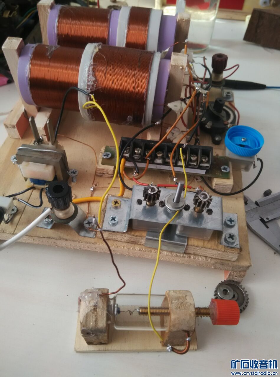

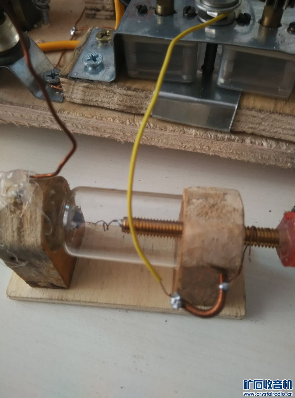

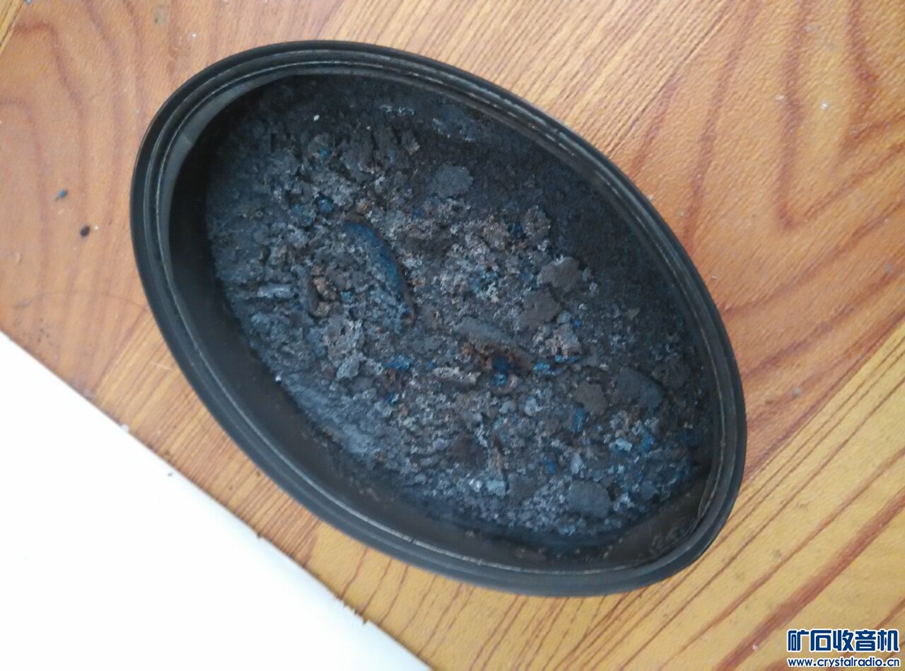

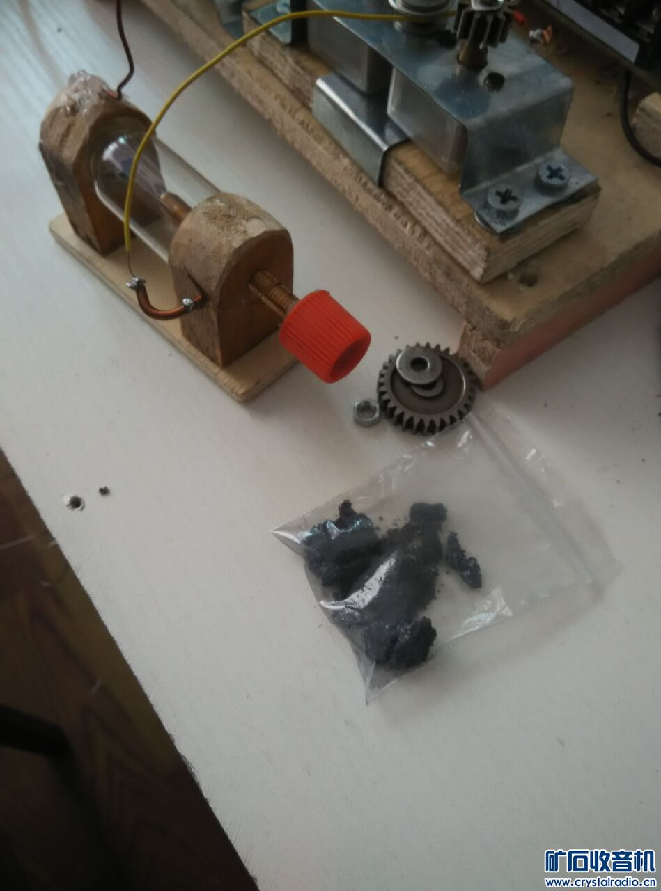

看到能自炼矿石,我也找了块铅,用锉刀锉成粉状,再加硫磺,放在火上烧,一会儿,就成了一堆查,用镊子夹出来一块一试,真的出声了,只比2AP9小一点点,成功了!!!喜悦中.........
自制的活动矿石和用镊子夹出来的块状物
自制的活动矿石和用镊子夹出来的块状物
活动矿石细节
活动矿石细节
声音比2Ap9小一点点
声音比2Ap9小一点点
铅块用锉刀锉成粉末,加硫磺一烧就这样的
铅块用锉刀锉成粉末,加硫磺一烧就这样的
效果还是可以接受的,成功了,喜悦中......

楼主注意通风和个人防护啊,这个反应毒性很大,硫的各种氧化物和铅蒸汽都非常有害,做个小通风橱,用抽风机抽

以前做过锌粉和硫粉的反应,很剧烈.铅不知道怎么样, 和8楼一样提醒下楼主和想模仿的朋友注意安全-硫的氧化物都有毒,这个过程可能会产生含铅粉尘铅蒸汽.
另外不知道坛里有没有化学方面的人才讲解下这样反应的得到的是什么晶型,和自然界的方铅矿是不是一样的

恭喜成功!可变电容器真牢靠-----------------
没有双连,只有2个202M,用旧齿轮让它同步,后来发现可以单独调谐
