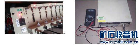

工欲善其事,必先利其器,为了测试容量和内阻、电压,需请来以下几位:
电池容量测试柜                  内阻测试仪(交流毫欧表)、万用表(4位半或以上)
     关于容量测试柜,非专业条件可能不一定具备,所以在购买电池时请一定要买分容配组好的,在购买时一定问清楚买家电池的等级情况(一般厂家出来的A级货是有保证的,必须是原厂的包装),不要一味的图便宜,内阻测试仪可用那百来块的简易型。
此次电池组合对容量及内阻的分选要求为:容量偏差小于2%(以实测的27Ah为中间值,取±1%区间,即26.73Ah-27.27Ah),内阻偏差小于10%(以0.85mΩ为中间值,取±5%区间,即0.81mΩ-0.89mΩ),电压偏差小于20mV。
   进行分容测试,内阻和电压检测后,13只电池数据如下表:

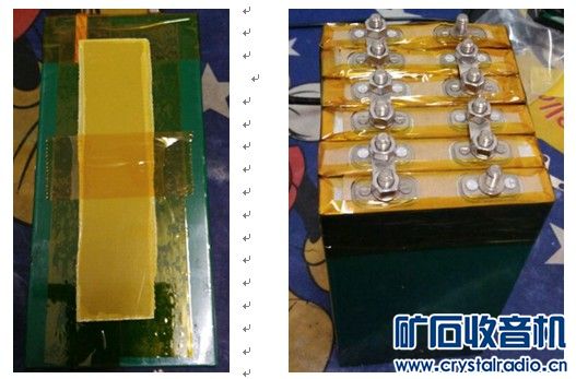

    此电池单体壳体为铝外壳,前面左右及底部均包了一层麦拉纸作为绝缘层,但因为其较薄,如运输过程中出现破损不加处理直接组合,在后续的使用中由于震动、摩擦极易造成短路问题,为以防万一,需进行目视检测及绝缘预处理,主要工作是对电池体擦拭一遍并对麦拉纸有破皱的地用绝缘纸重新贴封,再次就是对电池头部用20mm的绝缘纸包围式绝缘(在此我使用的行业内称之为高温茶色胶的绝缘纸,如果没有的也可皱纹胶纸代替),图片如下:

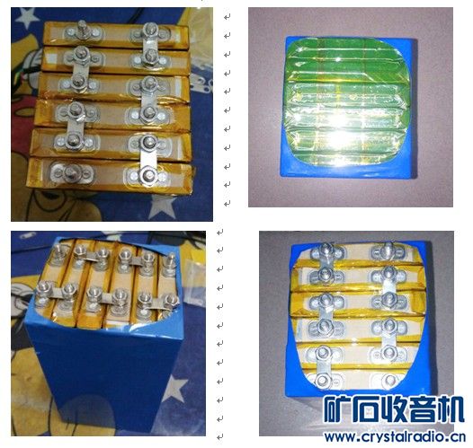

   单体的正负极为M6螺丝柱,连接组合为方便,网上购得M6螺母、Y80-90电机连接片各一包,连接效果如图。
   考虑到绝缘和散热问题,两单体之间并未直接贴合,而是隔有一小块玻纤板留有1mm间隙。
3、整体组合、连接保护板
    组合方式为两排排反排列,13块单体先做好6串和7串的层叠组合后再进行并排串联组合,组合后及接好保护板的效果图片如下: 999.jpg

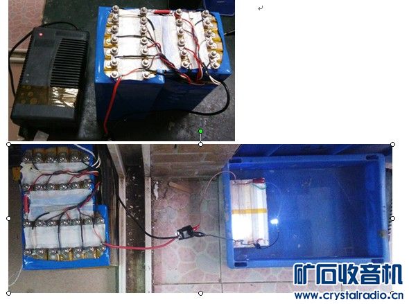

    保护板的连接的问题(一般买回的保护板都有接线图,按图示接线即可),接线时请一定按照低电位往高电压向上依次进行接线,并做好绝缘,接完线后一定要检查一遍确保接线无误后再进行充放电测试。
4、充放电测试和装入电池盒
     通过充放电测试这一过程可以检验电池的大约容量情况、过充保护、过放保护及充放电过程中的各组电压均衡情况。
     因电池初始电压很低(放完电后只充入2.5Ah的容量),所以首先需进行充电后再做放电测试。充电时用一只将电压调高到58V锂电池充电器进行充电,单节过充保护的电压点一般为4.25V,总电压为55.2V,此时保护板应该关断不再进行充电。
经过14个多小时的充电(充电器电流为2A),电池的转灯后电流为0时的电压为54.63V,静置2小时后电压稳定在54.39V。各组电压最大压差21mV。
因为没有大功率的电子负载,手头上只有100W30Ω的水泥电阻,采用3只并联进行放电。电池保护板和电池之间插入测温计探头,观察温度变化情况。
