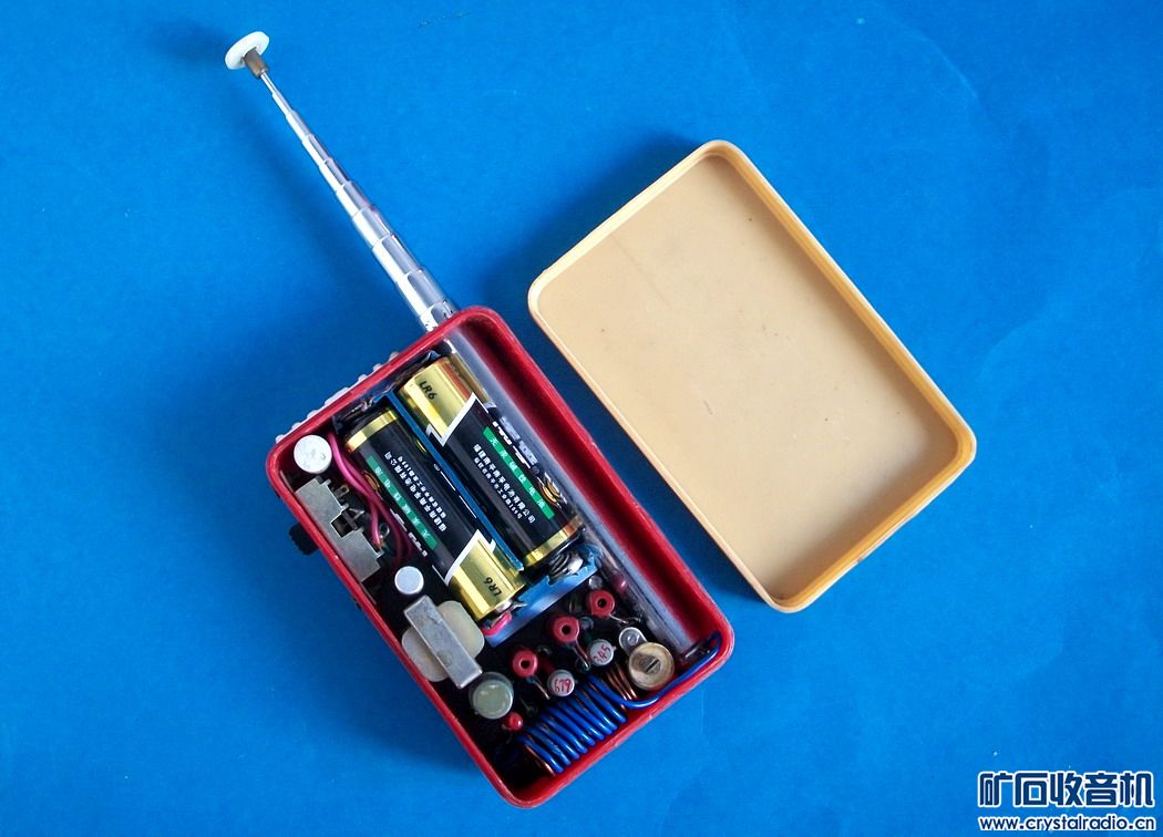

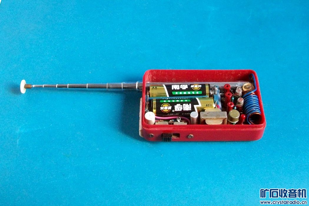

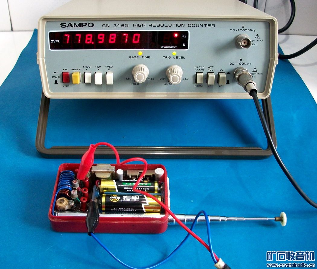

两台放置了四十年的自制单通道无线电遥控发射机,至今功能完好。
发射机与超再生接收机配合,遥控大院路灯的开启关闭,使用效果比较满意。
3V供电发射机,体积小巧,携带方便,遥控距离不低于20米,外壳稍厚的那台,9V供电,遥控距离更远些。

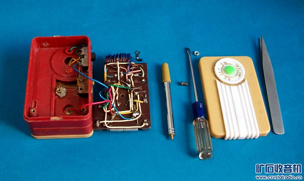

国庆节期间,时间充裕,打开存放了几十年的机子,第一次拆出机芯,铆钉板焊接元器件,面板元件排列还算过得去,底部布线就显得有点杂乱了。

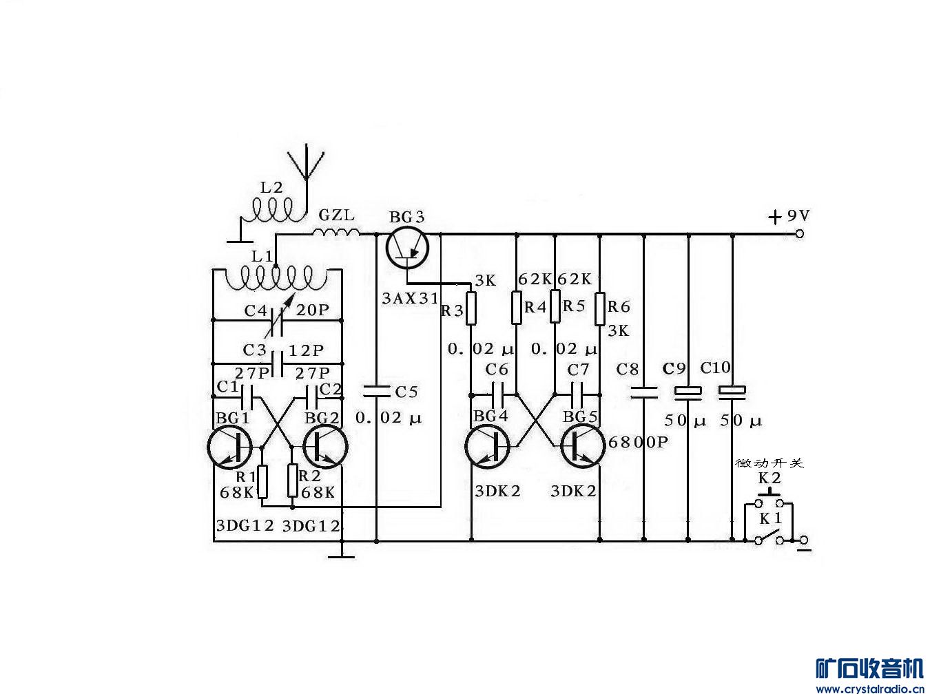

原发射机手工画的电路图沒有找到,只好依照实物重新绘制,要正确无误画出两机电路图,必须细心加耐心去劳作。
电路图绘制完工,两台发射机的载频振荡电路基本相同,音频振荡电路不一样,3V机为变压器耦合振荡电路,9V机为多谐振荡电路。两机发射频率27一29MHZ,音频频率3V机770HZ,9V机550HZ。
多图供观赏
一. 依照实物绘制的发射机电路图
1.  3V机电路图
2.  9V机电路图

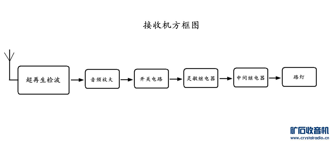

二. 接收机方框图(原超再生接收机去向不明)

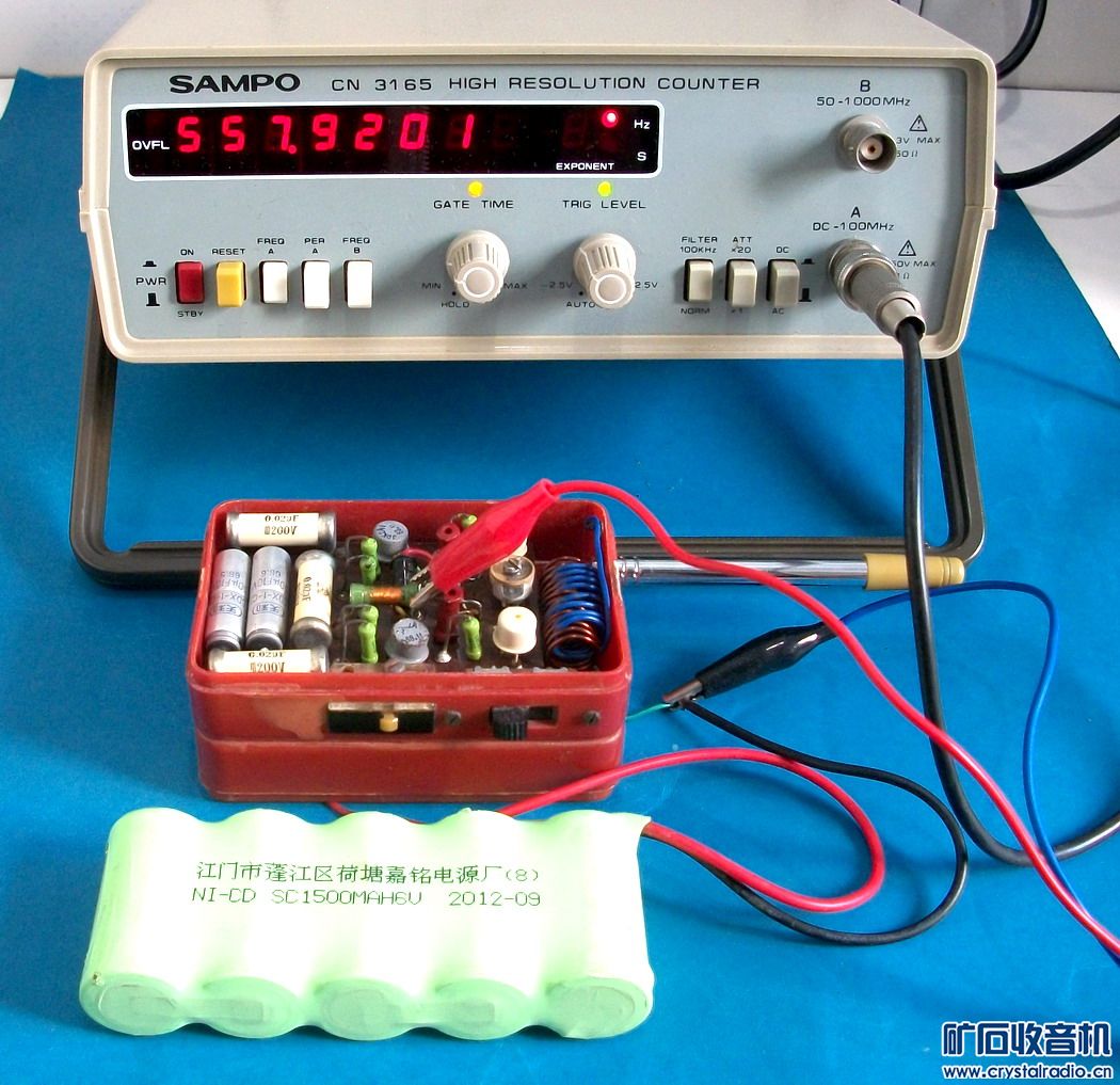

三. 音频振荡频率
1.  3V机音频频率770HZ
2.  9V机音频频率550HZ

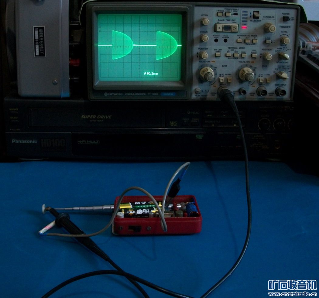

四. 音频振荡器波形图
1.  3V机音频振荡波形
2.  9V机音频振荡波形
五. 发射机发出的波形图
1.  3V机发出的波形
2.  9V机发出的波形

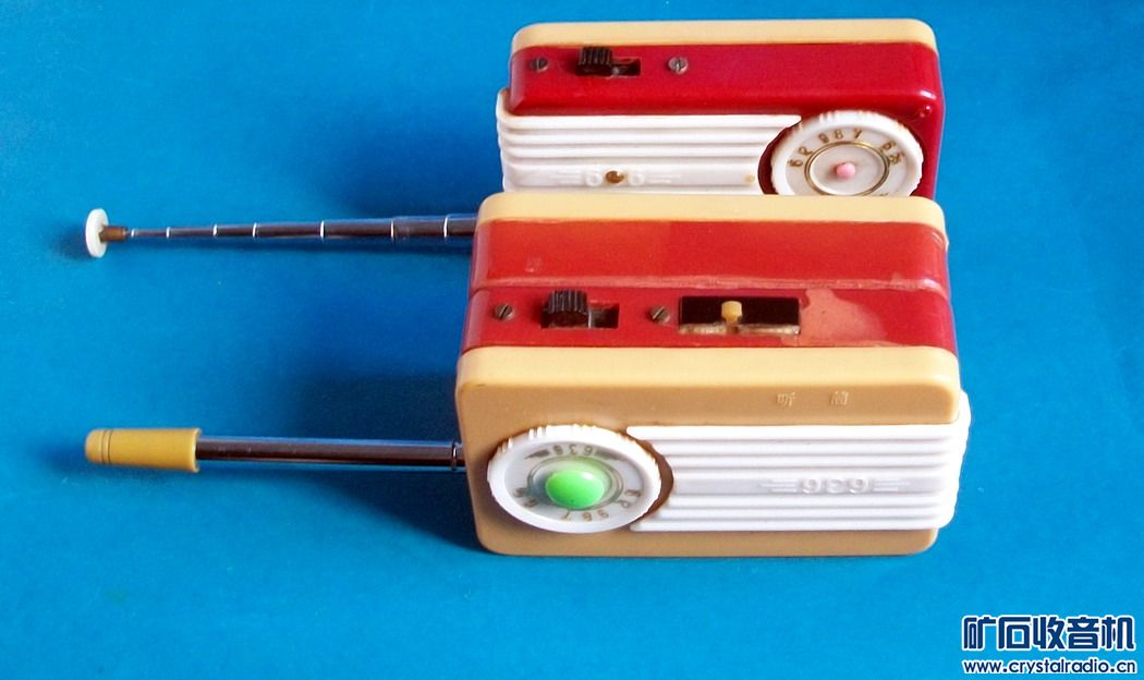

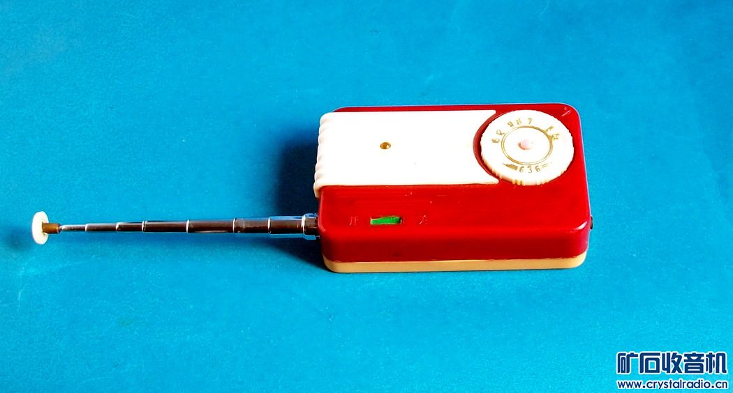

六. 发射机图片
1.  3V机图
2.  9V机图

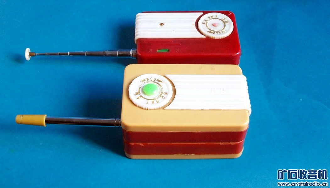

3.  两机合影图
依照实物绘制的发射机电路图
3V机电路图
9V机电路图
接收机方框图
音频振荡频率
3V机音频频率
9V机音频频率
音频振荡器波形图
3V机音频振荡波形
9V机音频振荡波形
发射机发出的波形图
3V机发射的波形
9V机发射的波形
发射机图片
3V机图片
9V机图片
两机合影

很好的制作,只是可惜了这三个机壳
 楼主| 发表于 2016-10-15 21:58:29 | 显示全部楼层
ZWDA 发表于 2016-10-14 14:20
很好的制作,只是可惜了这三个机壳
3V的那台打算拆了,做一台3V供电的3DQ单管机,本地信号弱,同样的天地线,矿石收音机能响,无源3DQ单管机不出声。
发表于 2016-10-15 22:09:02 | 显示全部楼层
很难得的机壳,做一个单管机更好.

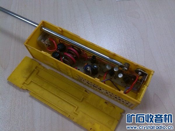

看电路图很情切,30年多前做的,频率27MHz,自己做的印刷板,就是用9V电池,后来,调谐微调改成小可变电容,为调宽频率,还留着,看看都是回忆。

好建议!应该改制一台用3AG、3AK、3DG、90型晶体管做的单管机,3DQ类型场效应管做单管机增益低,无论是灵敏度,选择性都很差。
