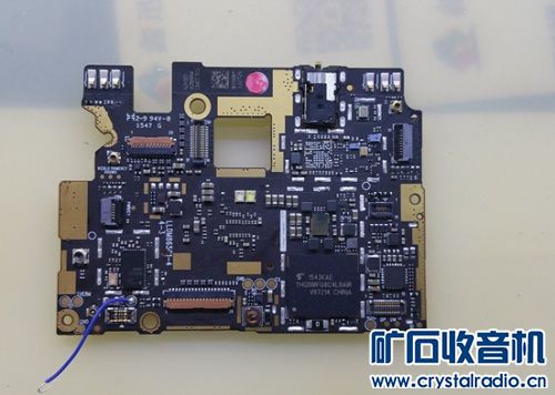

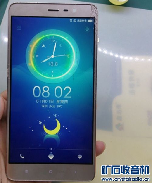

   机器型号:红米note3
  故障现象:进水不开机,按开机键电流上到90MA松开开关后马上掉电。
  维修过程:

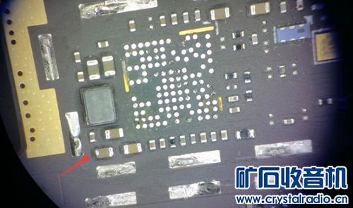

  防水贴已变红,有一电感外壳还破掉了。
  拆出主板观察发现WiFi芯片附近比较严重,其他地方都已洗干净了,看不出来明显的痕迹。
  打值发现WiFi芯片旁边的电容已短路,直接拆掉WiFi芯片,处理好焊盘后打值正常。
  拆掉WiFi后正常开机进入系统。

发表于 2016-11-3 15:59:56 | 显示全部楼层
WIFI芯片是烧了还是焊点漏电,楼主清理下装上看正常否
 楼主| 发表于 2016-11-4 11:15:33 | 显示全部楼层
芯片内部模块,有损坏的。  一般换上新芯片的可以用,就直接换了,不装坏的了
