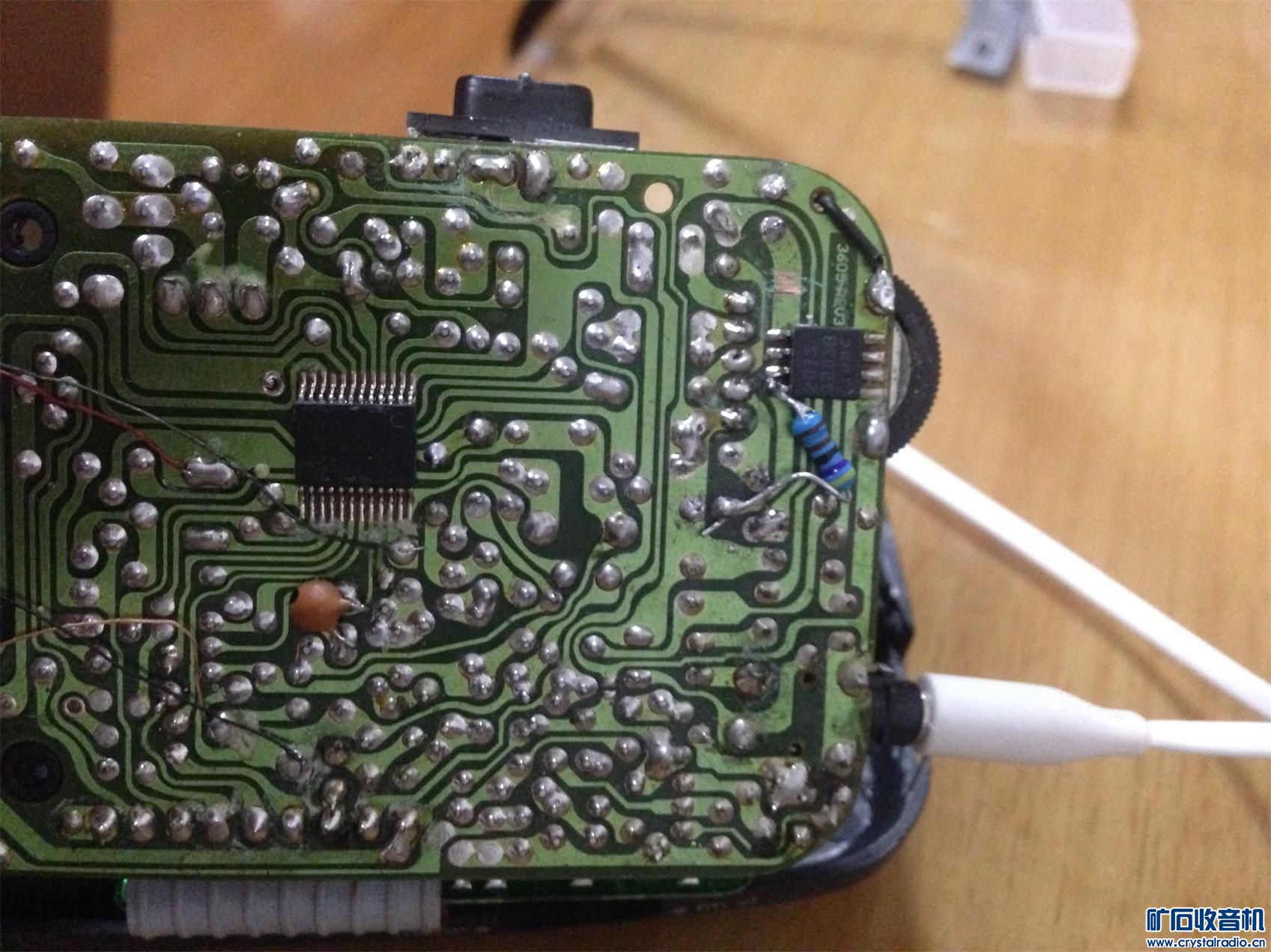

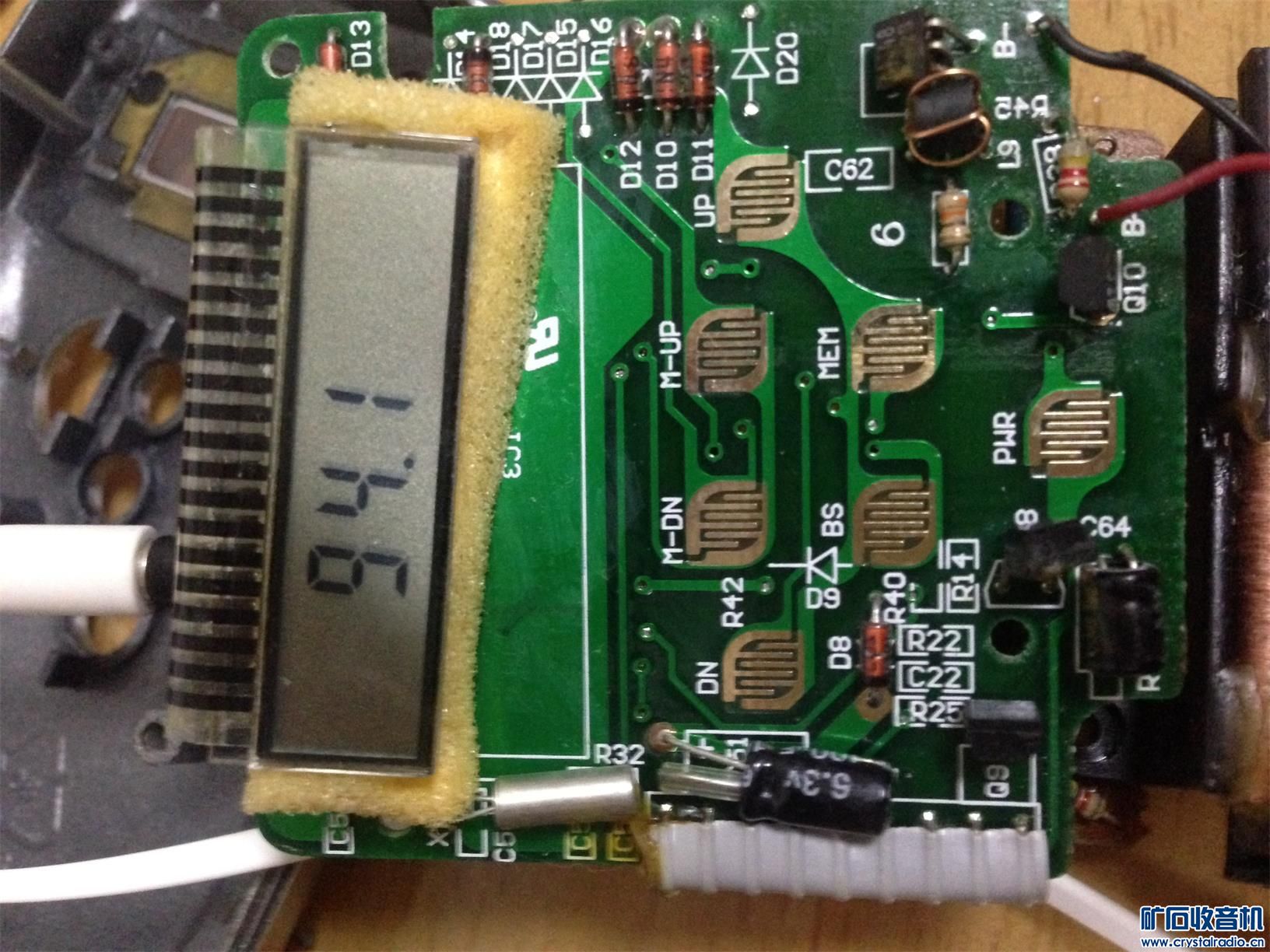

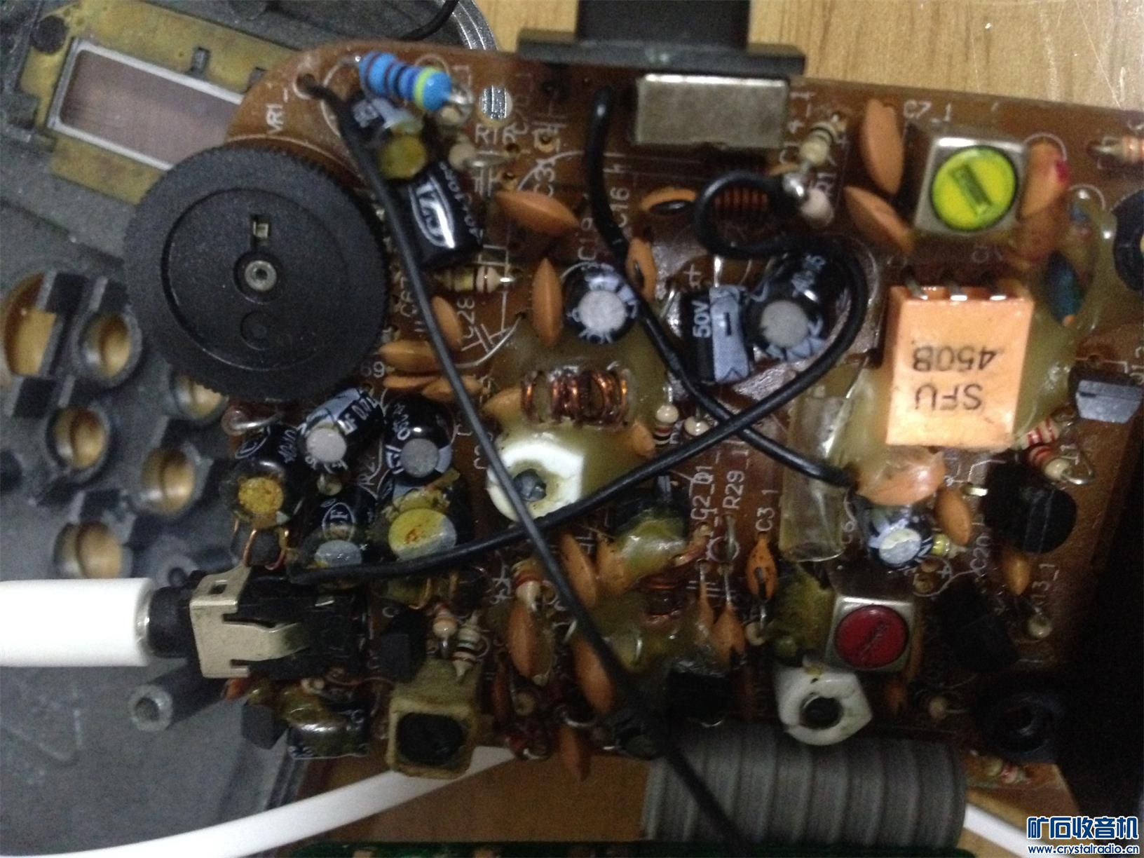

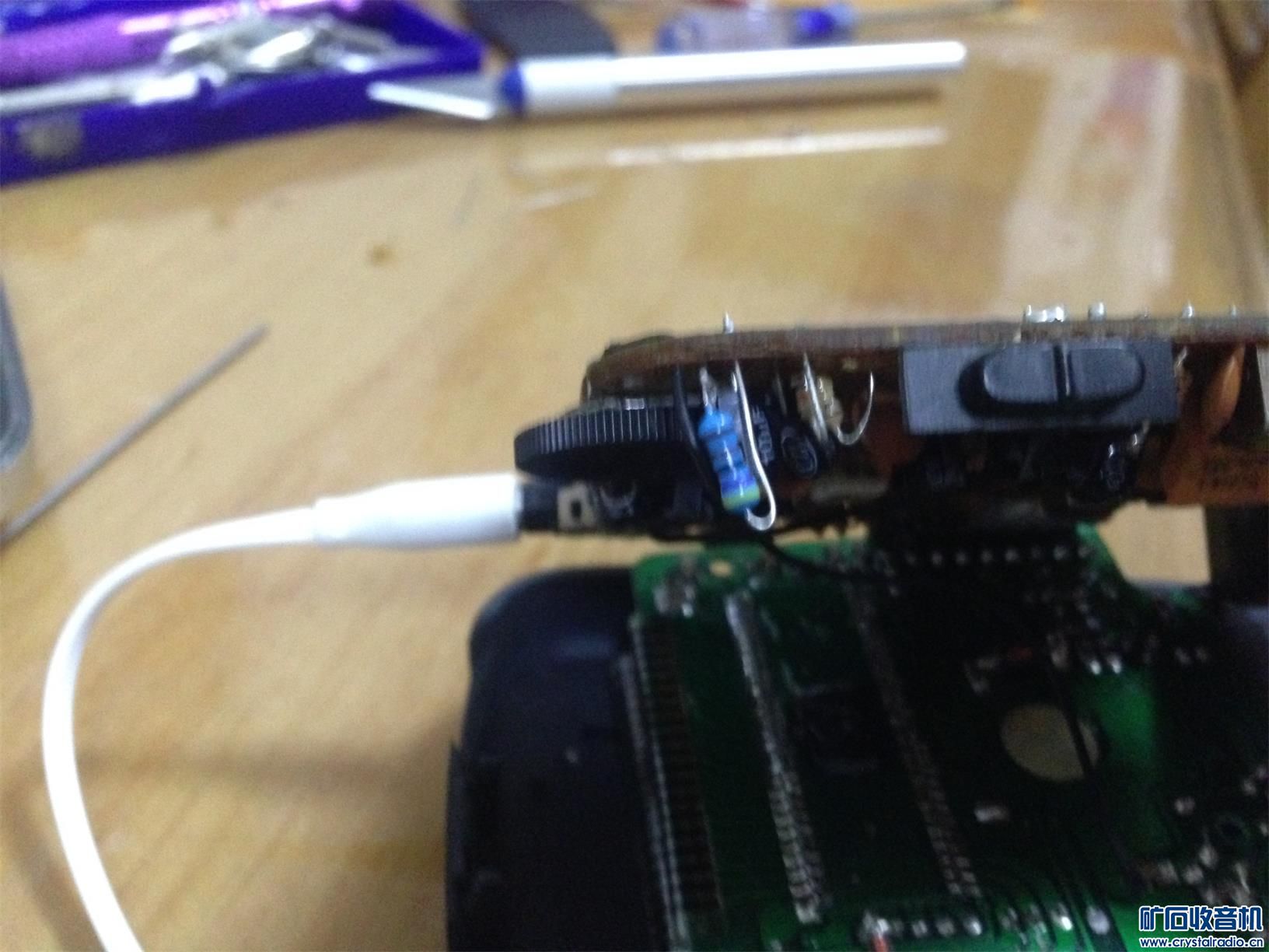

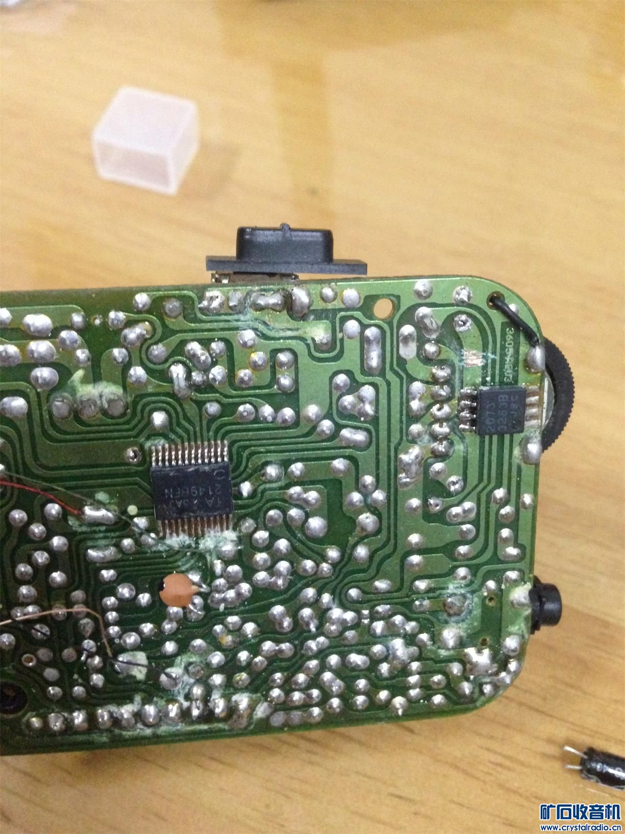

前几天买了个收音机,收音芯片为TA2149BFN,音频放大为JBC2073和TDA2822m一样。
收到后发现底噪大,在音频的5脚和8脚间串联4.7k的电阻解决。
由于是出口美国,所以步进fm和am分别是0.2mHz和10k,需要改。网友说加个二极管在D12和D11,没找到,不知道在哪里加。现在发图上来,大家看看。
