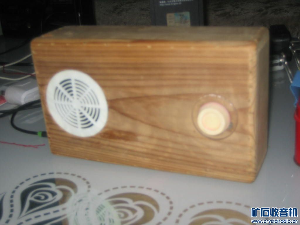

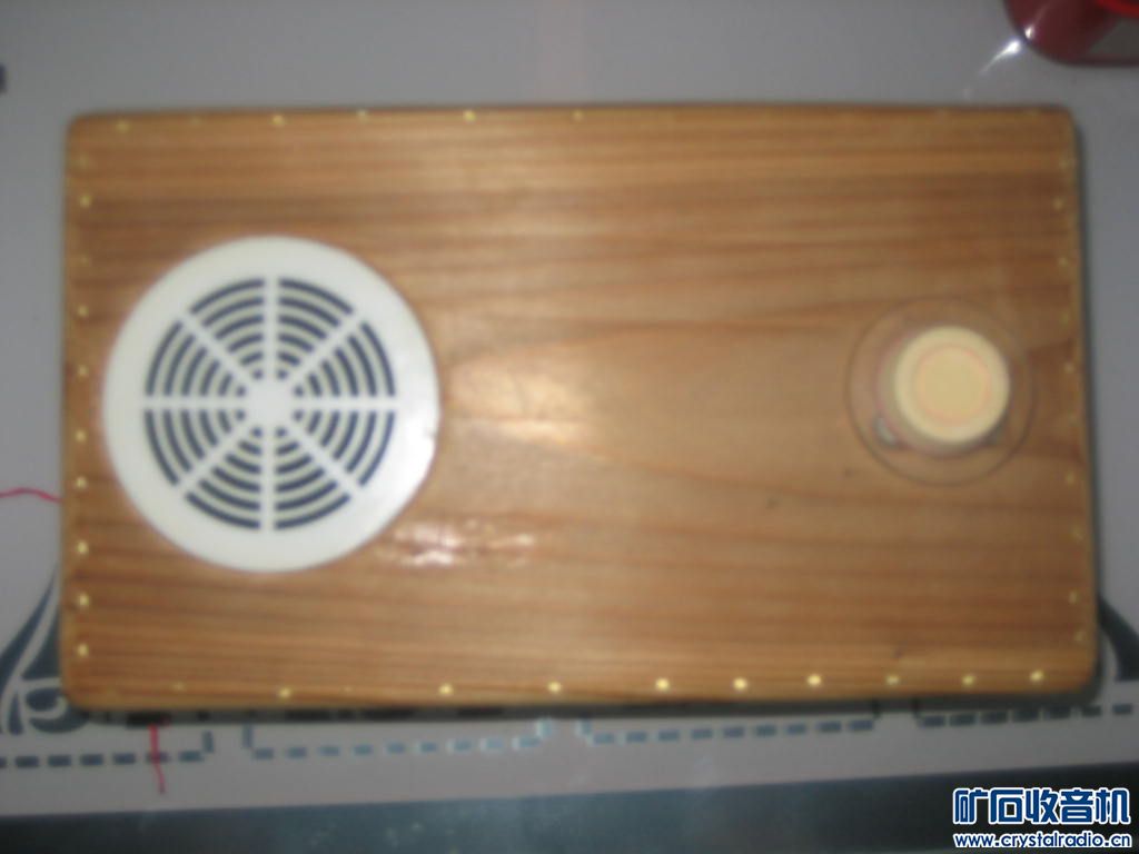

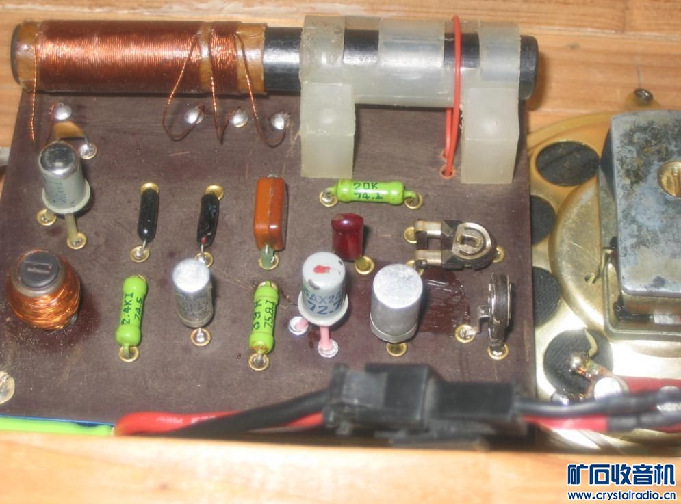

做了个2管机
发表于 2016-10-10 19:47:48 | 显示全部楼层 |阅读模式
发表于 2016-10-10 19:51:29 | 显示全部楼层
好样的,太厉害了!舌簧喇叭:照片摸糊一片!
发表于 2016-10-10 19:54:08 | 显示全部楼层
声音一定不会大,原因是,没有输入输出变压器,用的电压低。
 楼主| 发表于 2016-10-10 19:55:36 | 显示全部楼层
舌簧喇叭确实是声音小
 楼主| 发表于 2016-10-10 20:08:06 | 显示全部楼层

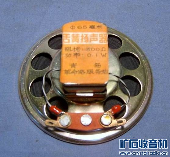

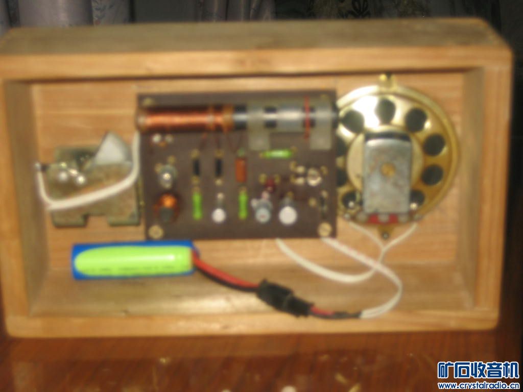

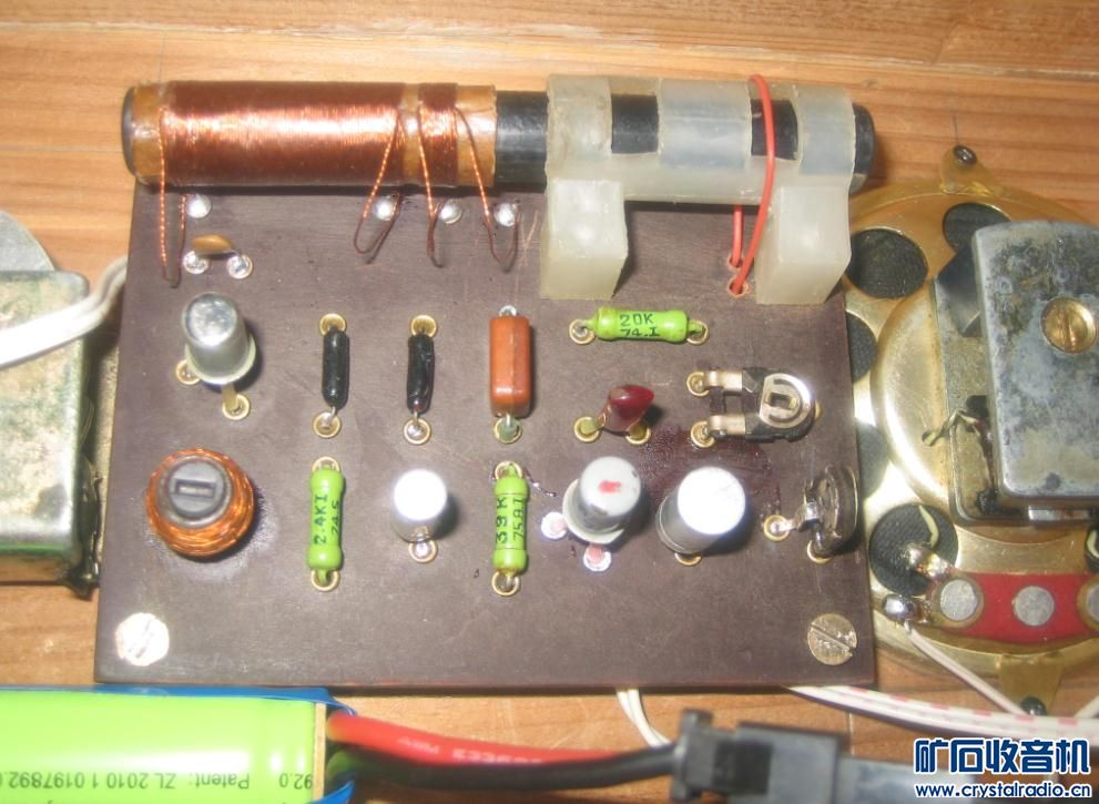

360截图20161010200413806.jpg 360截图20161010200422479.jpg 这张要清晰点吧 20051224163506615.jpg 这是舌簧喇叭图网上找的
 楼主| 发表于 2016-10-10 20:09:54 | 显示全部楼层
舌簧喇叭直流电阻95Ω
 楼主| 发表于 2016-10-10 20:11:41 | 显示全部楼层
如果用输出变压器配8Ω喇叭声音很大
 楼主| 发表于 2016-10-10 20:18:25 | 显示全部楼层

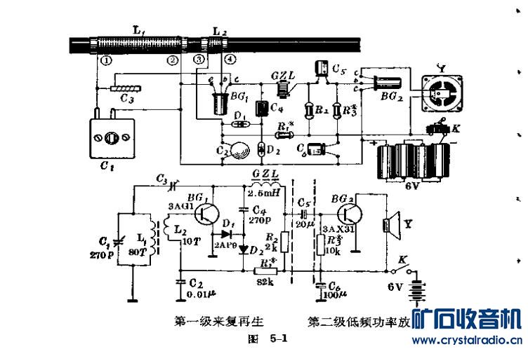

360截图20161010194817781.jpg 这是电路图
 楼主| 发表于 2016-10-10 20:20:30 | 显示全部楼层
用了图2的再生
发表于 2016-10-10 20:41:01 | 显示全部楼层
舌簧喇叭不见得比不上输出变加8Ω,建议不要改。增加一个输入变3:1声音增加不少。
发表于 2016-10-10 20:42:34 | 显示全部楼层
你的机子电压多少,至少要增加到4.5V。
 楼主| 发表于 2016-10-10 20:42:53 | 显示全部楼层
不会改的
发表于 2016-10-10 20:42:58 | 显示全部楼层
做的挺好,应该加一个电位器。
发表于 2016-10-10 20:47:44 | 显示全部楼层
啥都好,就是喇叭罩子有点不协调。舌簧喇叭应该比同口径的动圈喇叭声音大才对,估计你这个可能阻抗低了些。我小时候也装过这样的两管机,不要天线喇叭就不响,可能是当时我的管子质量太次。以后得空一定再装一次!
 楼主| 发表于 2016-10-10 20:48:10 | 显示全部楼层
本来声音就不大,直接转动收音机就可以调节声音
