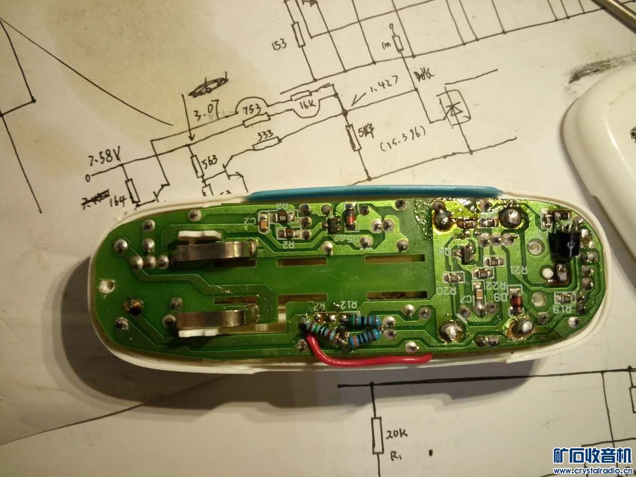

上次为了解决万用表9V电池的成本问题,特意从某宝购买了两只9V的镍镉充电电池,附带了一个多用途充电器。在使用过程中总是发现电池很快没电,怀疑是电池有假,拆开看电芯没问题,公包的容量有点虚标但不至于差那么多。最后做了一个在线测试才发现他奶奶的电压才充到9.5V就停了,正常的8节串联满电至少要到11.6V才对。
拆开看看吧,做工果然很一般。(原来都是贴片元件,这个改过了)

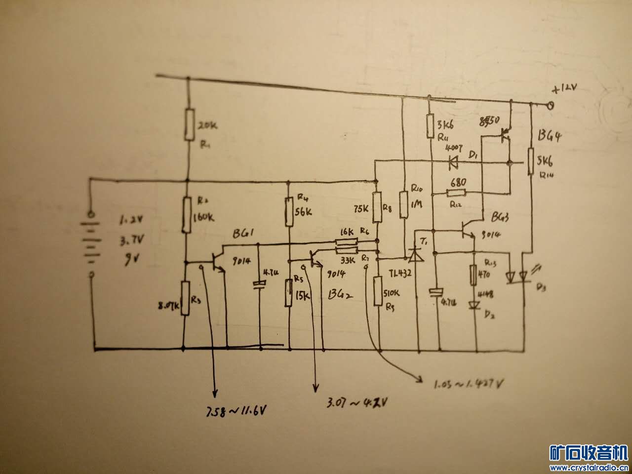

把图会出来分析,这个充电器做工垃圾,电路设计还很巧妙,上图!

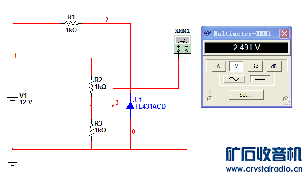

电路的BG3、BG4组成了一个简单的充电回路,为了防止发生振荡,利用R12引入正反馈,加入施密特回差电压。8550作为功率管没有限流电阻,是因为电源部分是有原边限流回路反激式电源,输出电流约250mA.BG1、BG2和TL432组成了1.2V镍镉电池、3.7V锂电池、9V叠层电池的充电电压检测回路,整个核心是TL432,只要控制端电压高于1.245V就翻转,阳极输出低电位,充电回路关闭。整个电路的特殊之处也在这里,但是这种TL432的特殊接法应用没有看见其它资料专门介绍过,估计TL431应该也有这种特殊性质。
回到前题,充电不足是因为叠层电池电压上升到9.5V就翻转了,重新计算了R2 R3的分压网络,取BG1基极在放大区起始电压为0.6V,9V电池满电电压11.6V,分压比为0.056.以R2不变,R1计算阻值为8.7K。图中可能R2误差大,实际取值8.07K。
当然,取压端缺乏必要的温度补偿回路,除1.2V电池外,温度越高翻转电压越低。
以上就是个人分析,欢迎讨论,特别是TL432\431的特殊应用。

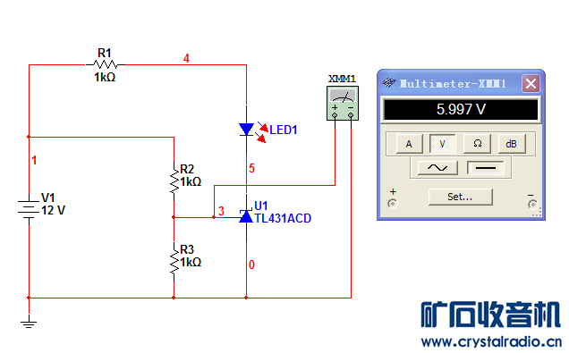

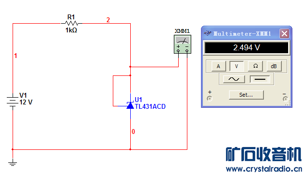

我是说TL432一般资料给出的阳极电压受控制级的电阻分压比控制,不论阳极电压是多少,分压后的控制级实际电压还是1.245V .但在这个电路里,控制级受压控,只要高于1.245V阳极反而输出一个低于1.245V的电压。也完全不同于控制级电压0V的电流源模式。我所指的就是这种控制级高于1.245V时应用模式没见详细介绍,有哪位大神了解?

大概明白了。楼主的意思是说TL432工作于闭环状态的应用对吧。
就拿最常见的TL431来说(431与432是同样原理的,就内部基准电压不同,注意真正原厂的TL432也是2.5V的,只是引脚排列不一样):
参考R脚都是2.5V对吧。
TL431的原理:
大概就相当于一个与2.5V比较的电压比较器。只要R极输入大于内设的基准电压,那么就触发“下拉”(K、A导通)。否则(K、A不导通)。
所以在闭环状态工作时,R极不是想自己的电压一定要为2.5V,而是跟K极处于同一回路中,不得不受控于K的电压值。使其最终处于2.5V时稳定状态。
如果处于开环的工作时,它不就是等于一只简单的电压比较器吗?只要R极的电压大于内设基准2.5V,那么就“下拉”,否则就截止由上拉电阻“上拉”。
但是由于TL431的内部结构并不真正像原理图那样描述,最大的差别是其“下拉”的时候,并不能拉到0V,好像会有1.6V左右(432估计会比这个小)。所以这个电压还是能直接导通下一级的三极管BE极的。因此在楼主的电路中,使用了二极管来分掉这个电压,确保那个三极管能截止。
不知本菜鸟说的是不是楼主所想的?
