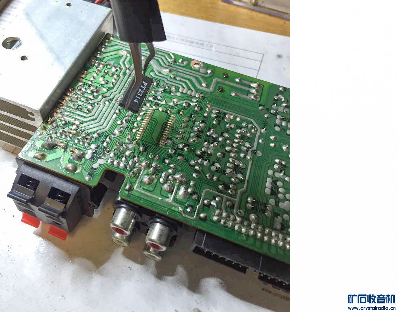

PT2314到货并换上,
还是没声.

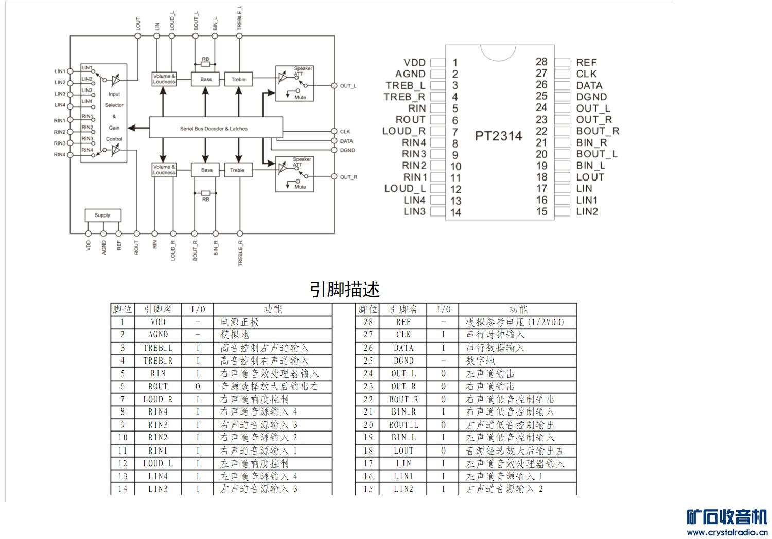

用电容接5(17)脚和23(24)有声,MUTE可以静音.
可以静音应该数字部分工作正常,  5(17)的声音可来自DVD或FM,按PT2314的图看,应该是输入信号已被处理过了,但23(24)没输出.
MUTE后,5(17)也静音了.
,难道换上的PT2314还是不行?
 楼主| 发表于 2016-10-12 23:10:37 | 显示全部楼层
板上有个标 NE008 0424 的九脚直列集成块,不知干啥的,也百度不出来
 楼主| 发表于 2016-10-13 00:13:05 | 显示全部楼层
找到这个表,回头查查电压看.

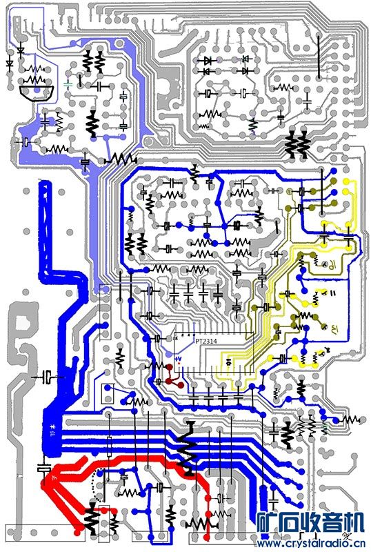

照功放板画了个图,还未完成,新手画这种图花了好多时间,怎样才能提高速度呢
