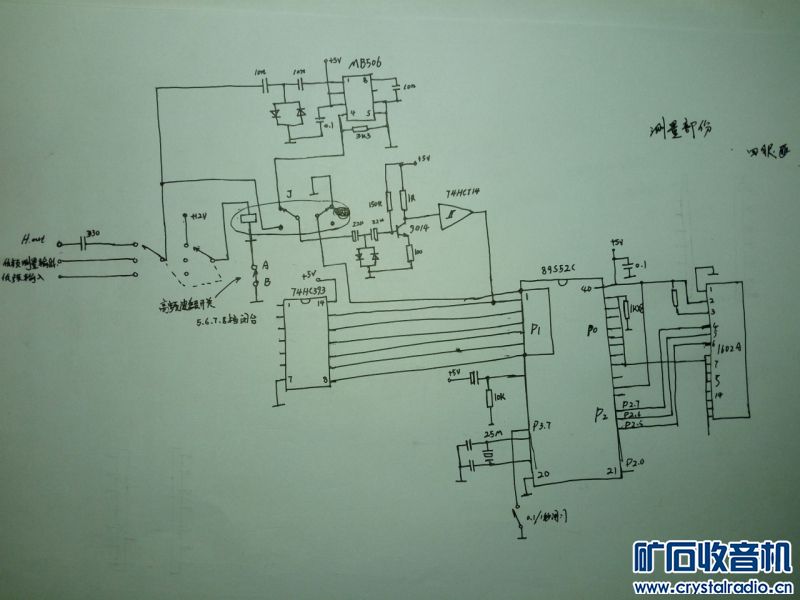

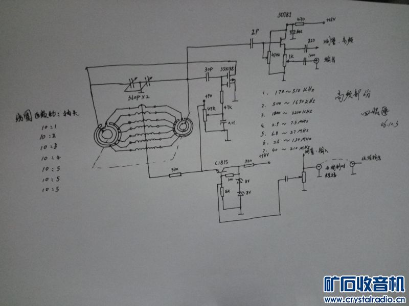

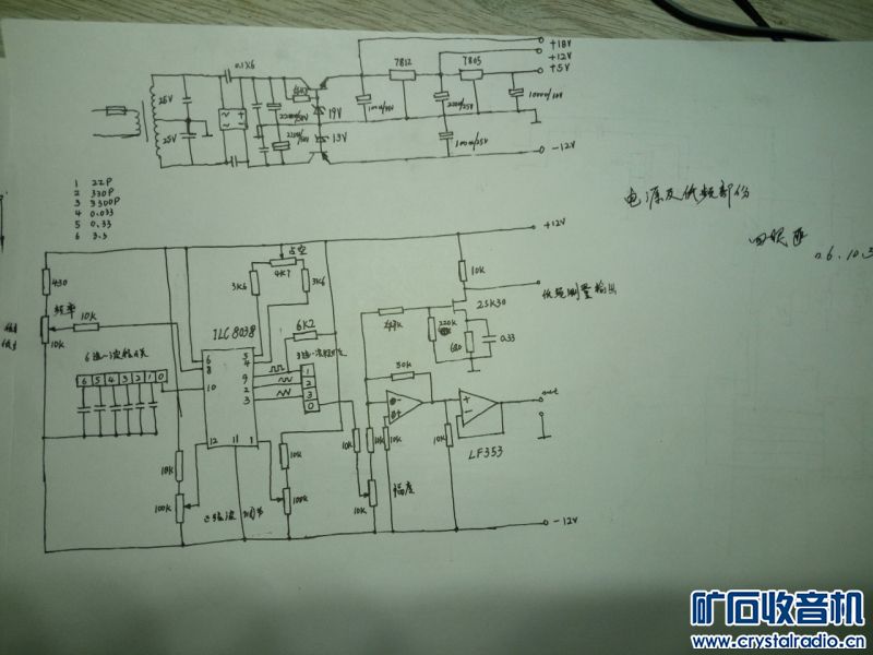

这几天把图纸画了,手画的有点难看,欢迎有兴趣的爱好者仿制。但以任何形式用于商业用途需和本人联系获得许可。过程图片可参考http://www.crystalradio.cn/thread-952910-1-1.html
图纸如下:
显示程序HXE文件
10G频率计改(可用).hex (4.35 KB, 下载次数: 165)

本来以为是DDS呢,进来看看是模拟高频+频率计。不错不错。支持下楼主。
