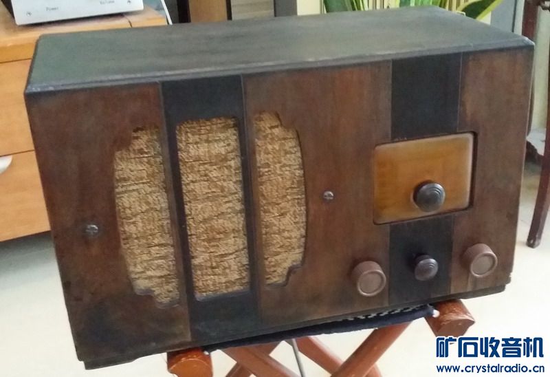

     注册不久,首次发帖,自定义为学生,望各方朋友关照。(下面使用老皇城拍摄的一张整机图,特此声明!也对他转让宝贝表示感谢!)
    9月17日,学生从西安“老皇城”处入得华北标准型13号收音机,机子到手,各种激动不在表述,从心底希望它能出声,听听80年前的声音。
     第一时间,对它进行全身体检,整机的搭理历时10天,这里仅就喇叭的修复进行分享。

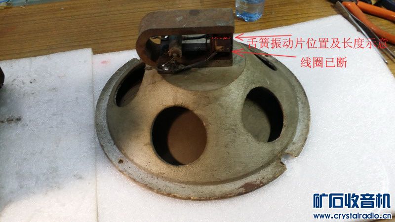

机子用的是舌簧喇叭,一动手就发现喇叭坏了,已锈的一塌糊涂,测量发现线圈已断,当晚进行了外科手术!手术方法对处理锈喇叭可能有通用之处,望读者留意。
手术遇到两个难点,线圈线径很细,是这台手术的难点一;整个舌簧振动片穿在深度20MM以上的线圈内芯中,已满锈,估计正常时有0.2-0.5mm的振动空间,舌簧片穿在其中已锈死,是这台手术的难点二。
一、        断线修复,有三套方案:
     1、        如外表短线,进行简单接线:先看看有无外伤,此喇叭有外伤,但看不出断头,因此无法修复,进入下步;
     2、        穿刺定位:“穿刺定位”是学生自己对修理方法的命名(如有雷同纯属巧合),是设想断线不一定在中间,穿破漆包线,牺牲部分线圈,重新做一个抽头的喇叭修复方法。
       如外力造成,断点多数发生在外表,如这样年久的喇叭多是最里层锈断。
       线圈的头和尾,很容易区分,撕开喇叭线圈的保护层,万用表一笔接头线,另一表笔接镊子,用镊子轻轻捏某一层的某一根漆包线,如通,向远(尾)端查找,找到一个电阻最的大点,进行抽头,此喇叭即完成修复。线圈损失10-30%,功率损失、阻抗变化均忽略不计,因为听感影响不大,在电路中的影响也不大。
      对于不同的人,手上活儿有粗有细,建议在手术前,先立一个字据,在纸上写上9个字:“坏了活该!与矿坛无关!”。
       如果万一你把线圈弄断了,也没关系,进入下一步,重新绕制。
     3、        重新绕线,此处难点是如何扯下线圈,这个要看个人技巧和暴力力度,因为到第2已修复,此处无文字。
二、        舌簧除锈复活
      整个舌簧振动片穿在深度20MM以上的线圈内芯中,已满锈,为清除它,找尽了家里所有能用的东西,各种针、铁片等等,仅仅除锈深入3-5毫米,仍不能解决问题。静静发呆1小时,决定宣布其死亡。
     忽然想:喇叭加音频不响,加上强电如何?让舌簧动起来就是胜利!
手头有一电源变压器,有双12v、双24V,喇叭接上12V有震感,接上24V震感变大,直接上48V,能听到50HZ的声音了,手摸舌簧有强烈的震感,此时灵机一动,上点润滑油,有一瓶自行车链油,慢慢从上灌入,从下流出“锈水”,继续灌,约5分钟,奇迹出现了,舌簧活了,喇叭活了!
       一瓶自行车链油救活一只80岁的喇叭,没有技术可言,写出来,供大家参考。

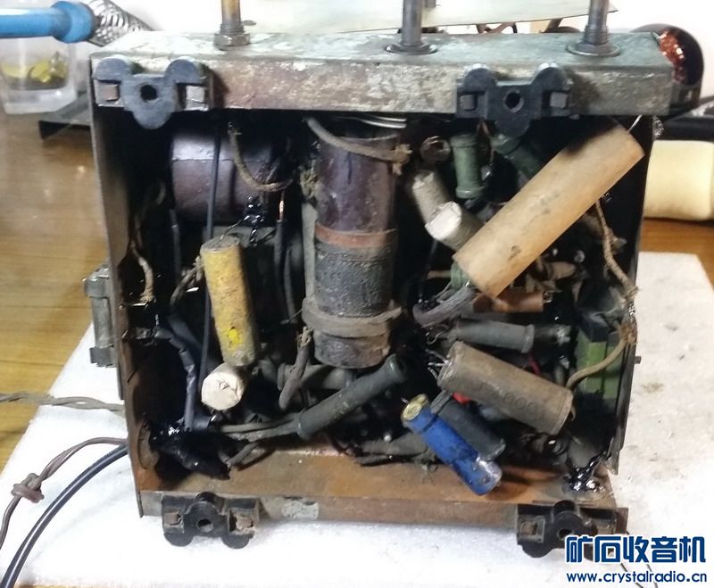

华北标准型13号收音机的搭理工作历时约7天,是4灯再生机,本着“修旧如旧”的原则,目前已竣工,清楚收听到了一韩国台,限于篇幅,仅上几张照片,欢迎有满洲机的朋友一起交流。

这个应该是:58、57、47B、12F。怎么121F换别的管了吗?
发表于 2016-10-8 15:54:13 | 显示全部楼层
撑死胆大的,吓死胆小的,48V直通喇叭

回楼上,你说的对。
管子是从上家接手的,电源可能是80,灯丝电压不对,用两个4004短路了,仅插着装样!以后寻找F12
 楼主| 发表于 2016-10-8 16:03:10 | 显示全部楼层
未成之佛 发表于 2016-10-8 15:54
撑死胆大的,吓死胆小的,48V直通喇叭
是48V,它是舌簧喇叭,高阻!直流电阻大约是1.4K,过去10几天了,记不太准了。
如普通喇叭,须酌情加电!

 楼主| 发表于 2016-10-9 01:22:09 | 显示全部楼层
ww12jj 发表于 2016-10-8 20:07
应该用这个事半功倍
        谢谢你的好建议。
文中没交代清楚,想尽了一切办法,一瓶螺丝松动剂喷完、一瓶WD-40用了0.8瓶,无效,气味已让家人反对修理了!!。但它们可能把绣软化了,
         为了节省成本和减少气味,才使用链油。再施加振动才成功了。

发表于 2016-10-9 18:24:22 | 显示全部楼层
楼主修复该机头脑灵活有独到之处。。年久喇叭可能有些退磁,可以翻阅《无线电》参考一下。对于寻找斷点,最好用缝衣针小心的拔拉,可以修理高阻耳机。小型音频变压器。
