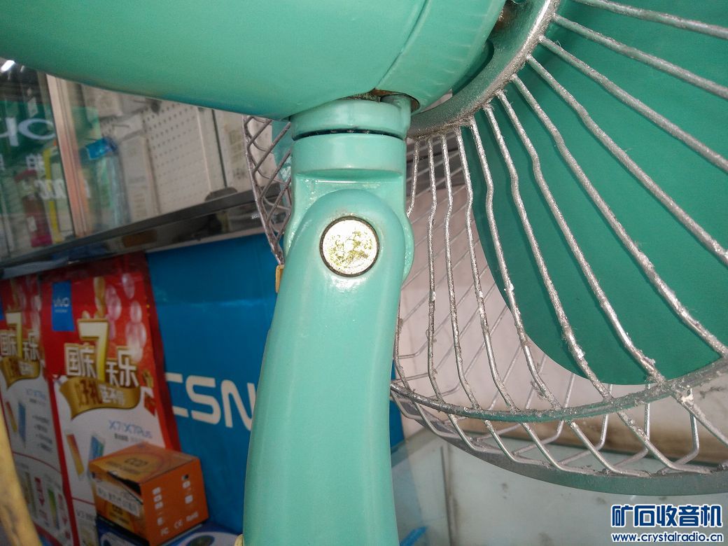

    逛废品站,没找到合适的东西,出门时回头一看,门口有台疑似华生的电风扇,咦,这不是我留意很久的款式吗?   灰头土脸的,插电试了下,居然还可以转动,心中暗喜,问老板多少钱,答:25元拿去吧。我的心由暗喜变惊喜―――厚道的老板真把它当废品卖的!
    94年时候,第一次见过这款华生电风扇,是一个电器店老板的,他说这是华生牌,质量很好,他很小的时候都有了这电风扇,具体什么时候买的他也不知道。说实在的,那时候我一点也不喜欢这款式,很单调的底痤,很笨拙的感觉,没有定时器,没有指示灯,底座与机头之间连着一根难看的连线,操作摇头要把手伸到风扇背后去操作,没有操作台控制那么爽。由于当时我认识的都是8、9十年代流行的品牌,如双马、龙城。华生我没听过,所以在我印象里华生跟杂牌一样,所以一点也不看好这个国产精品。
    拿回来时灰头土脸,当初没心情拍照,清洗后好看些了,露出了华生的标志,但周身还是有些浮锈有碍观瞻,决定拆解打磨除锈刷漆翻新,顺便了解一下内部情况。

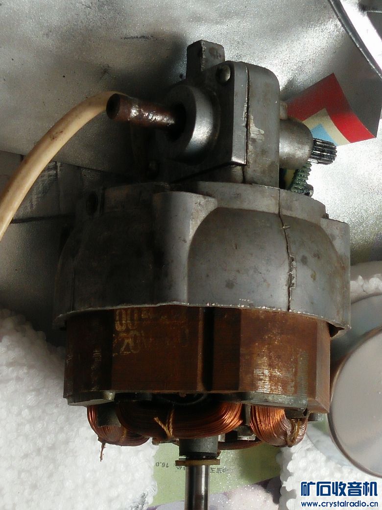

1.以下都是刷漆后的情景,先看机头,铝质一次成型的变速箱,结构牢固。

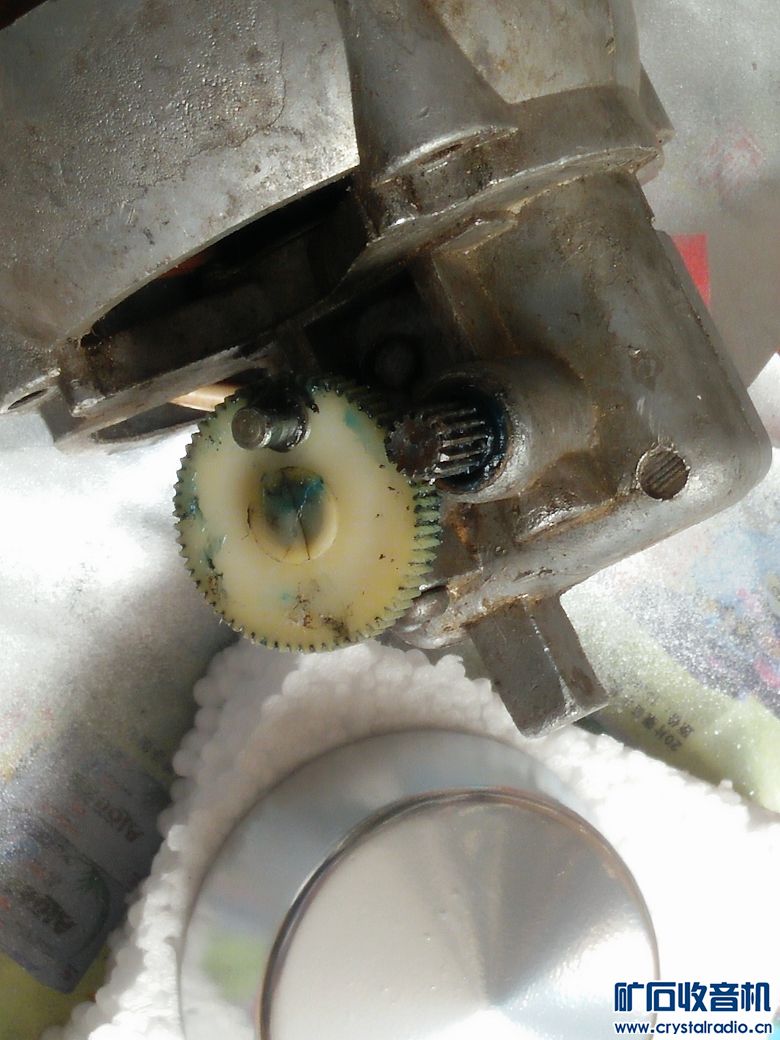

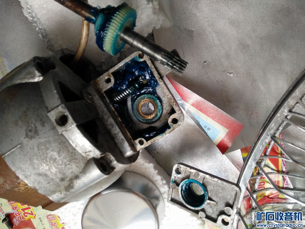

2.轴孔内还镶有铜套,简单实用,不像八十年代后的那么复杂,所以性能稳定。尼龙的齿轮,几十年了,看不出有明显的磨损,也不知是因为它的质量好还是主人不怎么用它,看样子机子还没拆修过,原来的黄油干涸了,换上汽车用的高温润滑脂,感觉风扇跟新的一样好用,主轴承也没感觉有磨损,太好了。到底尼龙好还是铜好,我说不清,据说好的尼龙齿轮比铜的还耐磨,但除去耐磨不说,保存一百年或更长时间后铜的肯定还可以用,尼龙的就不知道了。
3.下面的摇摆齿轮也是尼龙的。
4.结实厚重的定子,铜线是无疑的了,而且线还很粗,同样是40瓦,现在市面上风扇的用料估计只是它的四分之一。这种电机没有电容,也许是性能稳定的一个因素吧,也不知电容式好处是什么。
5.云台,这一层作用是打滑机构,即风扇摇头时遇到障碍物,会自动调整到没有障碍的区域,也可在风扇工作过程中用手推一下扇头,让它向另一个角度吹风,不用挪动机座,可改变180度以上扭角。
6.摇头轴承,居然用上了滚珠!看来厂家是为100年使用而设计的。连接方式也很科学、简洁、实用。

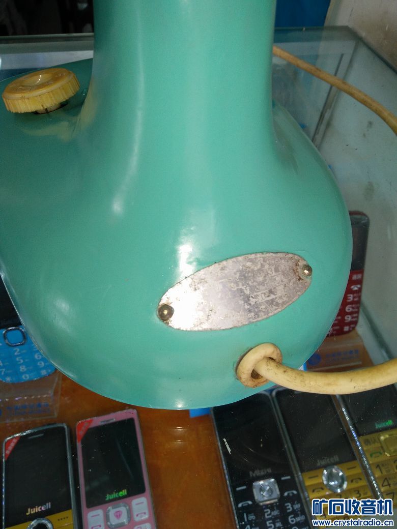

9.铭牌已分辨不出字迹了,南方气候对电器影响较大。

11.已全部装好,大头细脚座型,是老风扇的特征,只有金属底座的风扇才有的特征。
