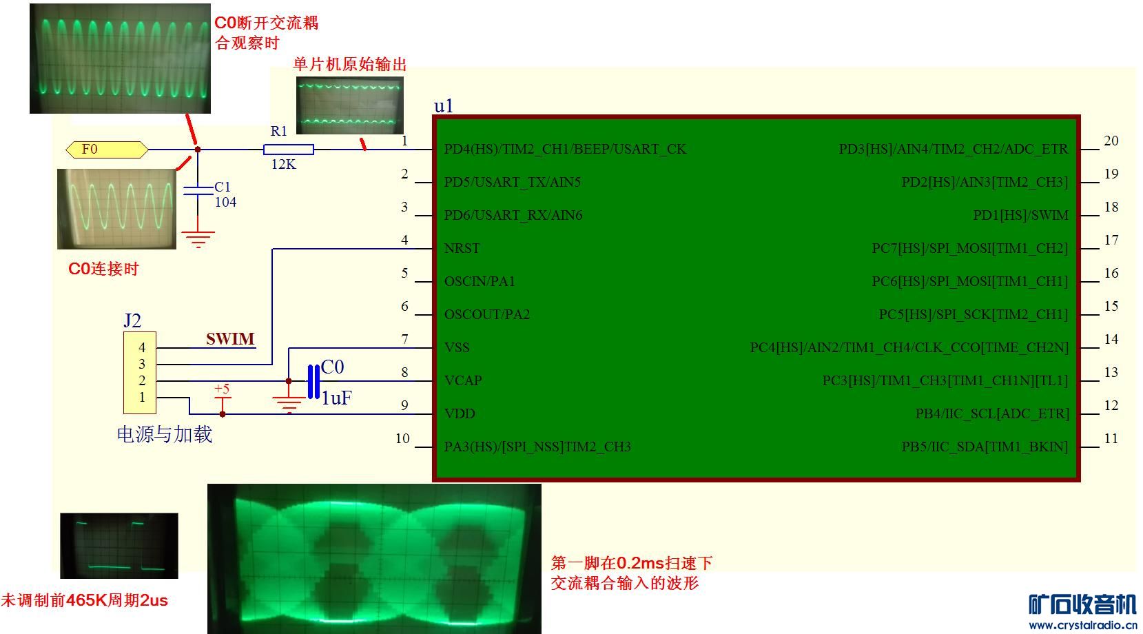

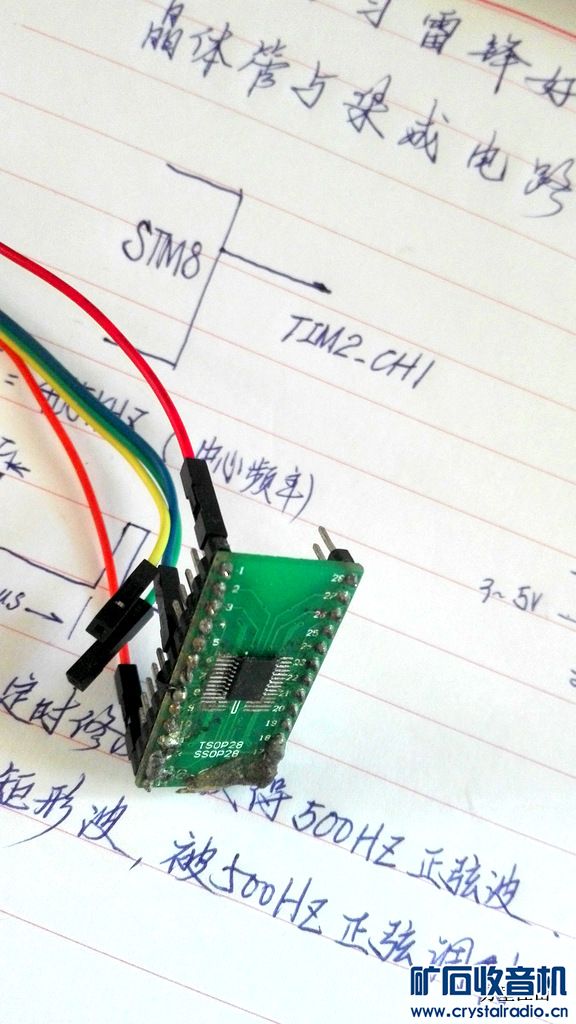

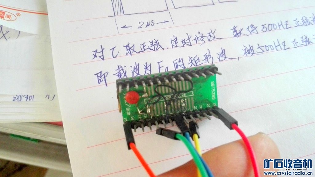

记得以前玩弄振荡器的时候,振荡频率受影响的因素很多,一个电路调整很久才能成功。
元件换了很多个.今天心血来潮,干脆就拿这粒零售价才1.2元的单片机弄一下.   目前设置成465KZ的信号输出.
单片机是意法半导体的STM8S 单片机,现在使用2MHZ的内置振荡器工作.
该信号幅度按照500HZ 正弦规律变化.即被正弦调幅.振幅接近与工作电压(3-5V).
这个东西好就还在元件少的可怜,要调收音机中频的话,输出线引出一根拖尾线靠近收音机,就可以从后级往前级弄中周了 .
程序主要有2条函数:
1.中频频率设置(可扫频)
2.占空比设置(调制用)
请看图:
补充内容 (2016-10-6 17:00):
作为中频信号发生器,我们知道:465KHZ就作为载波,是被调制信号,500HZ是调制信号,因此输出就不需要
滤波电路了.如果要做,那就做二次谐波低通滤波,就可以了.
所以说就2粒元件啦
补充内容 (2016-10-6 17:55):
忘记写单片机型号了,补上:STM8S003F3P6
补充内容 (2016-10-6 20:17):
现在使用16MHZ的内置振荡器工作. 我写成2MHZ  晕哦

发表于 2016-10-6 16:07:35 来自手机 | 显示全部楼层
spwm,输出用一级或者二级rc滤波效果更好
 楼主| 发表于 2016-10-6 17:01:48 | 显示全部楼层
嗯,你说得对!如果要做,那就做二次谐波(465*2=930KHZ)低通滤波,就可以了.

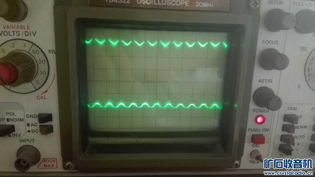

发表于 2016-10-6 18:26:15 | 显示全部楼层
标题
没看到465k波形

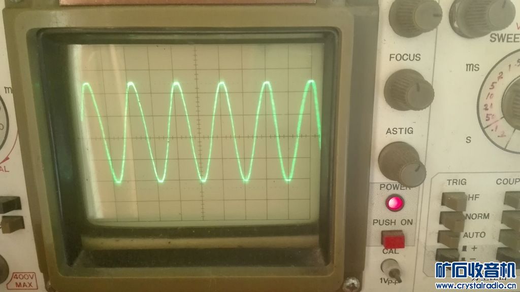

 楼主| 发表于 2016-10-6 19:07:13 | 显示全部楼层
70后大叔 发表于 2016-10-6 18:26
没看到465k波形

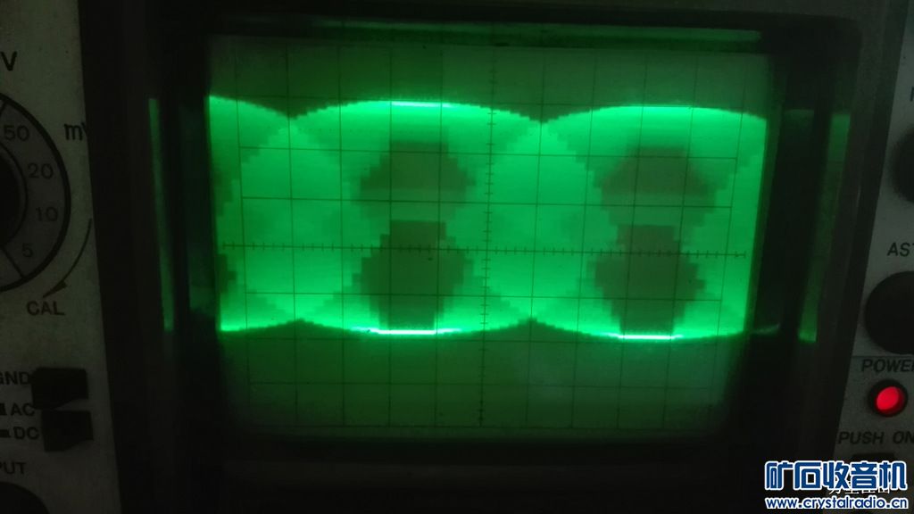

这个就是了,两行像波浪线的是500HZ,  载波周期很短,观察低频时选用了0.2ms扫速,当然465KHZ就会秘密麻麻了,加载两根波浪线之间的就是中频了.
下图是再展宽的扫速. 一片绿的就是载波了

硬件捕捉模块生成465KHZ矩形波,对矩形波按500HZ 正弦规律做脉宽调制.
