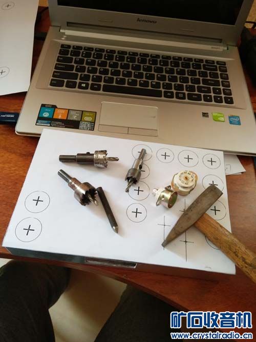

DIY8胆FM收音功放一体机
发表于 2016-10-6 11:29:47 | 显示全部楼层 |阅读模式
IMG20160922130512.jpg IMG_20160920_091251.jpg IMG20160919095822.jpg IMG20160920092847.jpg IMG20160920093309.jpg IMG_20160922_122432.jpg
开孔,一个字:累
5

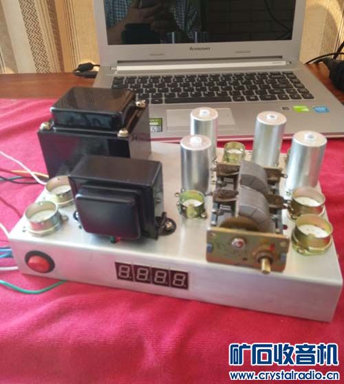

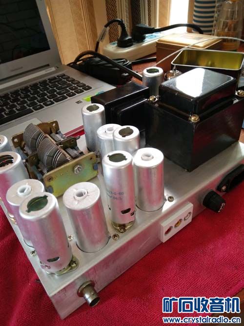

外观图

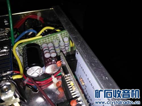

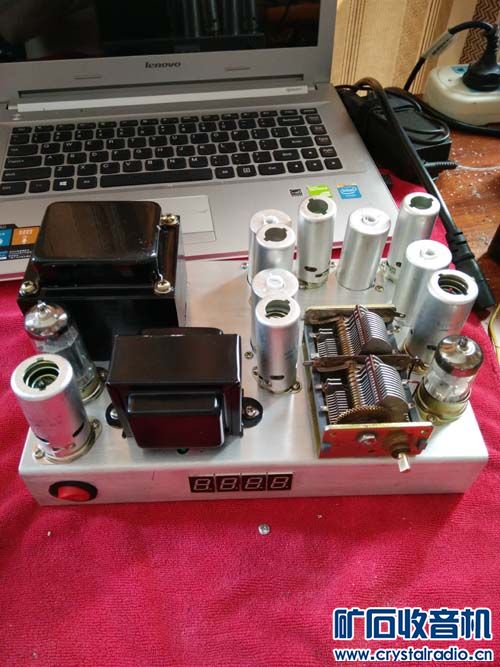

功放原件6N2+6P1
本振搭棚,6C11+6N3
内部图,空间太小,电源,功放很挤
 楼主| 发表于 2016-10-6 11:45:17 | 显示全部楼层
发热量很大,电阻功率太小
目前,频率覆盖可以,没法测,自己发射的87.9以及广播106.8收听到,中频暂未调准,频显不准
