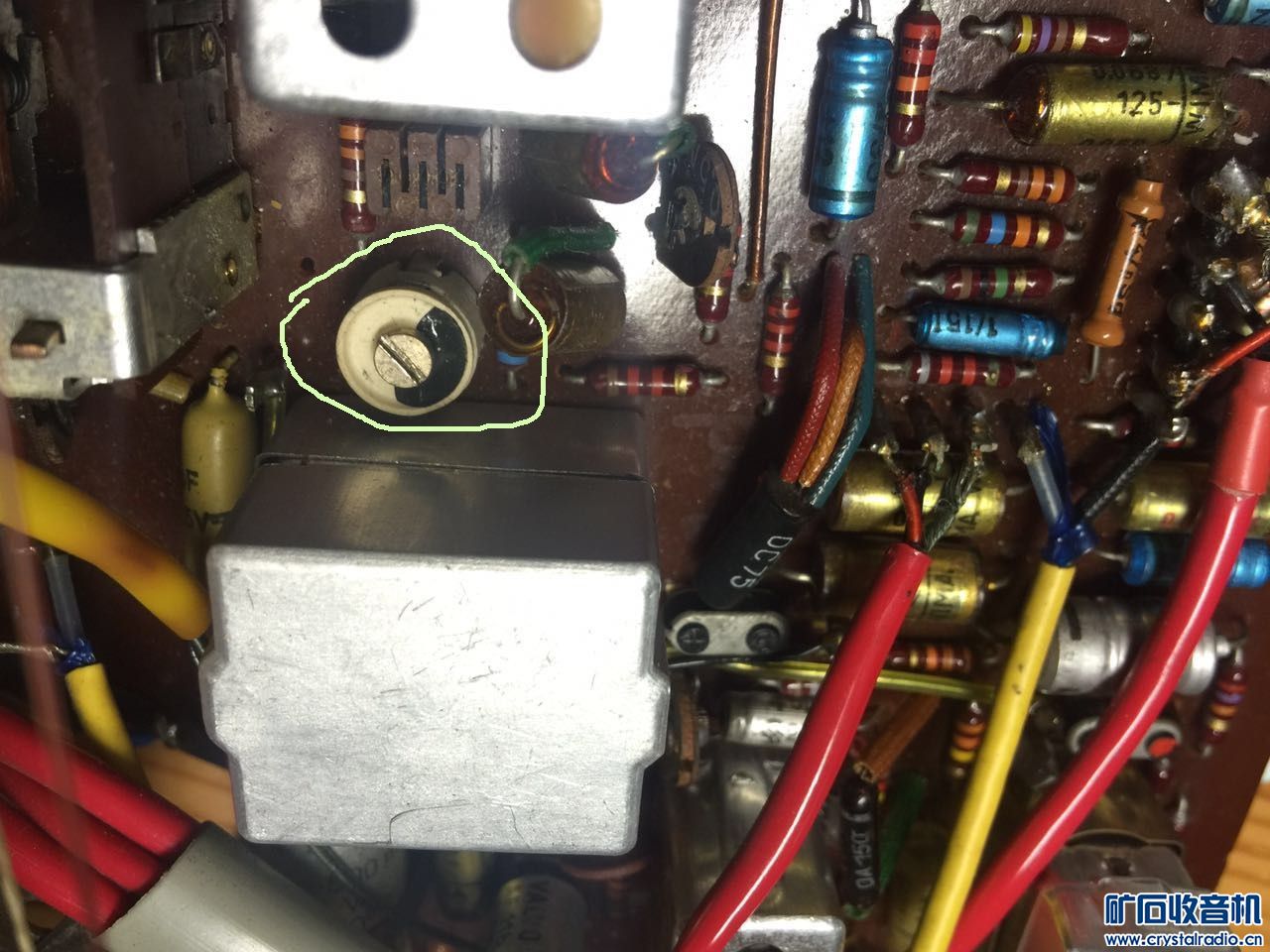

中频信号注入到图中A点无声,在B点注入喇叭有声,那么能说吗微调电容坏了吗,卸下量?谢谢!
  就是这个电容

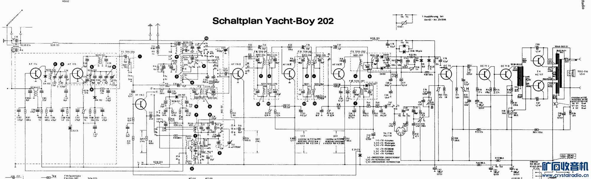

  再来个全面点的图
  再来个全机图
发表于 2016-10-6 02:00:00 | 显示全部楼层
跨过R33,注入一中放基极试试,如果无声,是一中放有问题,而不是那只半可变的事。
 楼主| 发表于 2016-10-6 02:10:02 | 显示全部楼层
也无声。所以我才往后试试,结果发现上述状况的。我从该级的集电极注信号也有声。
发表于 2016-10-6 02:18:20 | 显示全部楼层
问题在一中放。先检查直流工作点是否正常。
 楼主| 发表于 2016-10-6 08:58:49 | 显示全部楼层
非常感谢版主这么晚(这么早?😀)解答。感觉整个机器管子工作点没有一个是对的。但又不知道原因,以为用发生器示波器检修是捷径,现买信号发生器

发表于 2016-10-6 12:51:08 | 显示全部楼层
还是本级中放管真流偏置有故障,检查偏置电阻有无开焊虚焊,基极对地有无短路。
发表于 2016-10-6 13:03:09 | 显示全部楼层
易拉管 发表于 2016-10-6 08:58
非常感谢版主这么晚(这么早?😀)解答。感觉整个机器管子工作点没有一个是对的。但又不知道原因,以 ...
如果各级工作点都有误差,先检查偏置供电回路,关键是稳压管和隔离电阻有没有问题。
发表于 2016-10-6 22:43:47 | 显示全部楼层
AF116的C极注入信号,如果有,往前AF116的B极注入信号,如果没有信号,测量AF116各极电压,找故障
