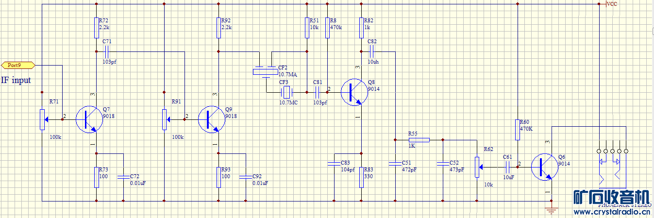

看见中周比较头大,能绕则绕。
有相位差的中频信号在R51上叠加,输出调幅波,Q8三极管9014检波输出音频。
这个鉴频器音质好,跟比例鉴频器一样。

楼主怎么最近总发表一些奇谈怪论?用陶瓷滤波器和电阻直接把调频变成调幅的鉴频器是斜率鉴频器而非相位鉴频 ...
双失谐斜率鉴频器是这样的,两个谐振回路,一个谐振回路高于10.7M,一个谐振回路低于10.7M,陶瓷滤波器就一个中心频率10.7M,用陶瓷滤波器怎么做双斜率鉴频???你的理论根本不切实际。
