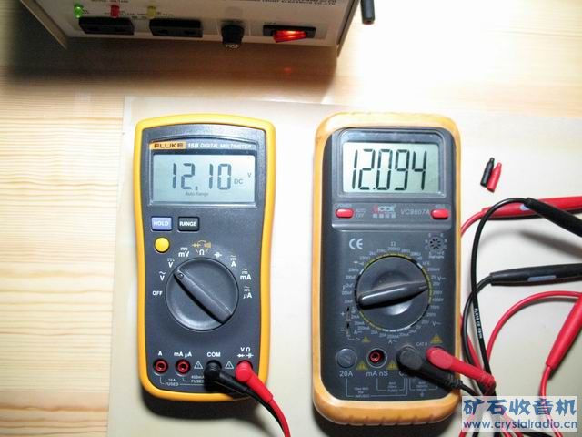

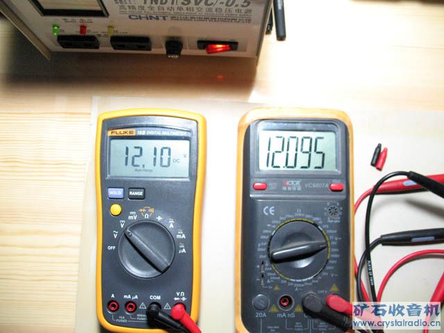

 楼主| 发表于 2009-11-29 20:20:12 |
补照片来啦:
1、稳压电源调到12V后,两块表同时接上,15B显示12.10V,胜利的9807A显示在12.094与12.095之间缓慢跳动:

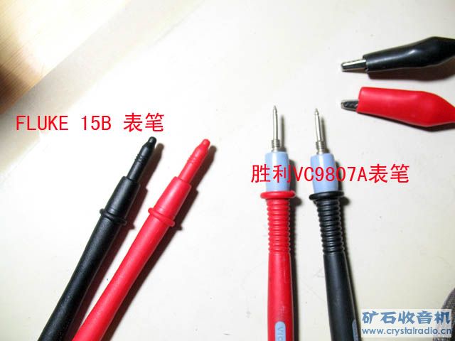

2、福禄克表笔有保护套,而胜利9807A表笔上则有一对红黑夹子,用的时候可旋紧在表笔的螺纹上,不用的时候旋下来,非常有用(可惜已经弄丢了,照片中的夹子只是给大家留个印象):

呵呵,查看一遍,漏了一张照片,补上了,胜利显示12.095那张
