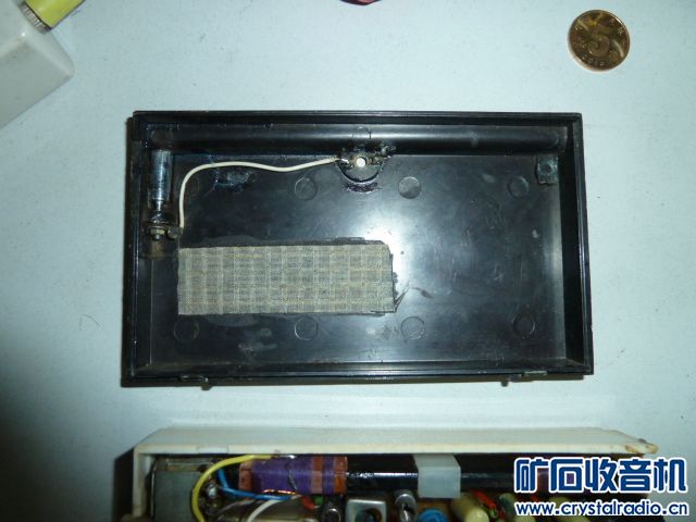

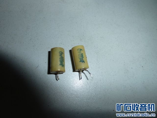

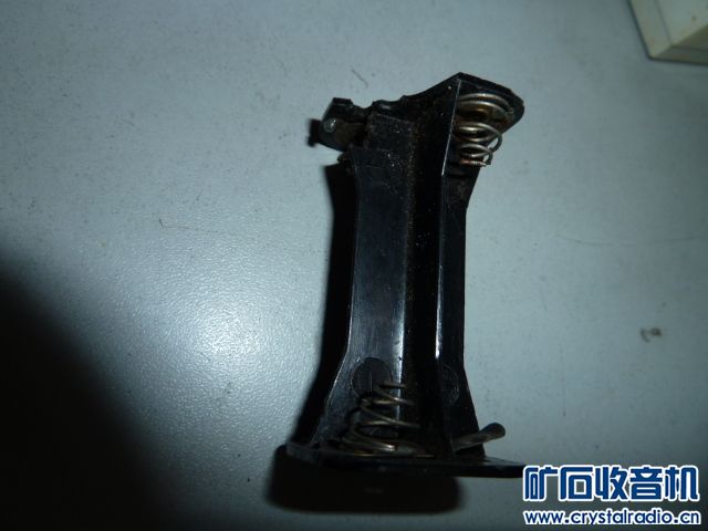

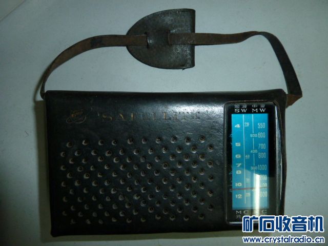

    长假第一天正赶上周末,在旧物市场两块钱淘得一带皮套小机,上面英文提示应该是“卫星”牌。回家开盖查看,电池架已损坏无法修复。几处线头散着。输出变压器已完全脱落,且输入端中心抽头和输出端引线共三根全都从变压器架根部断掉。耳机插座及外接电源插座无任何线连接。拉杆天线也从根部断了。网上没找到该机电路图,找到一款常见的超外差七管机线路图做参考。先小心接好变压器各引线,测量无断路后焊回到线路板上。几处线头按图焊接到相应的地方。耳机插座、外接电源插座连接好。换上新电池架。没有按规矩来,直接装上电池试机。开机喇叭仅有一点轻声反应,以为电池组接触不好,刚想弄弄电池,发现电池发热明显,才想起电源可能有短路,用表测量果不其然。第一个就怀疑是离电源较近的退偶电容击穿,拆下过程中弄掉了一只腿,使得拆下后无法测量其电阻值,找到同样100微法容量的电解换上去。以为这回应该行了,通电试机,这回除了电池仍然发热外,退偶电阻也热的烫手。顺图寻找,怀疑第二只退偶电解电容击穿,拆下用表测量其电阻为零,同样换上一只100微法电解。再试机,成了。拉覆盖,540、1458KHZ两点统调,小机灵敏度还是不错的。
    该机设计非常紧凑,元件安排满满的,几乎见不到空余地儿,难为设计师了。另外短波天线的连接,利用了后盖固定螺丝柱,头一回见到。

当时的机器喜欢外接天线,即用一根数米长的电线连接上来收听,为方便连接和拆下,一是直接把裸铜丝插入天线口,如熊猫B802。二是绕在相应螺丝上,如楼主机器,把铜螺丝向外旋出点,把长线裸铜丝绕在铜螺丝柱芯一圈,旋紧铜螺丝即可,还有用接线柱的

谢谢指点。 该款收音机的后盖固定螺丝帽位置设计,非常方便手动旋紧旋松,可能就是为了连接天线。

修理时没找到原样电容,找了两只现代的替换,有点不理想。

后盖螺丝平帽直经有10mm左右,中间有一条阔槽,用5、2、1分硬币就可拧下

方便随身携带的工具,随时可以拧开看看里面。
