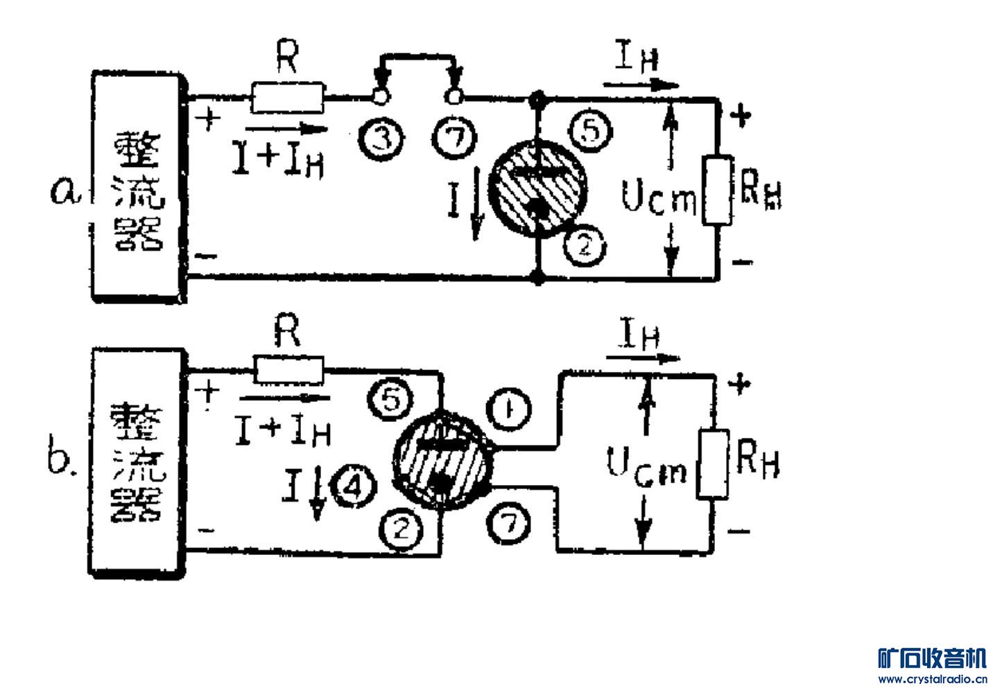

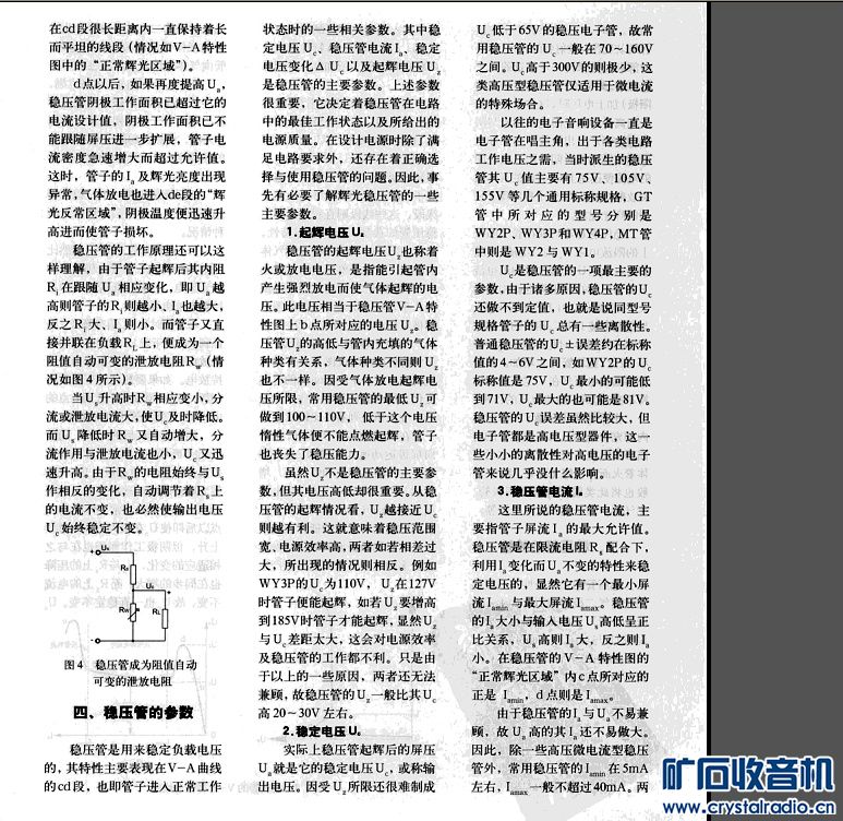

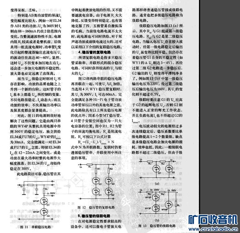

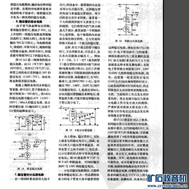

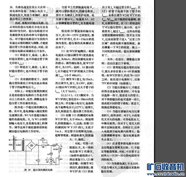

     对以前发的“稳压管的特性和使用”一帖。有坛友指出:篇幅不小,但内容不全面,R的计算公式含糊不清,且实用性不强。今发个篇幅更长的,但愿如意。
至于实用性可以看看“续篇-稳压管的特性和使用”。里面的“胆机电源稳压电路利弊谈”与“稳压电源在电子管放大器上起到的作用”两文。

原来那个帖子里的 “限流电阻可按下式初步计算    R=U-UcmIH+Icm最大+Icm最?  "     确实让人费解,难道不是吗?你说的坛友质疑是我,如有不对再讨论!
其实你将原帖的"限流电阻计算式"按照今天帖子中的计算式改一下就可以了!

这次转载的资料中,关于“限流电阻的算式”是正确的。可是上次自己发的帖子中,关于限流电阻的算式是错误的,但却是一片赞扬声,还有八位给了加分,真让人看不懂。有人说这是”名星“效应,”老師“说的都是对的。
 楼主| 发表于 2016-10-3 10:37:35 | 显示全部楼层
jiangqishan8 发表于 2016-10-2 22:30
这次转载的资料中,关于“限流电阻的算式”是正确的。可是上次自己发的帖子中,关于限流电阻的算式是错误的 ...
首先感谢您的指出,这个公式就是提供一个参考值。其实就是一个限流电阻,但是在复制过程中没有校对。应该是R=(U-Ucm)/I*H+(Icm最大+Icm最小)/2.与其他文章也不尽相同。帖子别的错误还没发现。还不存在误导的问题。

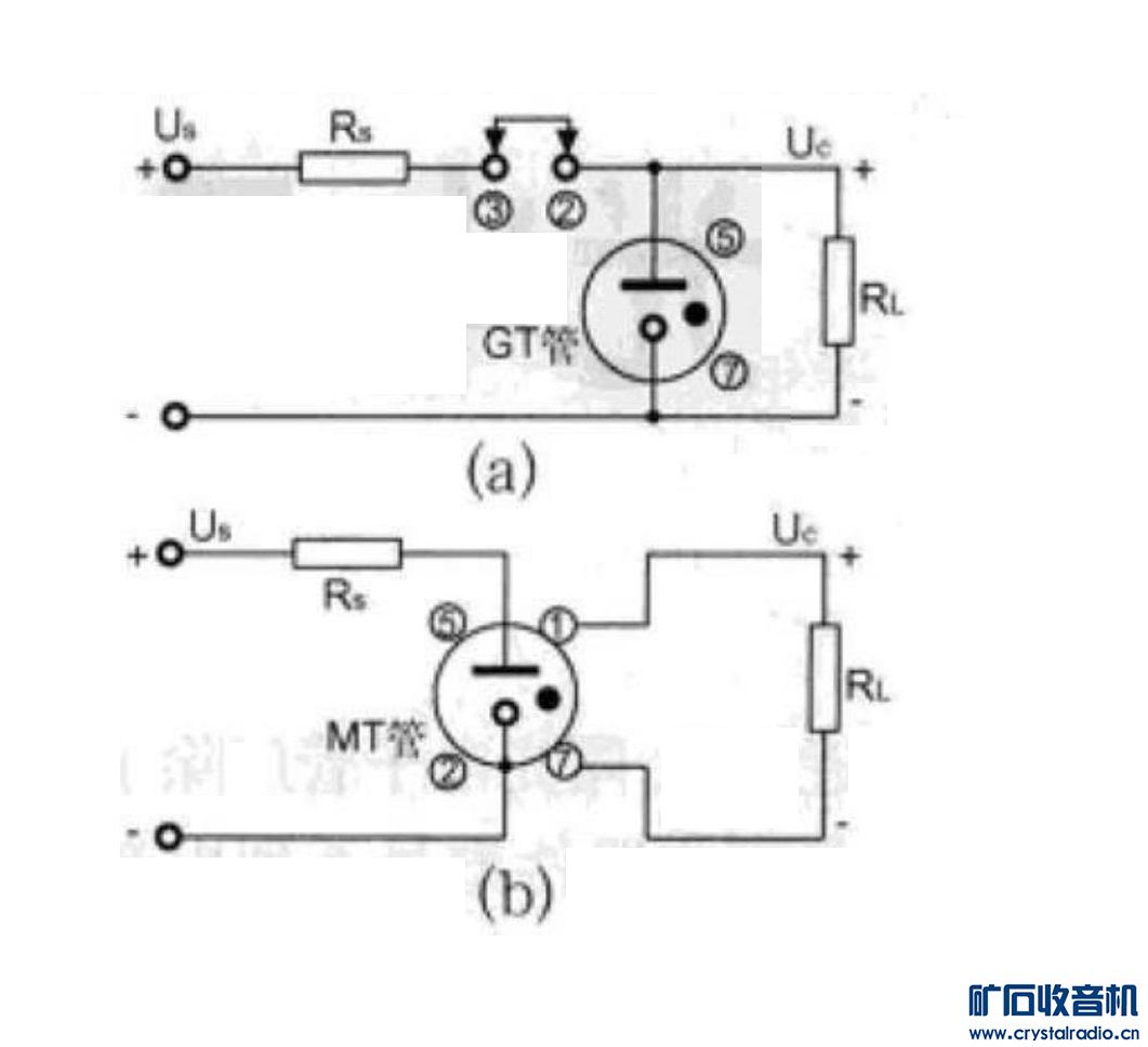

谢谢于老师发的 “应个别坛友的质疑对电子管稳压电源做详细全面的说明” 帖。
看 这一帖,发现两个问题。
第一:第6页里,GT型稳压管的连接是错误的!在老师的另一帖 “稳压管的特性和使用”  找到了正确的接法!
发表于 2023-9-17 19:05:20 | 显示全部楼层
第二个问题,是发现了-关于直热管2A3、300B灯丝(噪声)实验的(不知文名)论述,没窥全文,不得要义!
在稳压管文第七页、页尾处,只有一点点……
