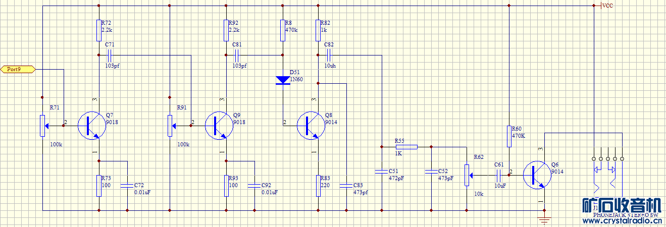

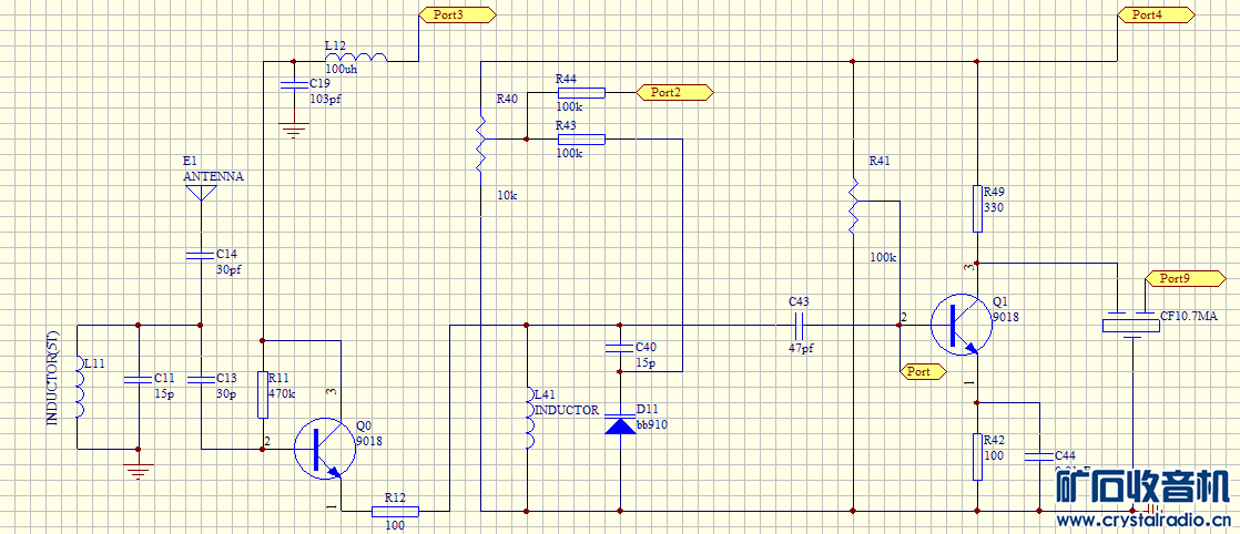

我想不用经典的传统的电路,是否能接收fm广播。
经过在洞洞板上实验,完全实现了这个想法。跟fm芯片cd2003相比,接受效果、音质不相上下。
跟经典电路相比,这个电路好像没有鉴频电路。
大致说一下,Q0高放,Q1混频,CF10.7MA中频滤波并且实现频幅转换(调频波转调幅波),Q2震荡,R24实际是接频率计,
Q7、Q9中放,D51检波,Q8低放。

发表于 2016-10-1 16:01:40 | 显示全部楼层
你说灵敏度和普通收音机相当,我觉得有可能,但是如果说音质和普通机相当,我觉得不可能。
斜率检波,失真度大,早有定论。

楼主能否提供L11、L21、L41的制作数据?还有R24的数值?
发表于 2016-10-2 10:33:42 来自手机 | 显示全部楼层
我看FM都为共基高放, 这个都是共射的,灵敏度如何能做的高呢?

L11,L21,L41都是单芯导线在拉杆天线上绕6圈,L11,L41实际要拉长一点。R24其实不是电阻,是三针的单排针,通过杜邦线接频率计用。
这个问题很好,只有你注意到了。我用的是共集电极放大电路,射极输出,只有电流放大,我只想试一下可行性,实际已经改为共基放大,有电压放大功能。

这个是斜率鉴频的变形应用,收到节目是可能的,但是缺点很多:一、中频放大没有限幅,所以没有抗干扰能力; ...
受教了,争取做成双斜率鉴频电路。网上没有类似的实际的电路,只能在黑暗中摸索了。
本人没有什么理论基础,只是不断的试探,收音机装响了,确实不知道原理,希望有理论的能说明白原理,让我等业余玩家知道收音机为什么能响。
