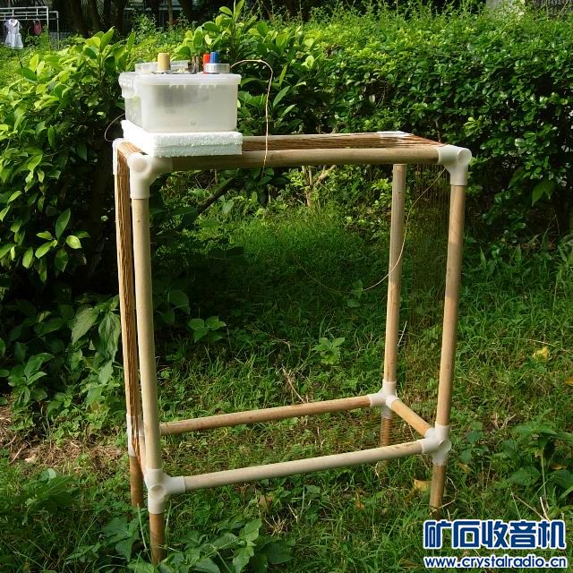

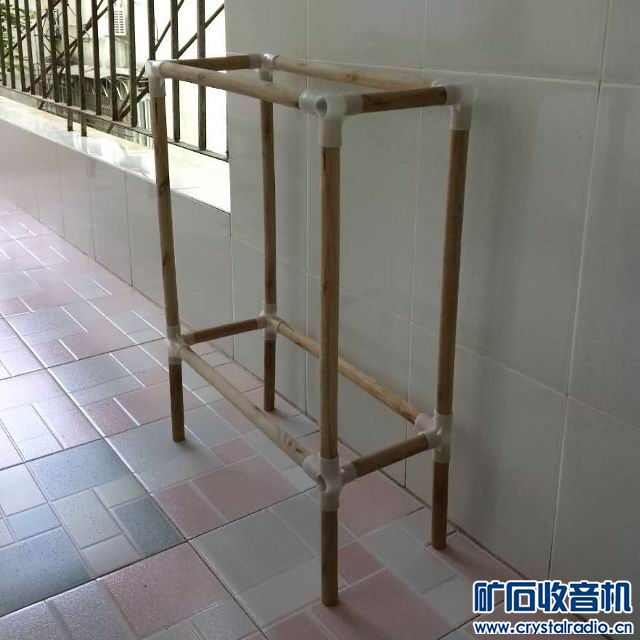

1.垃圾堆有个废弃的木架:
2.捡回来重新拼装一下就是一个大环框架,还有脚:

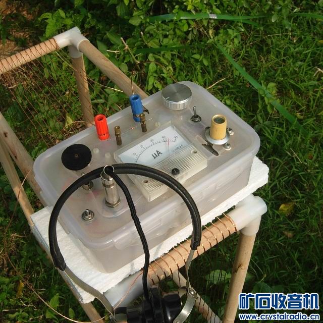

3.绕个大线圈145微亨:

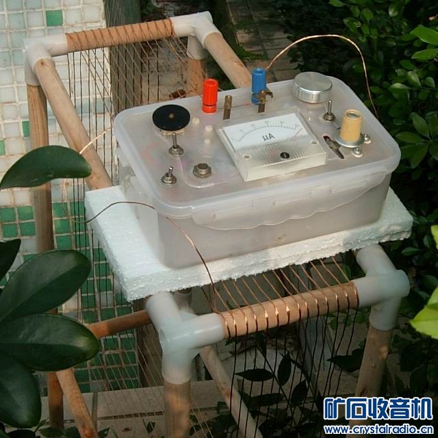

4.不用另加天地线,接上矿石机就能收台了:
5.在信号强的位置,收深圳台大声有余:
6.在信号最强的墙角外面输出电流爆表:
7.拆散是这样:

一直没试过大环,没想到您随意就捡一个!您使用的是多股漆包线吗?用个轱辘收起来真方便。
 楼主| 发表于 2016-9-30 22:05:46 | 显示全部楼层
是自制的绞合线,这种线反复使用方便。
发表于 2016-9-30 23:03:34 | 显示全部楼层
又见到龙虾老师作品了!废物利用!化零为总!化总为零!灵活运用!给老师提个建议:不如把4个木头上刻槽,方便下次快速安装天线使用,请问龙虾老师:您做的线圈是145微亨要配多大可变电容呢?谢谢!
发表于 2016-10-1 00:59:50 来自手机 | 显示全部楼层
只要朝向方位不太差,深圳大环机能行的,俺在福田用块泡沫塑料做大环骨架,阳台上轻松收台

 楼主| 发表于 2016-10-2 21:25:58 | 显示全部楼层
看风者 发表于 2016-9-30 23:03
又见到龙虾老师作品了!废物利用!化零为总!化总为零!灵活运用!给老师提个建议:不如把4个木头上刻槽,方 ...
300p配300uH可收中波低端,相乘9万就行。我是用开关控制两联并用的,实在不够可以再并一只好的云母电容。
发表于 2016-10-2 22:12:38 | 显示全部楼层
谢谢龙虾老师!明白了!
