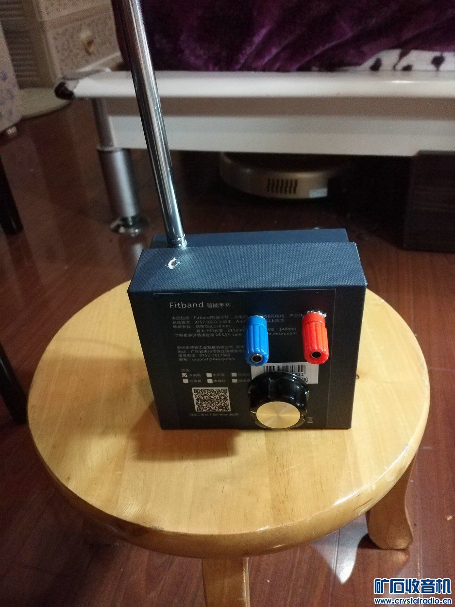

我居住的地方不好架设天地线,自从找到矿坛重回“组织”后,我的第一次尝试就是把一条6米“钓鱼天线”扔到窗外,接上一个1ss106,再接上两个150欧串联的耳机,听到了混杂的短波台,这个电路是龙虾老师介绍的。随后用2个二极管尝试了“半波整流”使声音加大。

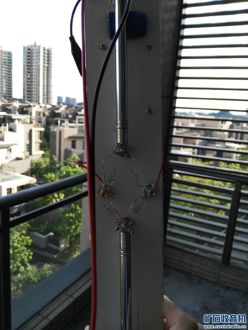

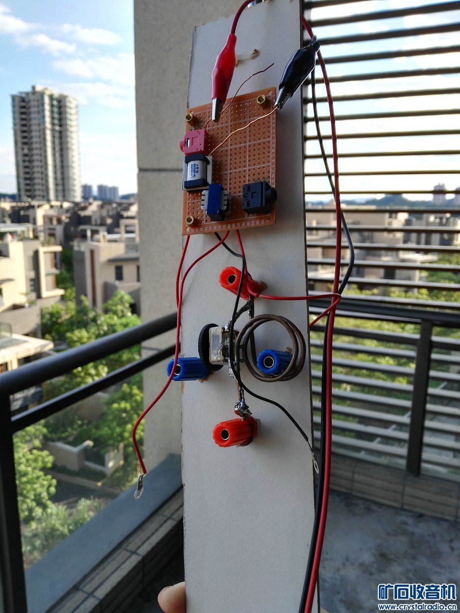

再随后开始尝试“全波整流(检波?)”双拉杆天线FM矿机,也是龙虾老师介绍的电路,这算是我第一个做得像样的机器了,就叫“一号”把。这个一号我用2个shh-1串联收听,拿到市区各地转悠,可以收到混杂在一起的FM大合唱,有时候运气好可以用改变位置收到单一的电台。后来我陆陆续续把这个一号加上调谐回路和耳机阻抗匹配变压器(这样可以用一般的手机耳机听),当时没有测量电感的LC表,也没有铜管,也没有空气可变,依然参照龙虾老师的介绍仿制调谐回路,这个调谐回路做得不是很理想,选择性不是很好,有时候我宁愿把它取下来听大合唱。
收听FM的过程我找到一个规律。基本上FM可以在固定的地方收到。只要你找到它,每次走到那个地方它就会被你收听到。(这是所谓的“驻波”吗?) 离开这个位置哪怕几十厘米它就消失了。我相信如果周围的物理环境不变化,FM信号就一直会固定在那个地方。
这个一号的接收能力似乎不错,我曾把它拿到郊外一个楼盘试听,居然也能听到。从地图看这个地方距离发射塔应该有10km多了。

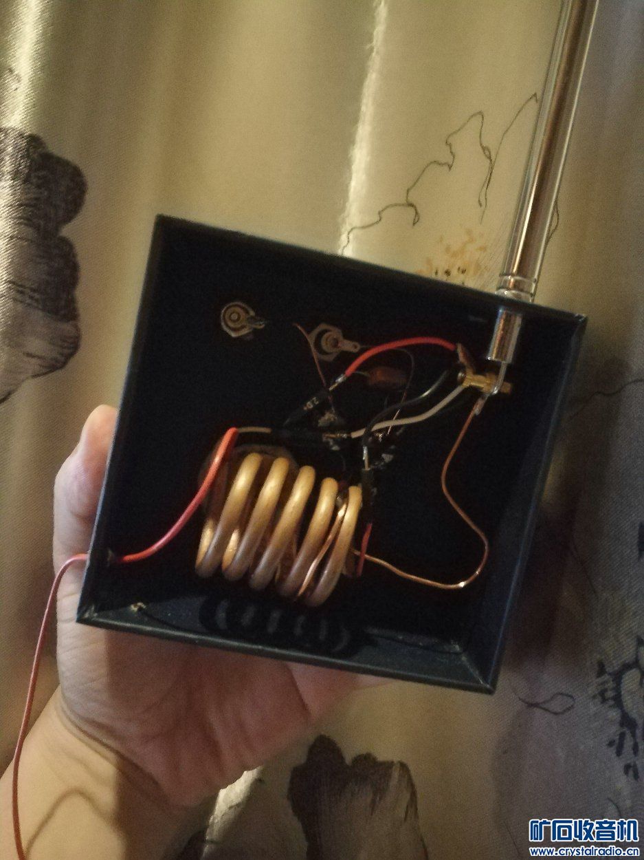

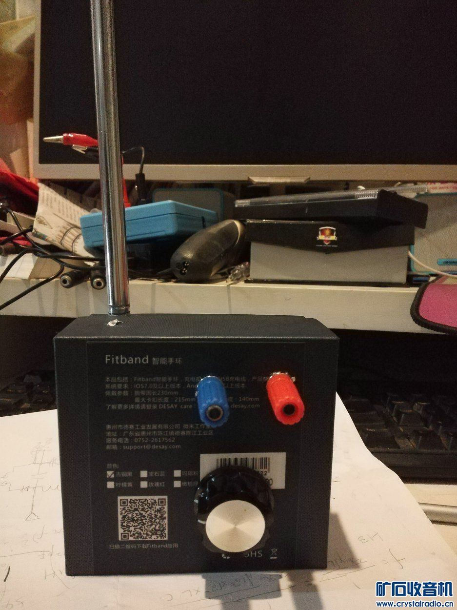

随后开始仿制“大千世界”老师的FM矿机。这个矿机是“商品化”产品。这次把LC表,铜管,20p空气可变,3DQ等购齐,“精心打造”,为了实验和保护3dq我把3dq做成活动插座式(用电脑主板上拆下的针和1p杜邦母座),这样便于把各种焊接好的3dq接上去实验。天线就从“一号”上拆下一根1.2m拉杆天线。
二号做好后,直接放到我房间朝南的窗外就可以收听到2个台,选择性好多了(材料好就是好,一分钱一分货),随后拿到市区转悠,在河边一个广场某处,收到了“超级大声”的93.6音乐台,声音大到我把耳机离开耳朵2cm还清清楚楚。其他弱一点的台收到后通过变换位置和身体阻挡方向可以让他慢慢变大声成为“主流”,基本不会窜台了。“二号机”拿到郊区楼盘收听一样效果好,选择性也好。期间我还按照cheungbx老师的介绍把D和S互换,感觉似乎大声了一些(只是感觉,没有测试根据),现在我就一直把D和S换过来玩。
但是二号机只能伸出窗外听,回到屋内把窗帘一拉,啥也听不到了。
结果一番琢磨我终于解决了这个问题,方法就是~~~~~
让大伙猜一猜,哈哈 ,直接发出去不好玩了
提前祝各位国庆快乐!

其实很简单,我尝试在二号机的铜管和拉杆天线相对的另一侧插入一根1.2m的导线(导线从铜管的孔插进去顺着绕铜管一圈左右),这样相当于加了一根对称的“耦合“天线。这时候把矿机拿到窗内,关好窗帘,在窗帘后收听,奇迹出现了,这时候可以听到比较清晰的广播。(前提是你在窗外能听到广播)。
我还把矿机拿到屋里离窗1m左右的某个位置,也有微弱的声音。
收听到广播的时候当你把手抓住电线的接入处,广播变小或消失。抓住电线的远端影响不大。把电线折一半马上没有声音。但抓住拉杆天线,不管抓哪个位置对广播没有影响。把拉杆缩短一点也没有影响。似乎那条电线变成“主角“了。
我又把电线从铜管中拔出来,随意绕在铜管中间,也一样可以收音。
对这个实验我搞不明白,难道指向地面的天线更起作用?
后来我把一号机减掉的拉杆天线也接了一条导线,照样可以在室内收听。
大家可以试一试,这个电线不用的时候绕起来,用的时候垂下去,很方便的。而且确实提高了矿机接收灵敏度。
