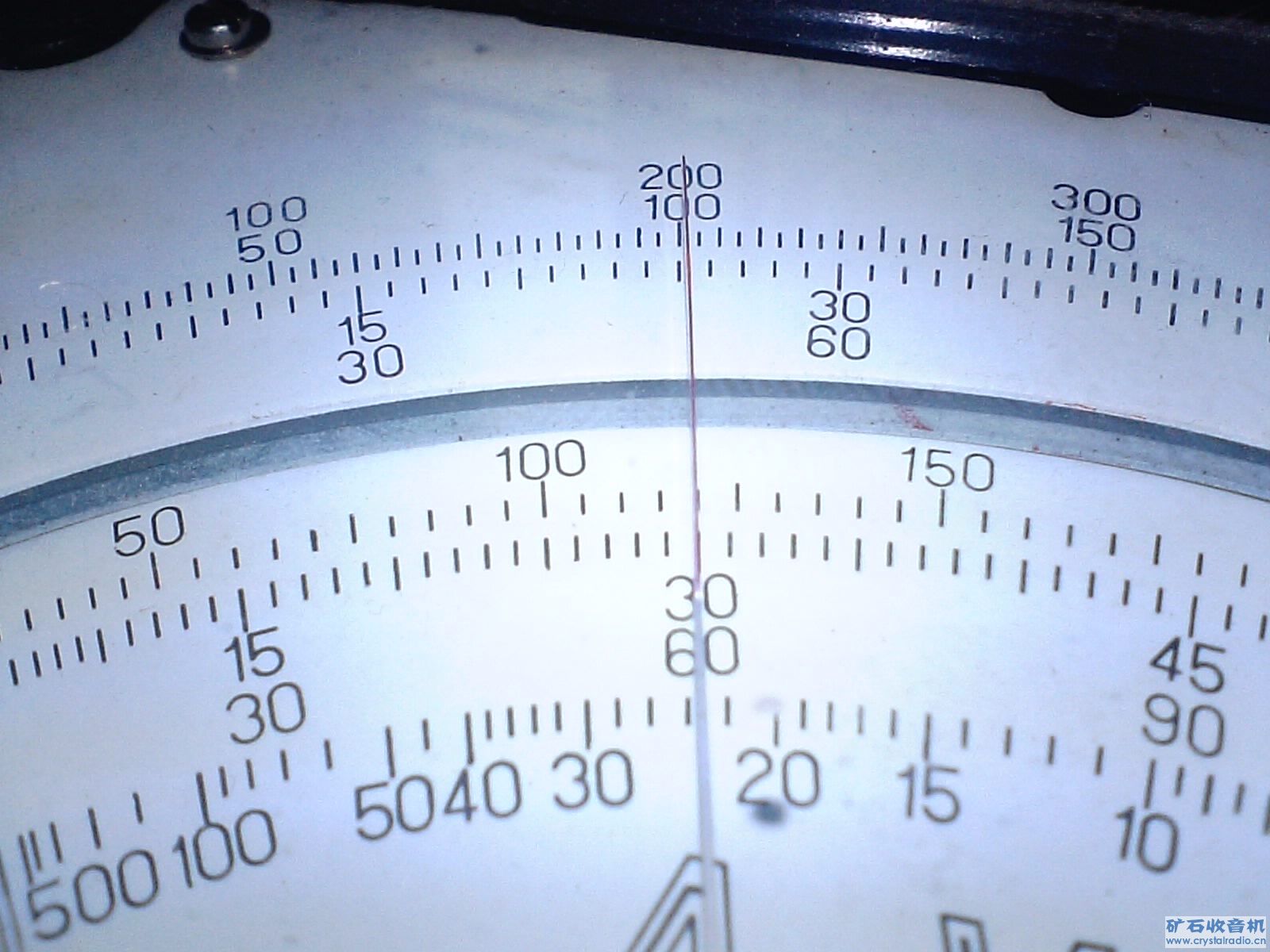

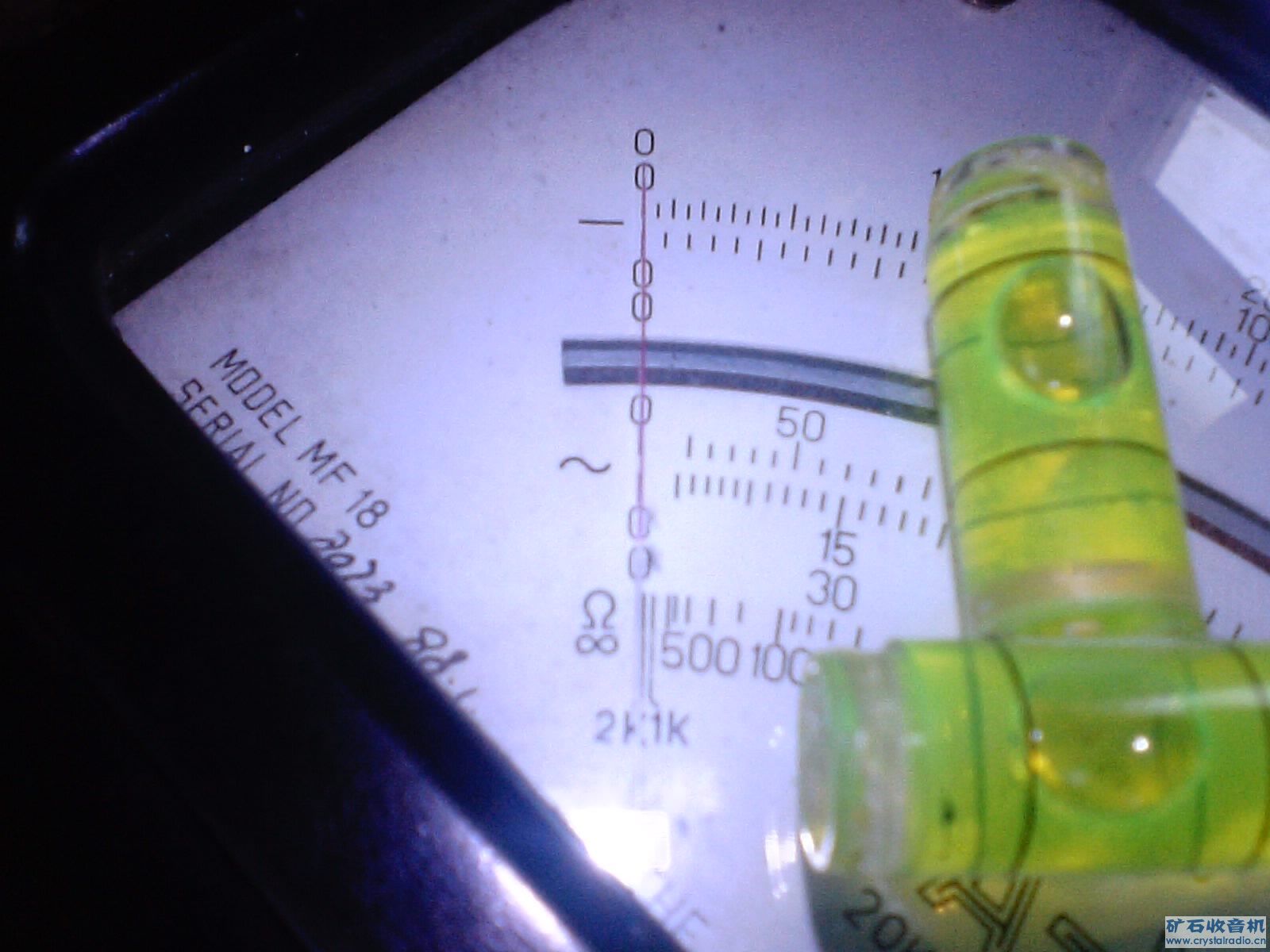

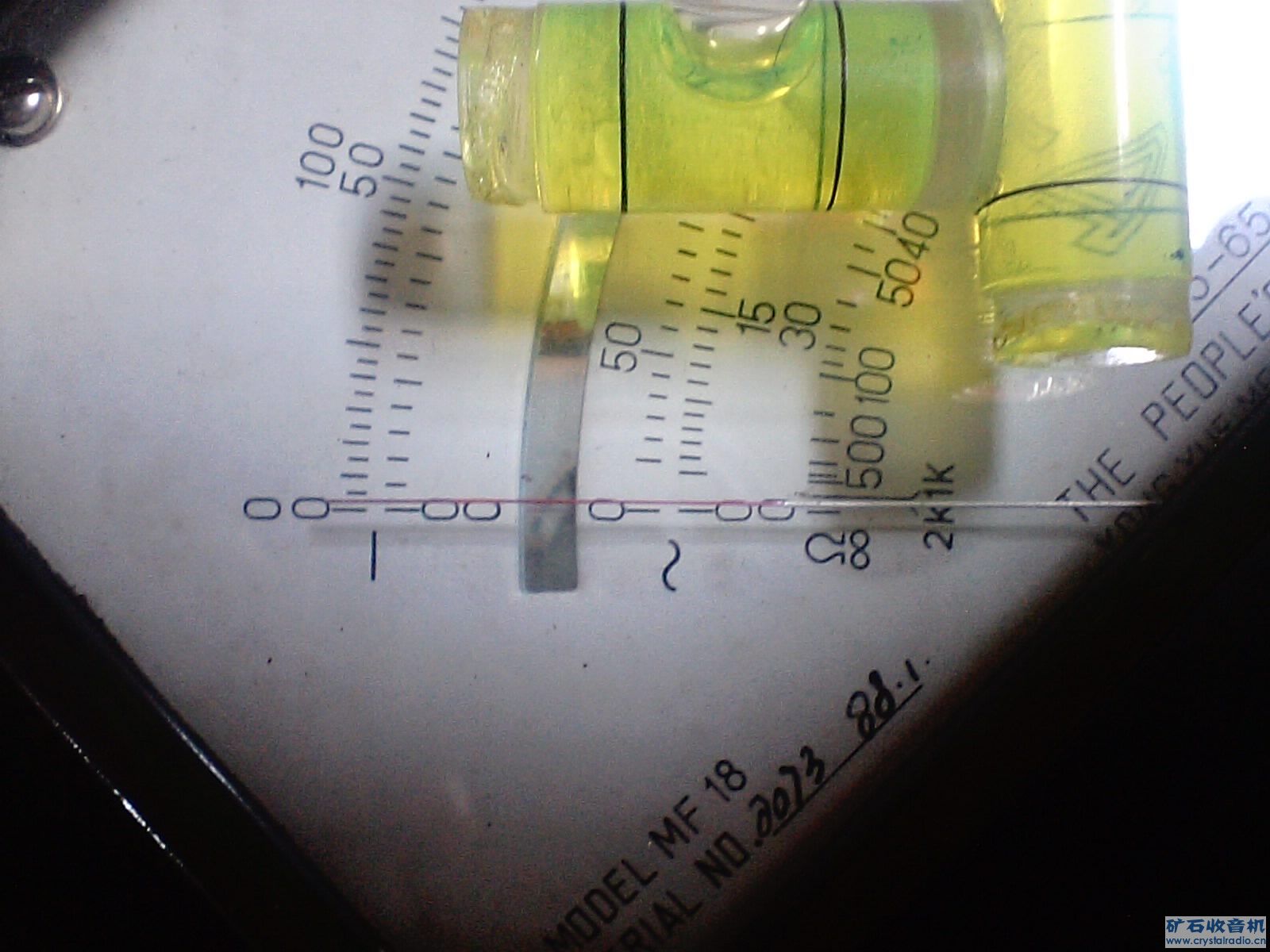

18表头动圈换好,充磁完成,细调平衡也完成了,现在就剩退磁了和检查线性了。
零位
零位
水平
水平
垂直
垂直
