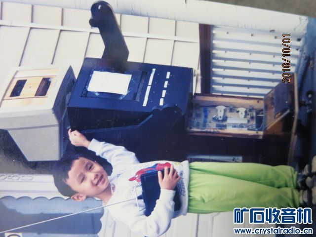

很对不起,电脑失去了转正照片功能,从照片中邻居小孩与机器人大腿间白色的木枋就是在身后放架子
放绳深井救人的架,当放完绳后,收绳到尽头,又会把这个架子收贴于背后

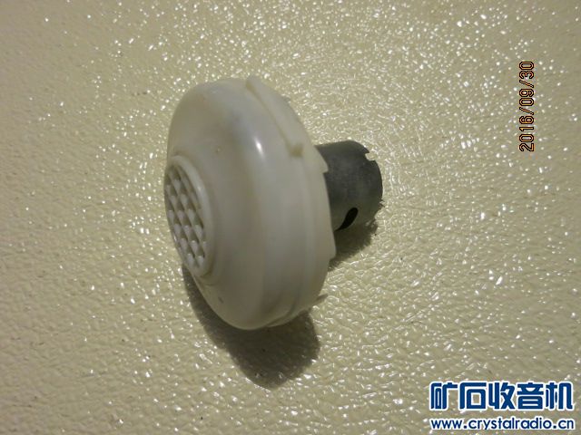

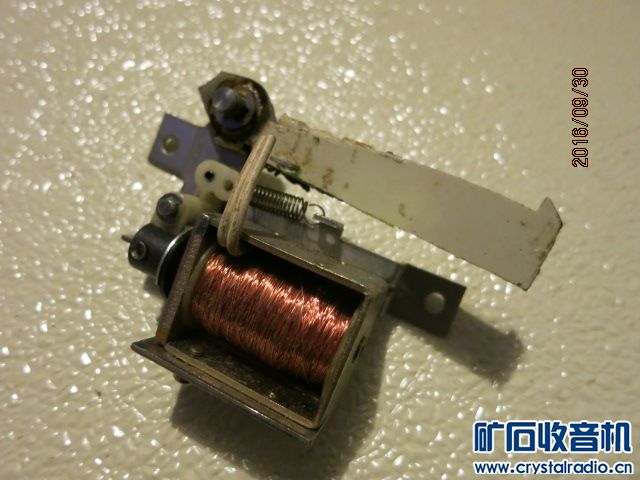

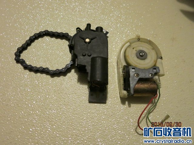

经过廾年,数次的搬家,机器人早就拆了,还算幸运,在每天被LP骂的零件堆总算是找回部分
主件,以证实我的故事不是无中生有。
含链条的马达用于控方向用,右面的因安装齿轮困难而落选
左两个马达附带减速箱因减速比不够大而落选 选
手提微型吸尘器风机,用作模似喷灭火剂用
手提微型吸尘器风机,用作模似喷灭火剂用
这个磁吸用于自动打开机器人胸腔,以取出饮用水/药品/信/地图
机器人主动力马达,带微链条传动
机器人主动力马达,带微链条传动
