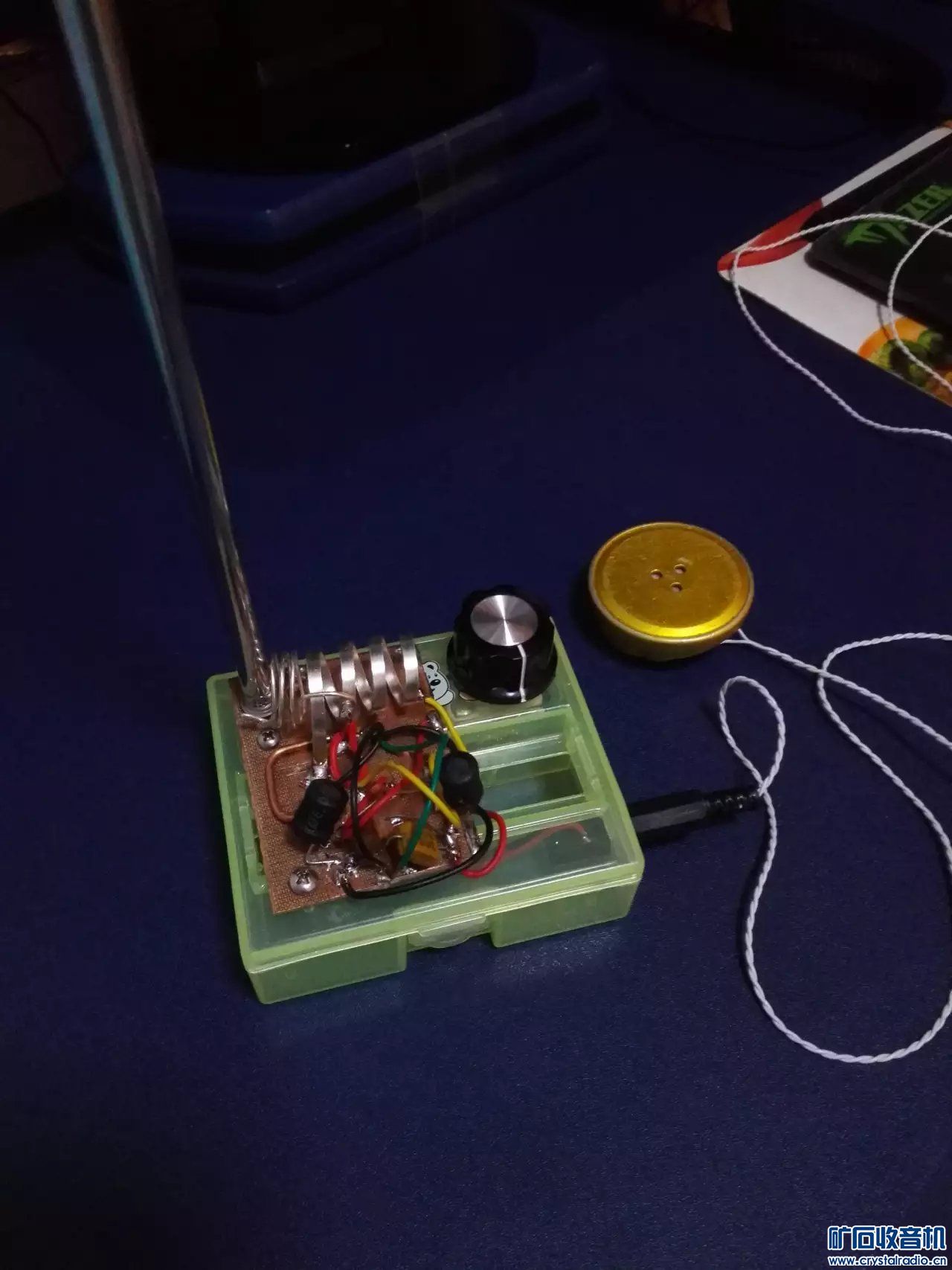

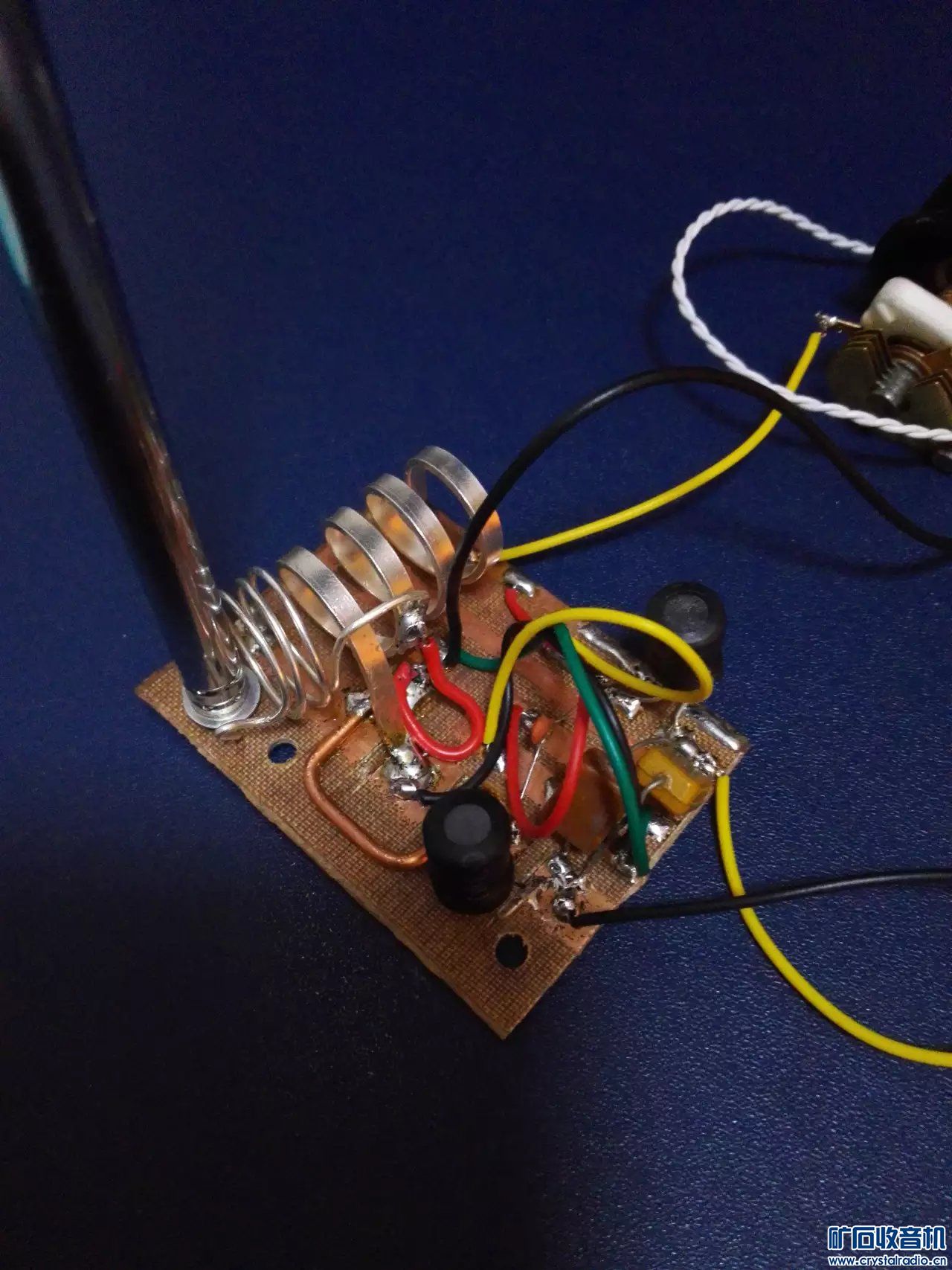

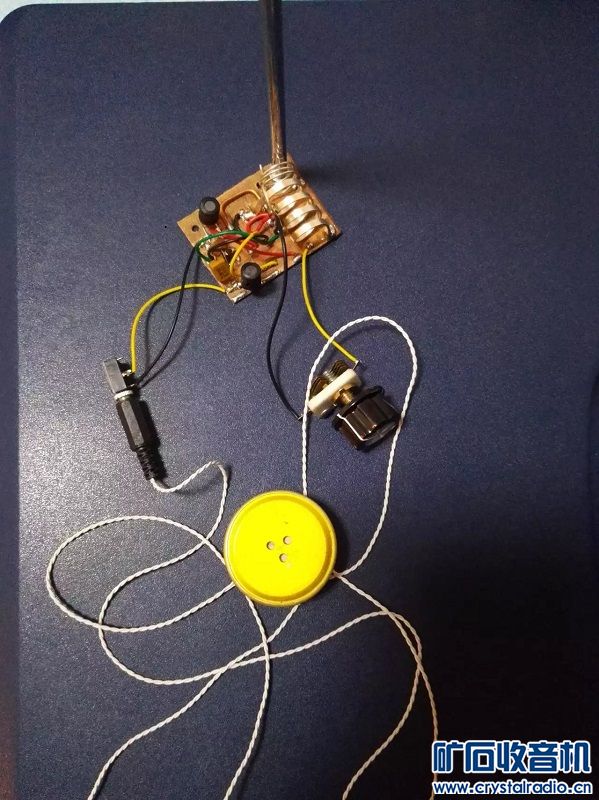

我的第一台3DQFM矿石机终于能收到发射机信号了,感觉心情大好。刚开始做的没有成功,什么也收不到,在此基础上重新改装,耳机出声了,终于实现童年的梦想。天线用的是遥控飞机遥控器上拆下来的,全拉开1.1米,线圈用的是999银,可变电容,3DQ和耳机是网上买的。总结第一次败的原因,一是使用的可变容值太大,二是耳机阻值不匹配,这个是350欧的,我用2000欧150欧耳机声音非常小,稍微有一点环境噪音就听不见了。图片看着有点乱,主要是3DQ引出线太长了,开始怕焊接坏了,选用五厘米的线,其实只要是用焊台,就一点事都没有。

祝贺成功,要是可变和99纯银线圈焊一起效果会更好。

距离电台有多远,能否达到可听的程度。

距离电台有多远,能否达到可听的程度。
我家在郊区,距离电台太远,我用的是自己调频发射模块,只要矿机能在88--108段内清晰收到歌曲信号,拿到电视台附近就一定能收到广播。等有空带矿机到广播电台附近试试机,信心满满的。

发表于 2016-9-28 11:05:37 | 显示全部楼层
向成功迈出了一大步,祝贺!
如果合理地安排电路布局就更好了,谢谢分享DIY成功的喜悦。

园丁 发表于 2016-9-28 11:05
向成功迈出了一大步,祝贺!
谢谢,说得太对了,看着太乱,一点都不美观,等有空再做个好点的,毕竟这是第一台,不打算改动了,收藏起来,呵呵!
