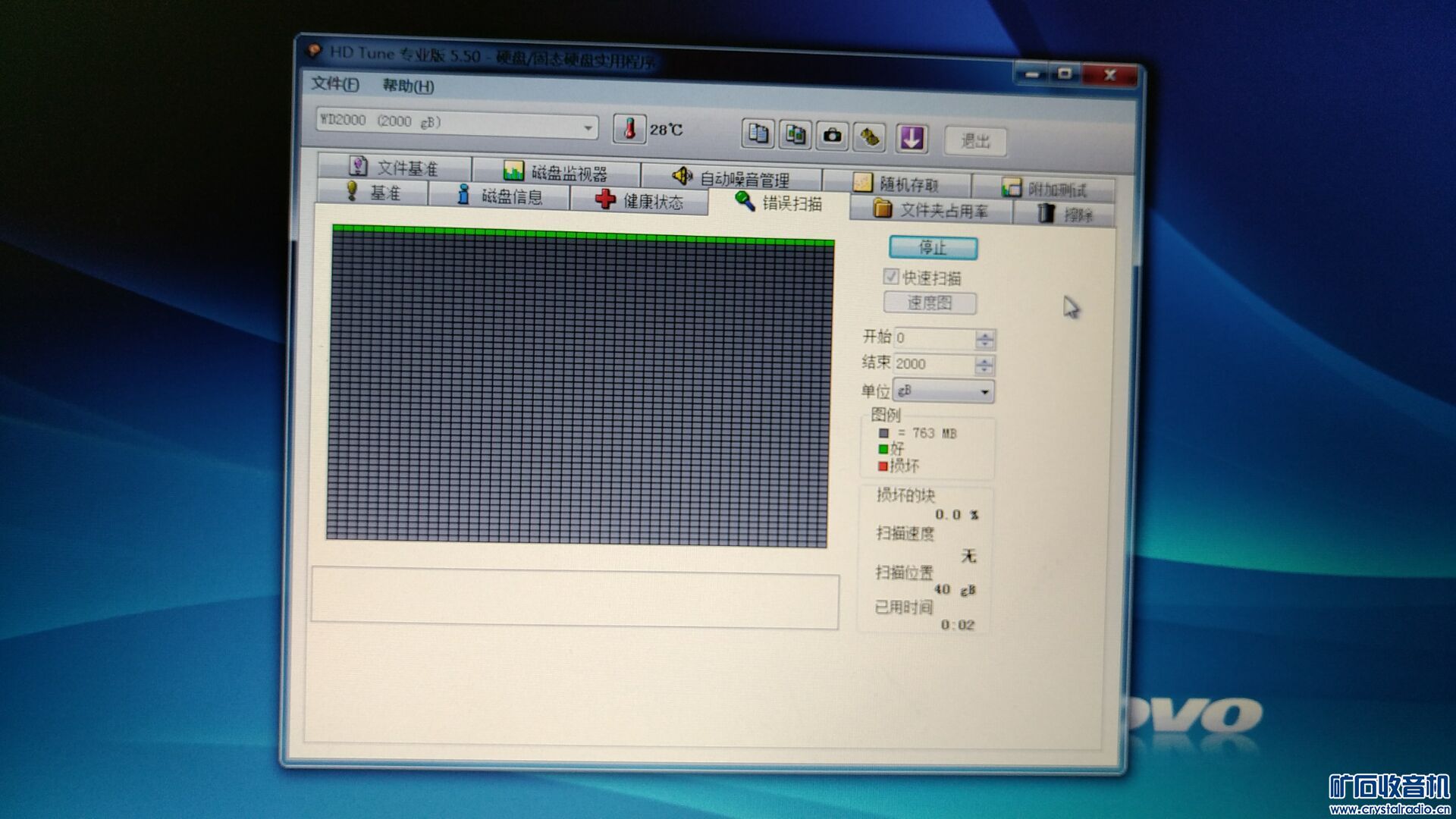

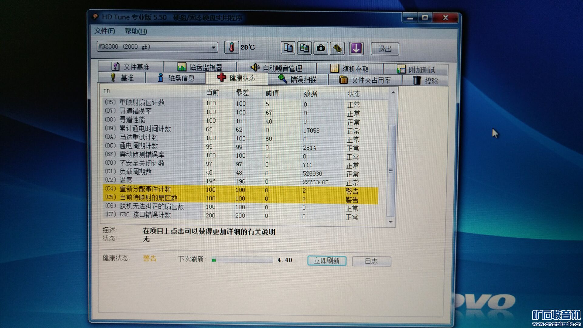

当时我差点就直接确认收货了,因为我本人在网上买东西基本都是到手确认直接无字好评,在论坛买卖也一样都是直接先款,事实证明我错了,还是有一部分坏人的,在我确认收货之前,我看到了数据线是3.0接口的,我很好奇,我的电脑有3.0的口,但一直还没用过3.0,一直都是当2.0用,于是就插在了电脑上试了试,很快驱动装好了,有盘符显示了,1.81T,能打开看到文件,往里拷了几部电影也没问题,就是声音感觉有点大,顺便就用软件测试了下,这一测问题就出来了,有两个警告,错误扫描扫到40G时就不动了,试了几次都是这样,

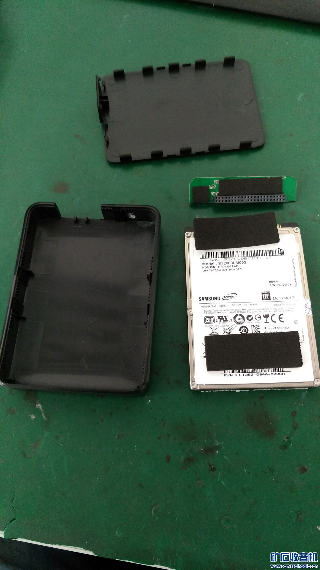

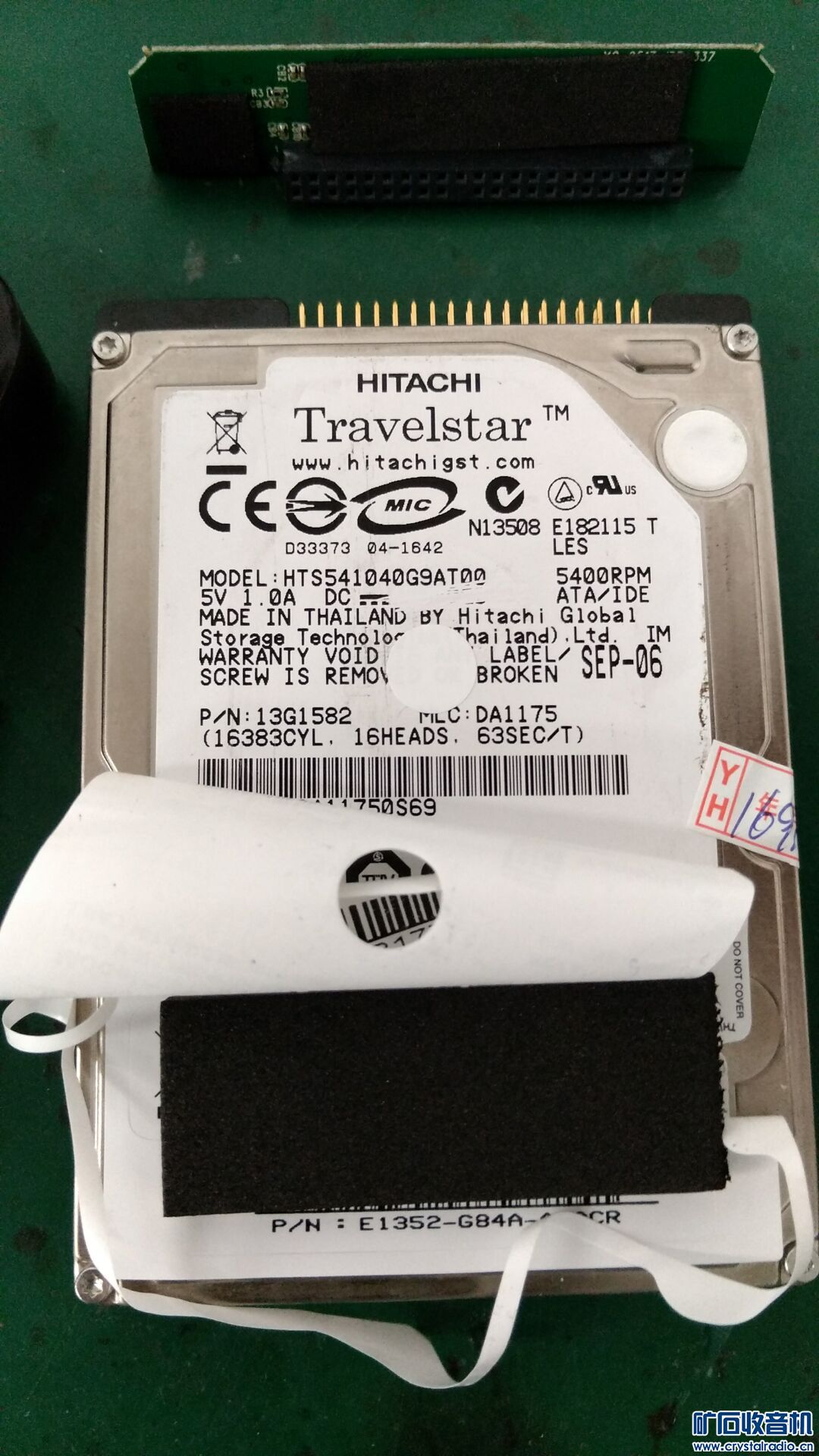

跳过40G往后面扫描硬盘直接很大的声音咔咔响,吓得我直接拔掉了,等我缓过神来我突然想到买到假货了,跟扩容U盘一样,我向硬盘里继续拷文件,超过了40g,文件写进去都正常,但是写进去在读就读不出来了,我深深地喘了一口气,还好没收货,跟卖家直接退货了,,,玩电子的遇到啥都想拆开看看,我也是这样,退货之前,我用银行卡小心翼翼的(怕留下痕迹)把硬盘打开了,结果又下了我一跳,大家看图吧
竟然在一个40g的并口硬盘上贴了一张2000g的贴纸,,,其中的技术我们就无从得知了,唉,在这里奉劝大家不要贪小便宜,也希望拥有技术的人把技术用在正地方。
