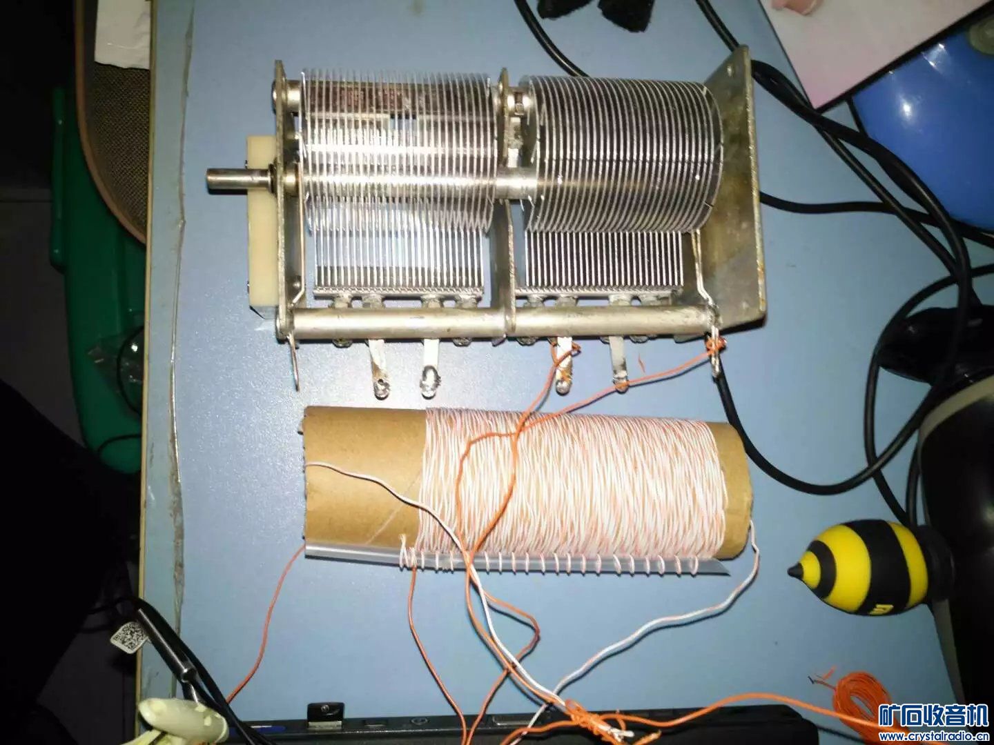

      首先是空气可变电容,以前收集过塑料款的,但都随着年龄的增加渐渐的消失了,再想找回来很是不容易了。一直想要个金属板的,于是在模板购得一个比较大的可变电容。买的时候没注意尺寸,收到后有些震惊了,居然长13cm.
      接下来线圈部分,以前小时候各种漆包线信手拈来,开始城市生活后发现,找漆包线不是那么容易,虽然可以从很多电器上拆。但是找个破电器也成为了一件难事。只好找东西代替,于是发现了一卷网线。大概十几米长。想来也够用了。于是进行剥皮、拆线。很想找个PVC管,也是落空,想着先拿纸管应付下吧。先弄响了再说。
      检波管,看了下焊的电子钟,里边正好有个1n60,挺好的,拆下来用了。
      天线部分,本人租房,住三楼。发现窗边有两根被切断的电视天线。一个是顺着窗子垂下去的,具体垂到几楼看不清了。一个是沿着墙壁爬上去的。也不晓得爬到了几楼。就用这两根线做天线吧,具体用哪根只能实验了。
      地线部分,窗边有个暖气片,想来接地是很好的。就这样吧。
      高阻抗耳机,这个真没有,但是我有某米的圈铁耳机。想来和前面说的电子钟的变压器串联下应该阻抗是够大了。
      有了这些准备,第一天的DIY开始了,由于空气电容周五下单,空运也得周日到,只能先做个线圈了。没有电容想收到一个台想来也是可以得。拿拆得的网线,抽出一根,绕在纸筒上。为了方便调整长度,每五圈做了个小环。虽然后边不想破坏线,这小环也没用上。绕得之后,接上天线,地线,耳机,1n60,变压器。接在一起并没有反应。这次天线用的是从窗口垂下去的那根。有些沮丧。临时有工作来了,加班。这一天就这样过去了。
      周日到来了,开始调整天线,接到了沿墙壁爬上去的那根。接上线圈,依然没有任何声响。
      这时,电容到了,个头巨大的电容,只是电容的体积,已经超过了很多老师的矿机体积。便携性是没法谈了。
      接上空气,依然没声。于是再次梳理思路,到底是天地线的问题还是喇叭的问题呢。于是尝试把变压器去掉,居然有声了,转动了下空气。天,北京城市广播,北京娱乐广播。其他听不见了。这些都不重要了,至少迈出了第一步。
     贴张图吧,很简陋。处女机,发声的目的达到了,就是成功。接下来就是接线优化、耳机优化、线圈优化了。得等10月1再说了。
    总结:
    1、城市里,想搭天地线,确实不易。只能用现有的资源。
    2、一直在说高阻抗,某米圈铁的阻抗是不高的,串变压器后直流电阻能达到两千多。然而不响,去掉它,却能听到。这个不晓得怎么回事。

昨晚又折腾了一下,加上了220V/12V变压器,多试验了几个抽头。声音大了许多。多了一个台。但是声音太小。感觉优化天线是必须要做的了。

 楼主| 发表于 2016-9-26 13:30:31 | 显示全部楼层
G4-AAA 发表于 2016-9-26 13:14
用这种大容量可变电容,线圈电感太大了,要减少圈数。
等下班了试试。
