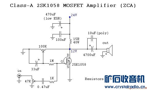

场管单端这么可爱啊,一直想整个晶体管的单端,像电子管机器那样,就几个元件就非常OK,用变压器输出作了一个晶体三级管的,声音挺好,(当然,不为追求功率,就讲品质,3w就够了。)但是没味道,是那种冷冷的金属味,没啥意思。

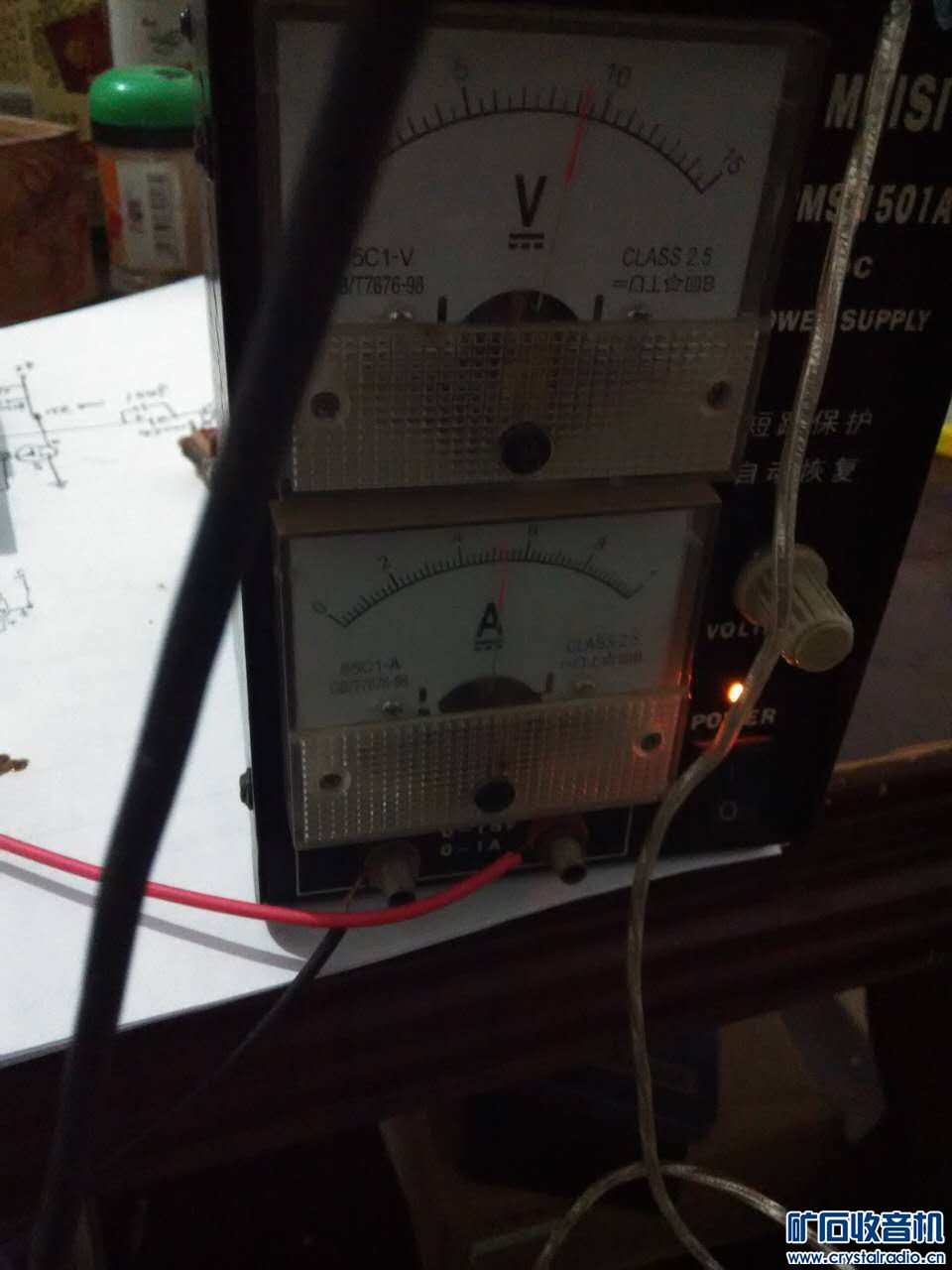

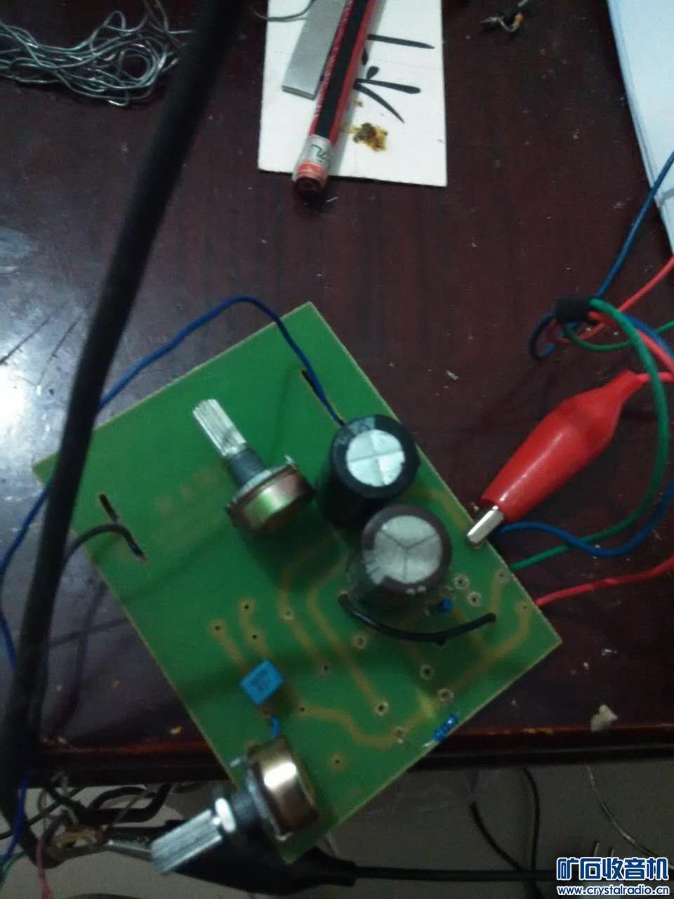

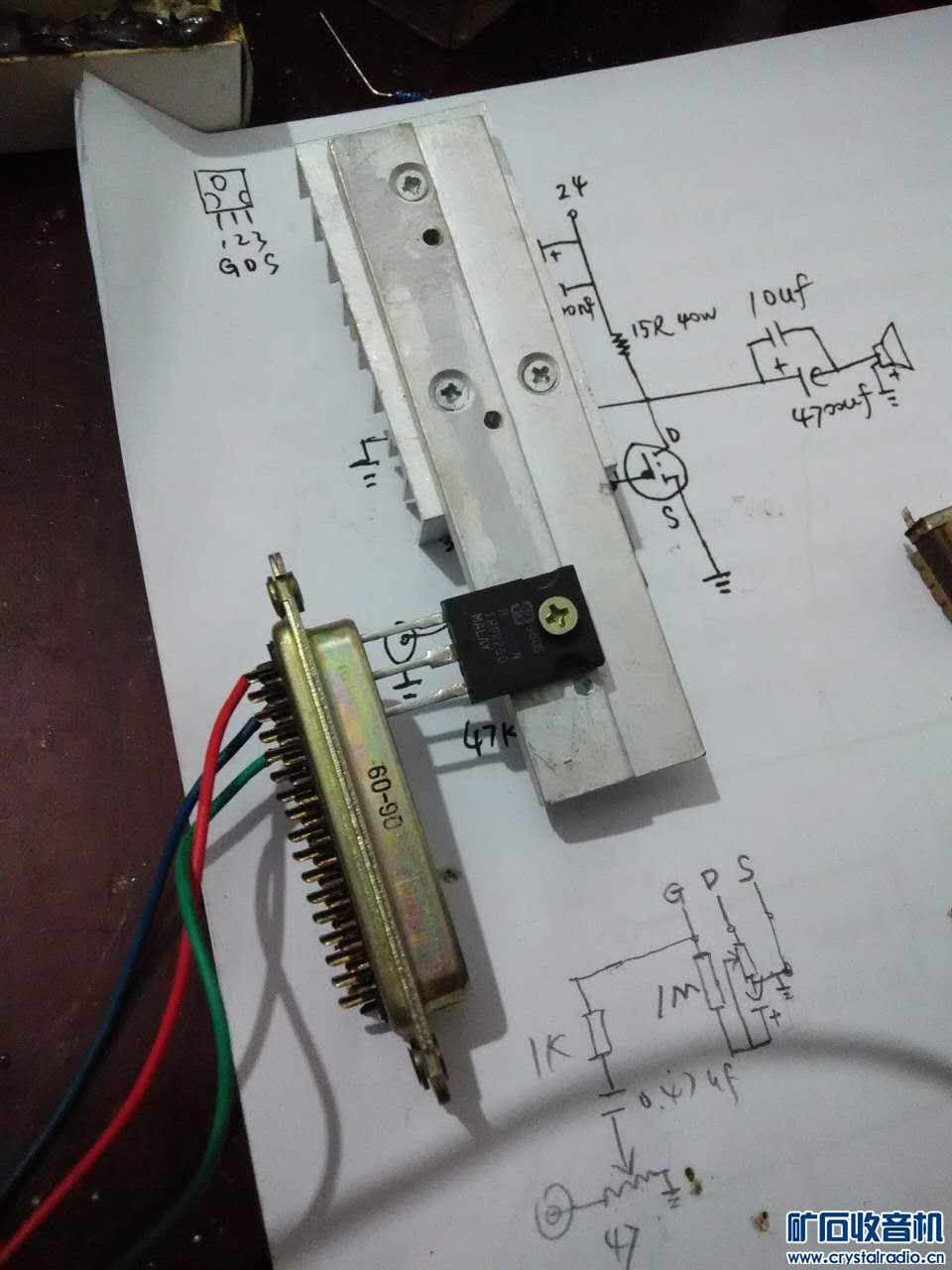

  前几天,舍舍财,狠狠心,买了一只场管IPRP250 这东西在我们这里竟然卖八块一只,唉,然后,找个破板子,装上了,又发现实在找不到这1M的电阻,拼不出来。又一块钱买了四支。然后装上了,从来没有场管经验,网上说,这东西怕静电,吓得我,也没敢焊,直接找个插接件,插进去了。电源非常简单,就是维修电源,功率非常小,电压也调的非常小,因为是第一次做实验,没有用大变压器。
   结果,开电,开声了,那声音非常淳厚。。。非常好听,这场管非常可爱啊,各位老师,场管的东西是不是值得追求或者深入研究啊

发表于 2016-9-26 10:45:55 | 显示全部楼层
电阻负载效率低,现普遍用恒流负载。pass就是典型

发表于 2016-9-26 18:18:15 | 显示全部楼层
图纸遮住了,可否发一张完整的?
发表于 2016-9-26 18:23:14 | 显示全部楼层
好,适合畏惧变压器的朋友DIY
其实三极管和场管并无本质区别,只是场管阻容耦合即可,而三极管要想取得出众效果必须重视阻抗匹配,也就是级间需要变压器耦合

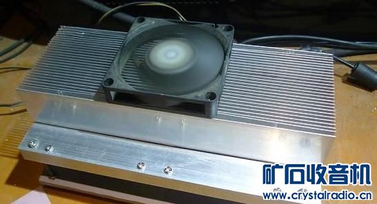

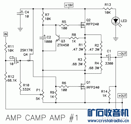

爱胡弄 发表于 2016-9-27 16:53
大概5瓦的功率,相当于6P1,但是散热和稳定性是个问题
发表于 2016-9-27 22:36:46 | 显示全部楼层
发表于 2016-9-27 22:38:33 | 显示全部楼层
弄个pass amp吧, amp.gif 散热板用密齿的,加个小风扇既可。我的密齿散热器 200*69*36MM 20元买的

结论就几个字,但,费了好多精力。很多首音乐十多秒的片段反复N次试听,运放拔插百余次,手贱等原因期间烧 ...
运放单端输出用场管或者达林顿更适合驱动嗽叭,这个没电压增益。我正在用ucp1342v做,1342可上高压并自带推动级,所以输出只用一个三肯管a1216,用pass的恒流,大管11n90。
发表于 2016-9-28 08:00:32 | 显示全部楼层
第一,卖给你8元一只IRFP250的绝对是个奸商。
第二,现在的场效应管没有那么娇贵,尤其是这种低频大功率的,放心大胆的用烙铁焊,坏不了。
