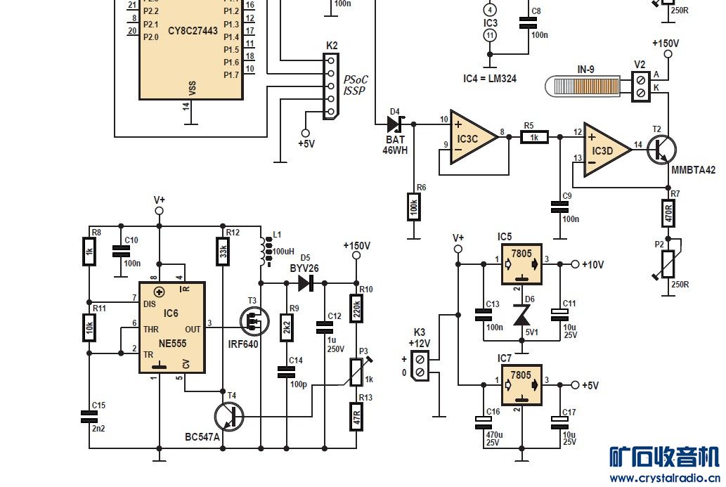

2个国外的辉光管高压供电电路。 12V升压电路
发表于 2016-9-25 14:15:54 | 显示全部楼层 |阅读模式
国外ED杂志上看到的,仅供参考。

boost升压电路

谢谢楼主的工作。两相比较我更喜欢用555制作的电路。

辉光管供电电压是150V吗,手里有一个有空试试看。

昨天调试一点心得,振荡频率很重要,新作一批板子,带6K负载 电压无法升到180V以上,只能到170V,试过几种方法和检查元件均无效果,最后把设定频率的电容1n,并联个200P电容以后,满足要求了。
