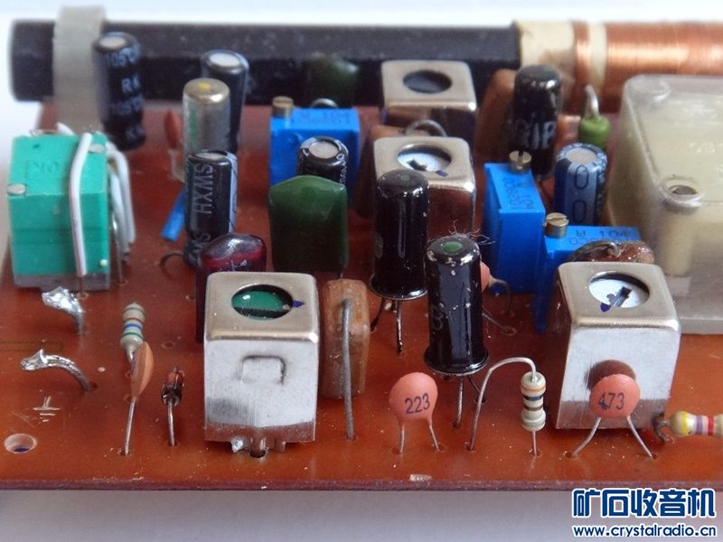

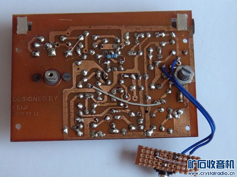

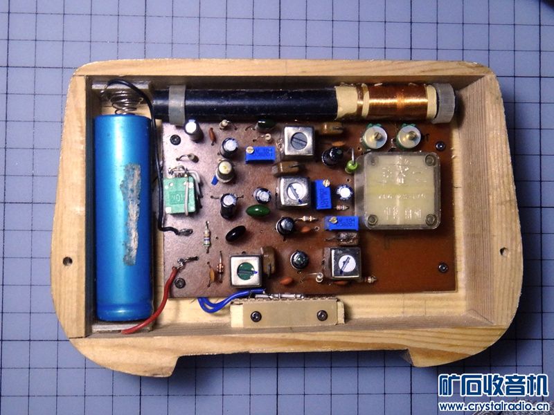

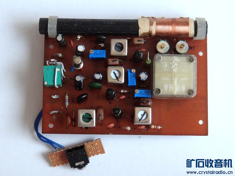

电路很普通,其实就是典型六管机去掉功放级,用低放管直接带动串联的MP3耳机,为的是保留较好的音质。其实最初在电路板上也预留了音频输出变压器的位置(可变电容下方),但装上去试了一下感觉失真较大,还不如直接驱动效果好,于是最终放弃输出变压器。
该机的中周、晶体管、电阻电容等来自一套锗管的黄河741套件,可惜该套件没配CBM202电容,只好找一个旧的装上。另外音量电位器和半可变电容换成现代元件,中周谐振电容和垫整电容换成老云母电容。偏流用多圈精密可调电位器调。

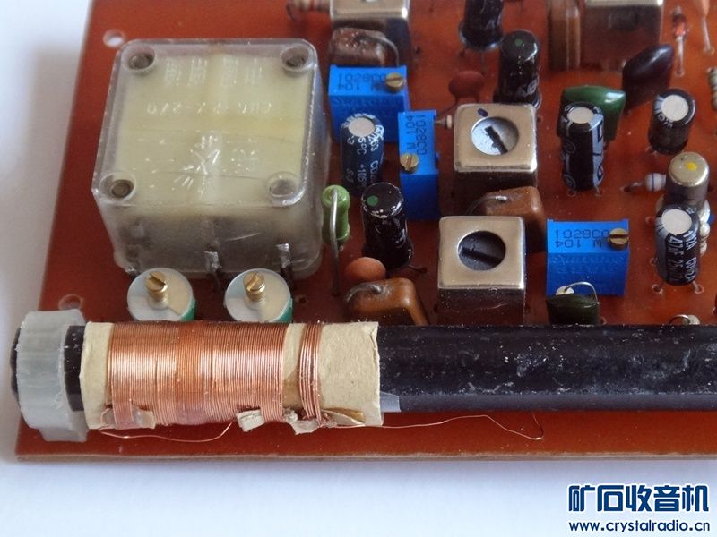

天线线圈用单股漆包线自绕,如果换成多股线效果应该更好。限于机体体积,磁棒只能用100mm的。
仿造741电路板设计,在两级中放晶体管的PCB焊盘周围设计了中和电容。另外发现有一点啸叫,估计是中和电容容量不足,于是在第一中周线圈并联一只电阻增加阻尼,效果还行。

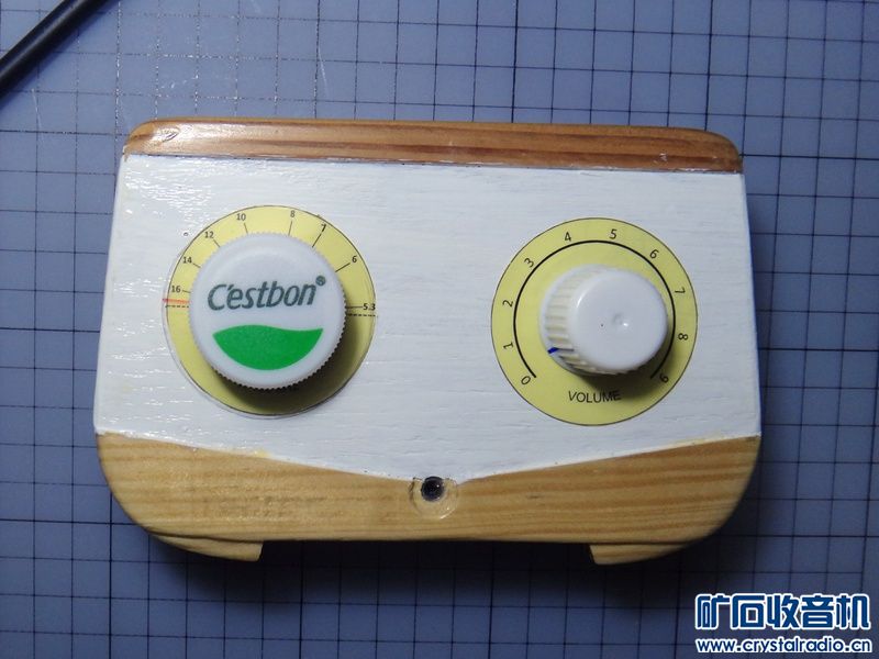

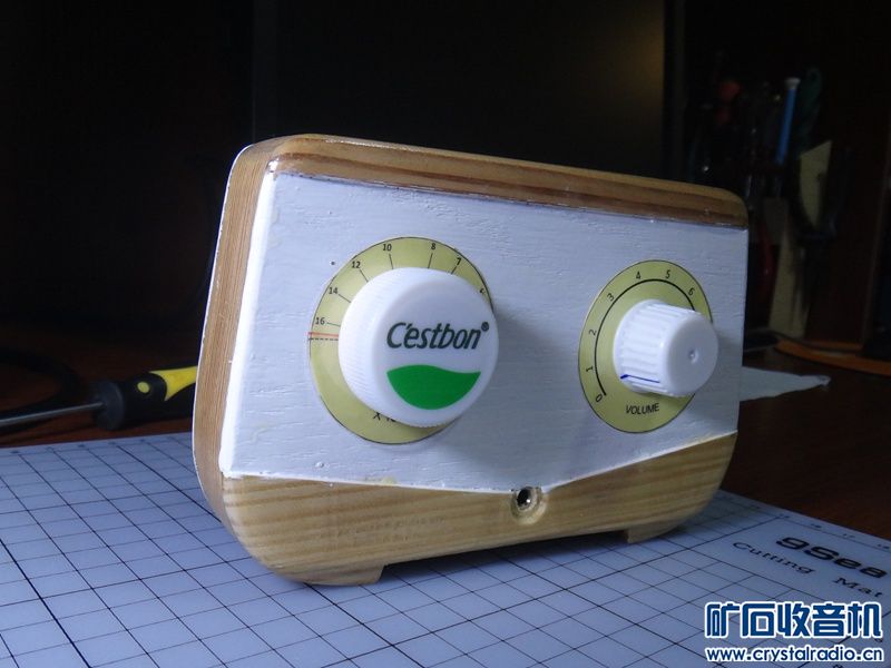

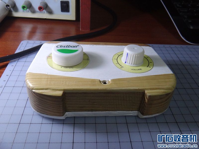

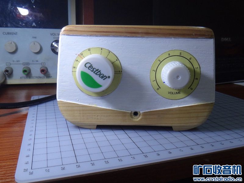

外壳用捡来的木架废料(应该是枞树板,也就是马尾松,油脂道丰富,花纹漂亮)制作,为了削这个圆弧外形可废了不少劲。电源是一节18650锂电。

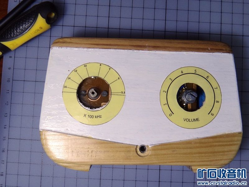

耳机插孔设计在面板上。这是个艰难的决定,因为这样会破坏原机神秘的俏皮一笑,变成傻呵呵的开口笑。而设计在侧方则影响手持。最后决定还是开在面板,效果不好就当做习作。

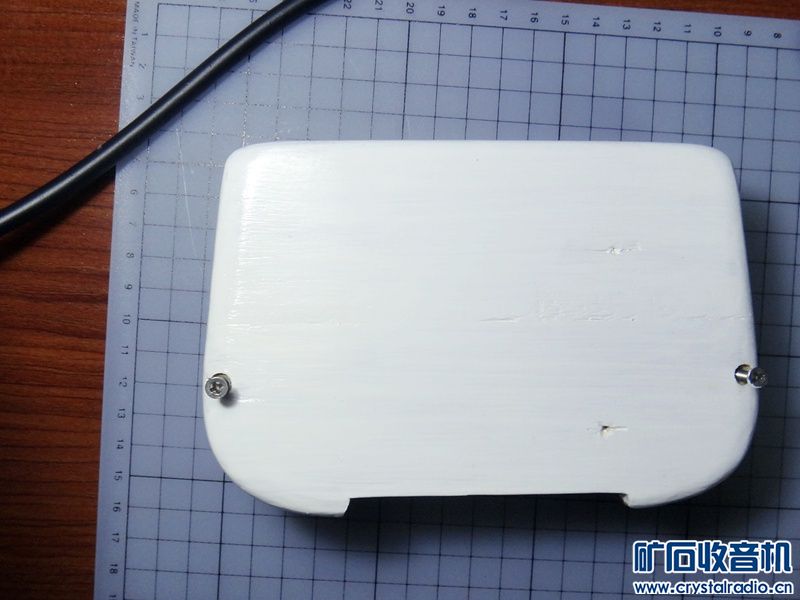

后盖板是两块板通过一块小型三合板拼在一起构成的,因为手上没有这么宽的木材。这块小三合板与机壳内尺寸一致,正好起到定位的作用。
固定螺丝就设计在两侧机壳肉厚的地方,效果还不错。

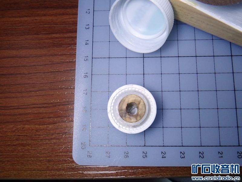

音量电位器旋钮是袋装洗衣液的咀部改制,加个木心,中间插根铁丝用于卡住电位器柄缝。

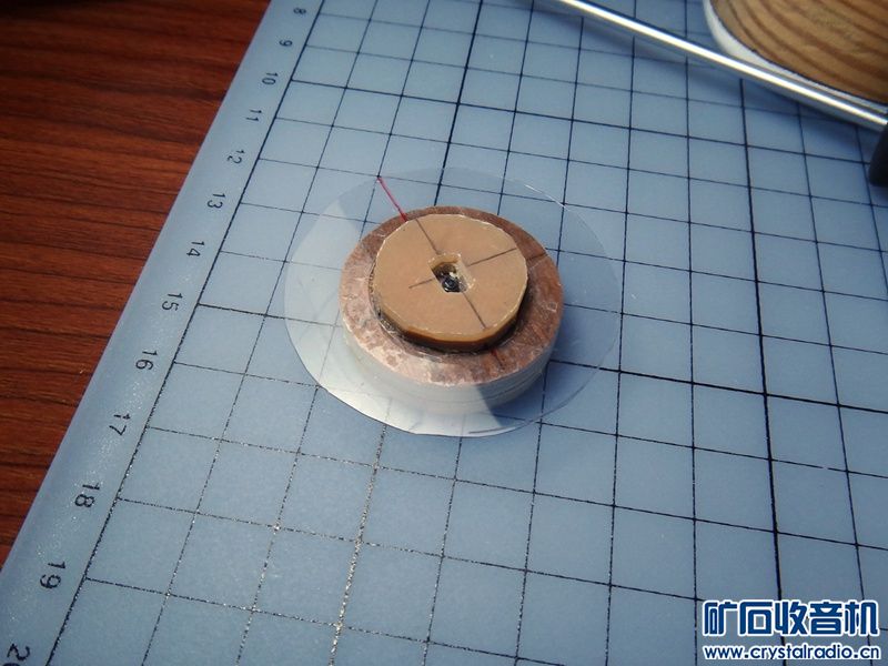

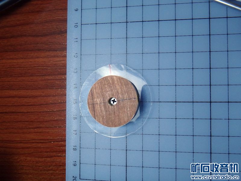

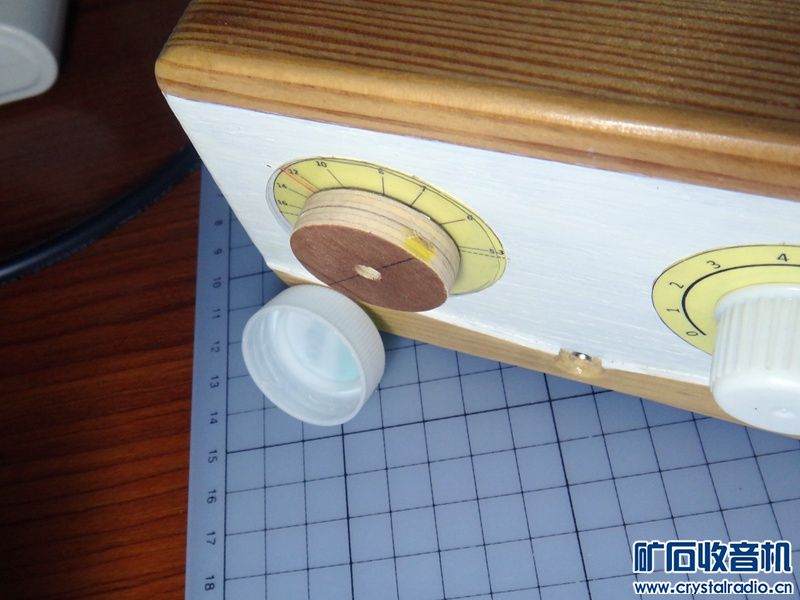

可变电容旋钮由多块三合板和一片环氧树脂板粘成,周围粘一片透明塑料片做个复古的指针。
面板刷白色水性木器漆,周边刷透明漆。这是俺第一次用漆修饰作品,问题不少,但效果的确比前面原木的作品好得多。今后还要多学习。
给可变电容的旋钮装上个罩子(矿泉水瓶盖)
该机从去年10月开始慢慢弄到现在才基本完成,上班事情太多。好在终于完成,了了一桩心事。某天女儿很认真地下了定义这是猫脸。一看还真像。

请教楼主,你是用什么胶粘接的木壳?

 楼主| 发表于 2016-9-25 11:45:52 | 显示全部楼层
谢谢大家
每一次动手都会有些收获,同时也有些遗憾,留下进步的空间。
提手是点睛之处,可惜这次的壳子上梁所留厚度不足,下次可以试一试弄个提手。提手看着简单其实要弄好不简单,如果能做出像hgrr先生那样精致的铜质构件的话才是美的享受,否则怕有东施效颦之嫌。
给“小猫”留头发或辫子的话,恐怕立马被LP或孩子拿去摧残,还是低调一点发大财哈
粘合机身用的是白乳胶,粘合三合板与环氧板用AB胶,粘合塑料片和三合板用双面胶
