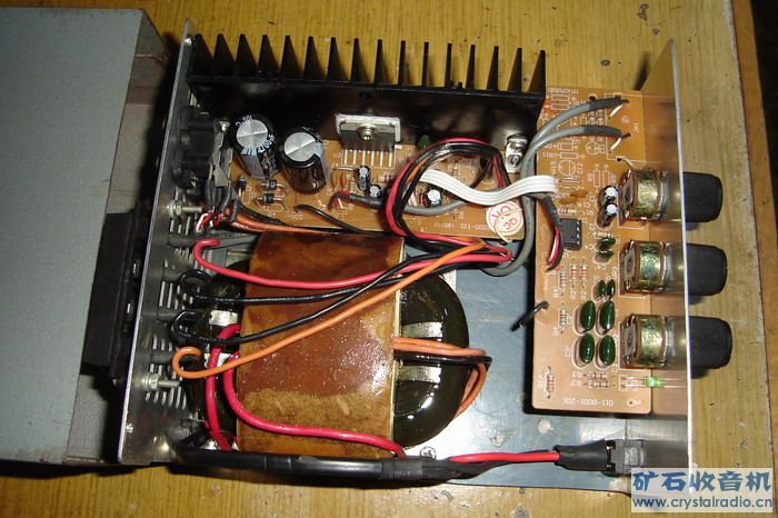

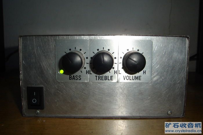

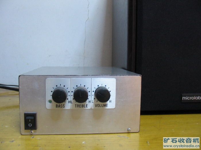

麦博有源音箱功放外移, 改R型变压器
把麦博有源音箱的功放移出箱外, 背后用木版封好, 原牛小,还发热,  改换R型变压器, 找一个R型变压器13V, 原两组线圈并联, 改为串联, 变成双13V,  换整流二极管, 整流后双18V,  功放片TDA7265,  改后功率增大,  失真减小, R型变压器不发热, 效果很好,喇叭低音6.5寸, 高音1寸
 楼主| 发表于 2009-11-23 12:52:34 |
补充: 音箱带分频器, 功放片TDA7265, 双20W,  最大双25W

建议;1/ 换掉前置的IC,用5532等代替。2/ 调换耦合电容,用CD41型或胆电解。3/ 功率增大了,你的电源滤波要相应加大,从图上看那么小的两个电解好像小了点!

散热片可能小了些,原先还有整片的后铝板。
主滤波电容加大,整流管换成高速的,可以的话去掉高低音调节、直接接入音源。

独立功放立起来更好看

楼主我也是这个音箱,以前原配的功放什么型号的?
 楼主| 发表于 2009-12-3 17:17:21 |
原配的功放,  功放片就是TDA7265, 比较不错,  前级要换成NE5532,
