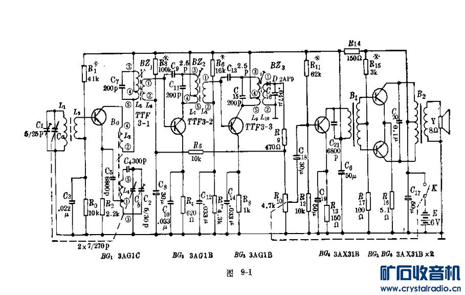

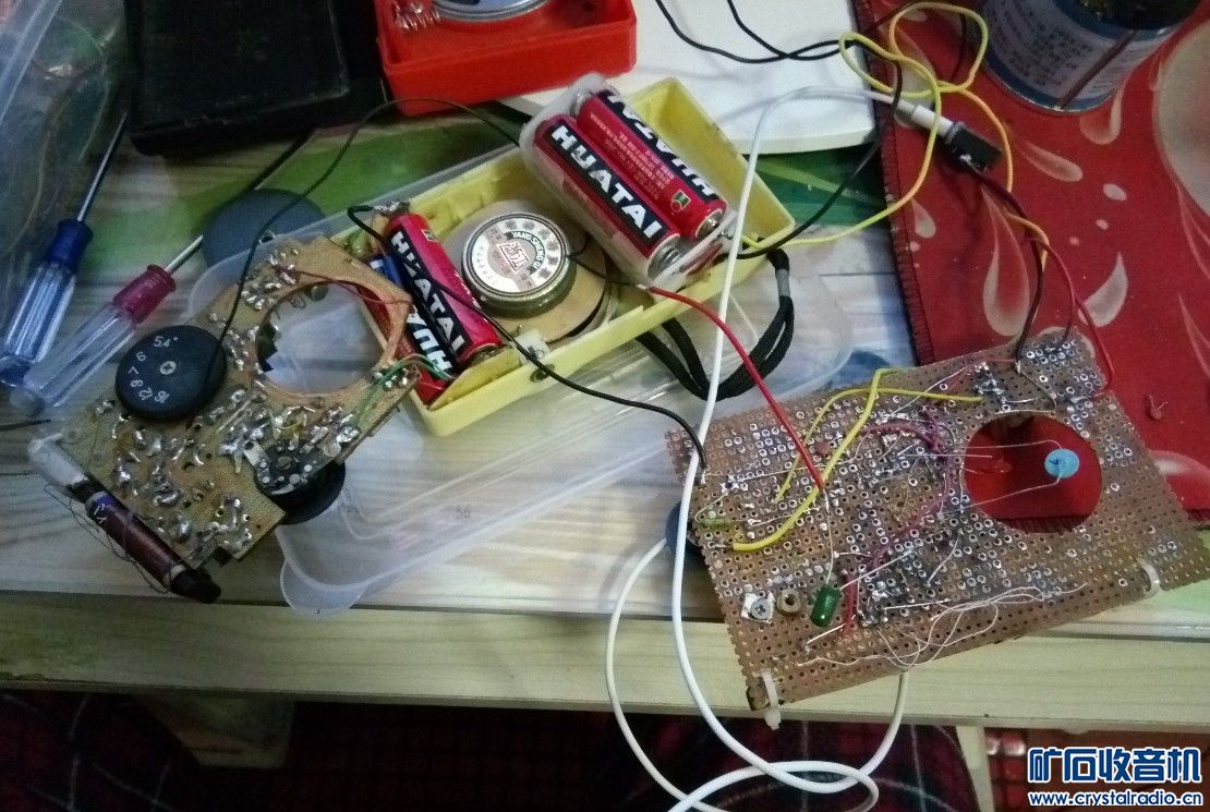

手里有HX-218套件的中周与振荡个两只,想用这4个东东绕一套中振。于是开工,原震荡数据是90-10没有抽头,原中周数据是116-25-11!这套东东是7X7的。配合CBM443DF双联!查资料可以和CBM223的天线震荡互换,不过要加上130P的垫整电容!设想用这4个东东按照TTF2系列数据绕制!估计有很大的难度!下面简单叙述下绕制过程!(本人是菜鸟一只绕制过程由很多不正规之处全当是一种经验1积累。)
1,先说振荡,用于要配合CBM443就不能按照LTF2-3的数据,查资料得知LTF1是配合60P可变的,于是按照其数据初级144-8.5次级11(忘了)为什么忘了,因为这个东西一会要重绕,所以这个数据不重要!先挖个坑!
2,绕第一,二中周,原中周初级共116+25,配合200P电容谐振在465KH,TTF2系列初级是117+45。这个7X7的磁芯骨架要比10X10的骨架电感还要多,于是头脑一热就按与TTF2系等比分配,大概是第一中周100-41-7   第二中周 100-41-12(这个也是坑一会还是要重绕)

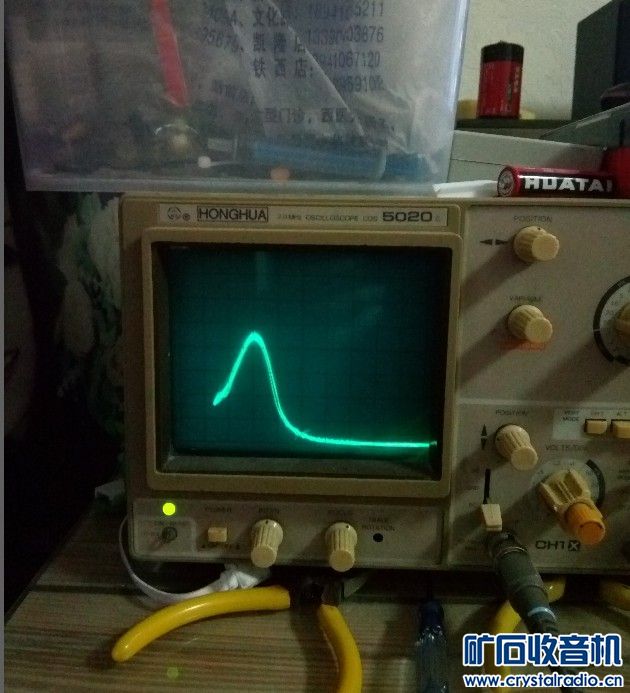

3.绕制第三中周,因为这套东东有俩个同型号的震荡,两个同型号的中周,要绕制一套TTF2系列中振必然的用一只振荡改绕中周,这可把我难坏了,手里没有电感表,想了一个晚上决定吧从苏老师处购的扫频仪用上。这里通过第二步发现第一步直接采用LTF1的数据是错误的,因为这套中振是现代的磁芯,不能沿用过去的绕制数据。所以1绕制的线圈要重绕,本着废物利用的的原则,将一绕的线圈初级并联270X2可变,上扫频仪,得出其谐振在465KH时谐振电容是130P,这时初级是144+8.5圈。手里有只220P的云母,用软件计算其谐振在465上大概数据是128圈左右 。这里发现第2步绕的数据又是错误,原因是没有弄清楚中周每个部分线圈的作用,初级整个绕组是配合谐振电容谐振在465,抽头部分和次级比例是配合前后级阻抗匹配的,所以正确的绕法是,第一中周95-46-8.3   第二中周95-46-13,第三中周80-48-25。于是将三只都重绕。

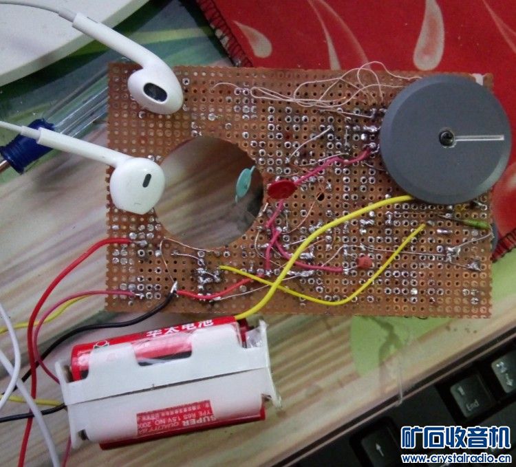

在回到第一步,按照原来的数据初级90圈在4.5圈处抽头,次级8圈!为了测试三只中周是否可以使用搭了一个经典外差6管机不包括推挽部分,直接用耳机收听。在中周上机前用扫频仪将其调整在465上,
下面对电路原件简单说明下,天线线圈是921套件厂制线圈,可变式CBM443DF,配合150P垫整电容。BG1是3AG48贝塔41左右,0.4MA(用数字表测量未减去挑开基极的数值)BG2,3AG48,贝塔85.0.4ma   (同上)BG3.3AG48贝塔78.0.8MA.   BG4,3AX31贝塔110  1ma.  搭玩通电,收到电台,但是有很多杂音,于是在第一第二中方上分别加上4P的中和电容,杂音少了很多,但是调台时还是伴有轻微的鸟叫声,怀疑噪音来至变频部分,或者是检波部分,以本菜鸟的水平也就会调整下变频部分的偏流,和第一中方的偏流,(第一中放的偏流貌似可以影响检波管的偏置)尝试调整后均未得到改善!挠头中!!!!

刚才又用另一台坛友赠送的兰陵小鸡试听,在调台时就没有轻微的鸟叫声,这种鸟叫是轻微的那种没有电台声音响,在调台时从这个电台的一端缓缓地调向另一端会伴有高低音变化的鸟叫!

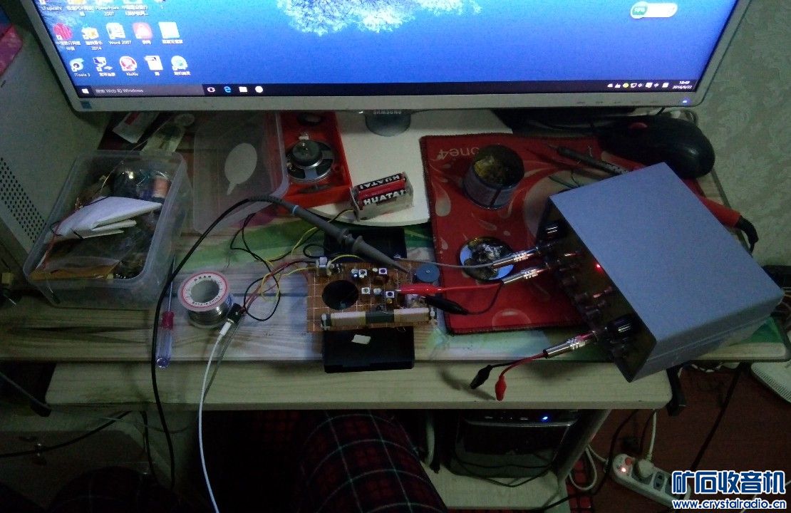

今天的c成果,用另一部没噪音的鸡鸡引入中频信号,收听不到杂音!证明中频部分还是不错的,问题出现在变频部分!不会弄!
终于看到传说中的中频曲线勒!

看到一堆飞线,这能稳定工作吗

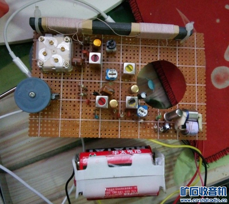

上面搭的测试电路,很是随意,导致变频级调台有鸟叫声,搞不明白,索性都拆了,搭一个完整的电路。经典外差6锗管机。这次学乖了,尽量把原件挤到远离磁棒可变的地方。由于忙里出错,出现两处错误,一是检波部分的滤波电容装到二极管前面了,第二是忘记装变频部分基级回路的旁路电容了。更正后出声。中周和变压器都是自己绕制的。机壳采用以前购的HX-921,至此入坛两年终于有一台也算完整的小鸡了。先高兴一下!收听效果还不错!只是静态有一些流水声!

八帖末图和十四帖末图的差别,就是叫声之源
有人说两级中放焊得不错,但你忘记了,是三级高频电路 中放太长的飞线,与磁棒太近的距离,这就
是啸叫的根源.
进步得很快
我相信你下一步不必收购爷爷的春零605-2了,春雷605-2是单长条型PCB,磁捧另装,所以有极高的灵敏度也
不会自激,你的技术水平巳可装好这台梦想的机了-----只差个大喇叭

感谢,版主大人百忙中回复,很是激动。视频已经录好上传了。后续的统调有点吃力,准备拆个带频率显示的现代小鸡,来显示本振频率,在仔细调整!再次感谢!
发表于 2016-10-27 14:46:27 | 显示全部楼层
monky1977 发表于 2016-10-27 14:32
感谢,版主大人百忙中回复,很是激动。视频已经录好上传了。后续的统调有点吃力,准备拆个带频率显示的现 ...
这是个好方法,注意取频率点在变频管的发射极,而不可在双连/线圈的热端上.
