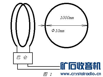

1、环型天线
环型天线大致分为两种,一种是谐振选频型,一种是宽带型。从其
接收效果来看,谐振型好于宽带型,它的效果相当于在接收机前增
加了一级无源调谐高放。选频型的天线特点是:环型天线就是LC并
联谐振选频回路中的电感(L)单元,由于需要经常调节电容(C)
来选频接收,所以这种天线比较适合室内使用,而室内型的天线一
般都不适合远程接收,如果把这种天线做成室外型,采用遥控方式
来调节电容(C)值,一来会增加制作时的难度,二来受分布参数影
响会降低谐振选频效果。
宽带型天线的特点是:环型天线只起接收磁场分量的信号,回路中
没有选频元件,是宽带低阻型天线,等效阻抗大约在300Ω。
实际制作时,选用Φ10~20mm铜管(铝管),可用分体空调的冷却
管,绕成直径800~1000mm的空心线圈2~3圈,圈与圈之间用几块木
块或塑料泡沫块定位固定,整个天线再固定在一根木杆上,线圈的
头和尾相隔100mm,接阻抗4:1变换,平衡/不平衡转换的巴仑,巴
仑另一端接50Ω同轴电缆引到接收机, OK了。
这种天线没有调谐元件,特别适合做成室外型使用,最适合用在中
波段的远程接收(MW DXing),如果将这样的几个环型天线组合成
天线阵,接收效果还会有进一步的提高。

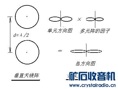

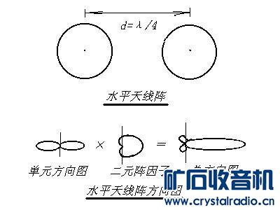

2、环型天线阵
将上面介绍的环型天线按2个,4个,8个,16个的数量组合在一块,
就形成了不同的天线阵。天线阵的各个单元可以组成垂直天线阵,
也可以组成水平天线阵,从抗干扰和远程接收的角度来看,水平天
线阵更适合一些。两单元天线阵请见下图。
垂直天线阵方向图
水平天线阵方向图

综上所述,环型天线振的两个单元距离不必满足特定波长关系。我
们这样连接:水平排列环型单元的天线阵,两单元中心间隔d=3R(
R=环的半径)就可以了,用同样长度的300Ω扁平电缆(约2R长)两
条,分别接在两个环型单元上,注意同铭端的接法,两条电缆的另
一端并联在一起,然后接在Bulun(巴仑)的平衡输入端。也可以
用同样长度的稍粗一点的导线绞在一起来代替扁平电缆。连接方法
同上。
Bulun的接线方法如下图所示:
