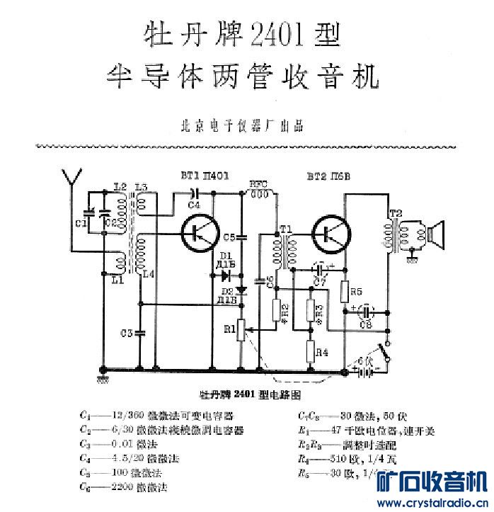

变压器耦合两管机,没有舌簧喇叭,用高阻耳机听声音太响,看来得想法搞一只输出变压器用动圈喇叭听。
发表于 2016-9-19 12:37:47 | 显示全部楼层
B2输入变压器有数据么?收台什么情况。
发表于 2016-9-19 15:14:56 | 显示全部楼层
风中径草 发表于 2016-9-19 12:37
B2输入变压器有数据么?收台什么情况。
B2变压器应该末装,只有B1!
发表于 2016-9-19 17:23:09 | 显示全部楼层
这个变压器耦合效率应该比阻容耦合高多了
发表于 2016-9-19 17:28:58 | 显示全部楼层
变压器数据公布一下吧。
发表于 2016-9-19 17:58:08 | 显示全部楼层
用动圈喇叭听,这样最好加个音量电位器,便于调整。
发表于 2016-9-19 18:53:30 | 显示全部楼层
都用高阻耳机了,单管应该就很响了
发表于 2016-9-19 19:29:39 来自手机 | 显示全部楼层
还有只变压器未完工。
发表于 2016-9-19 19:47:18 | 显示全部楼层
我参考上海版的晶体管收音机里的两管机图纸,用电话机里的变压器做,效果还不错.推动8欧喇叭.
发表于 2016-9-20 00:21:14 | 显示全部楼层
楼主用这个老CBM202的双联,应该加个微调来保障频率覆盖的。
或者垫整一个十几p的小瓷片电容,使可变电容的最大容量和最小容量比值为9:1。
另外,想问一下,楼主用的是射极再生吧,除了音量足,选择性怎么样?

这种机型声音干净,声音太大,输出回路可串个电阻降一下。

183421393 发表于 2016-9-21 18:26
        这个老电路看着很怀旧,音量电位器总是在改变高放管的工作点,怎样既能音量控制,又不改变工作点,就更好了。
发表于 2016-9-21 19:35:11 | 显示全部楼层
fzh547611 发表于 2016-9-21 19:19
这个老电路看着很怀旧,音量电位器总是在改变高放管的工作点,怎样既能音量控制,又不改变工作点 ...
控制工作点的音量调节最不可取,因为对再生的强度也有牵扯,非常不方便。这电路够旧的,线圈画了很多圈。
