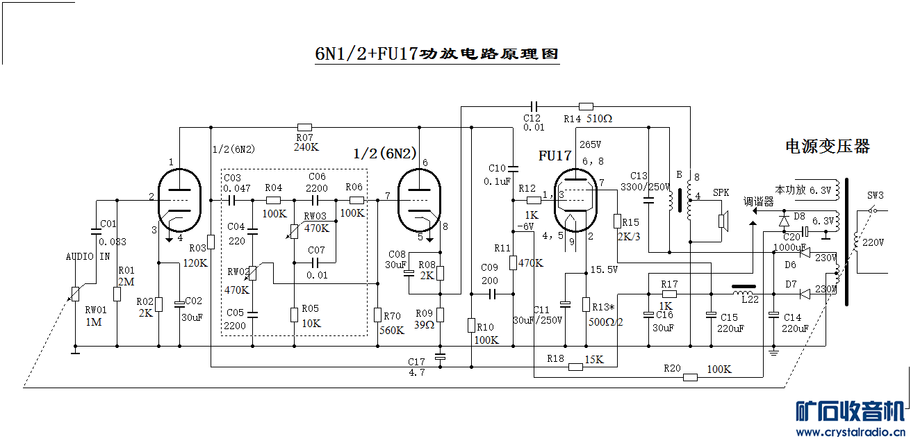

      小功放经一段时间的试用和微调,现将改进后的电路补充如下。主要调整的地方共两处,一处是FU17的阴级电阻确定为500欧/2W;第二处给FU17加一个负栅压,负压由送调谐器的6.3V灯丝绕组经半波整流滤波后获得,将阳级电流控制在30mA左右。

fu17还是推挽比较好

忘了问下你:
你这个fu17单端输出最大几瓦?
