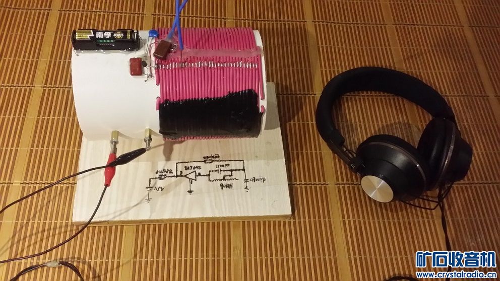

  今天放假在家无事干,就装个简单的收音机玩玩~~
  电容用1500PF固定电容,调节电感大小来选台,一装就成,用的600欧姆X2的耳机收听,声音挺清晰,强台时候整机电流300uA,很省电,就是选择性有点差

很想了解一下怎样调感

哈哈,就是用一根细针插进铜导线和塑料皮的缝隙里,插不同的位置电感量不同。

发表于 2016-9-15 21:56:44 | 显示全部楼层
用针找台和可变电容那个方便?

可变电容成本高啊,上次买了10个都被我用完了,这个就简易多了,只要电线就可以,不必去重新买可变电容了
发表于 2016-9-15 23:55:11 | 显示全部楼层
标题
用磁棒调感更好一点, 空心线圈分佈电容大, 选择性受影响
