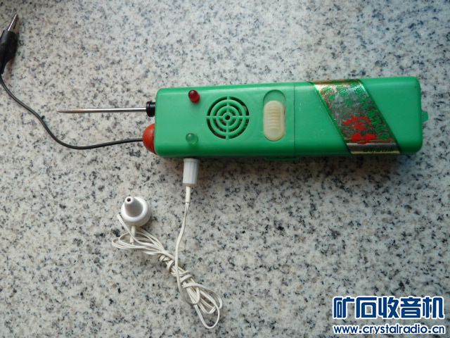

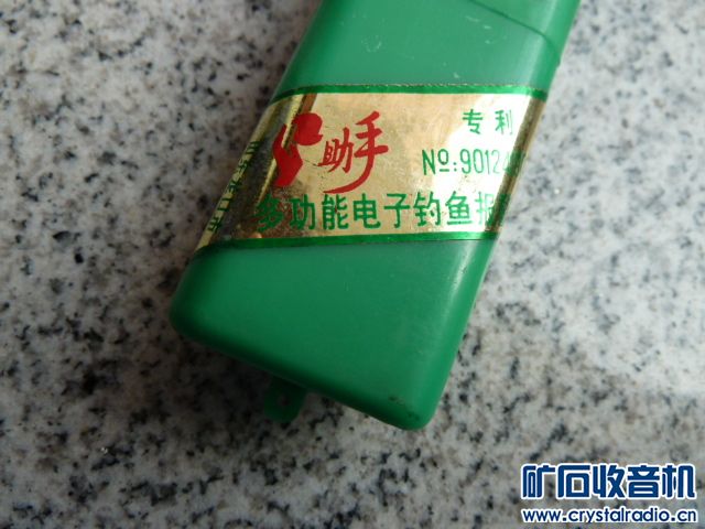

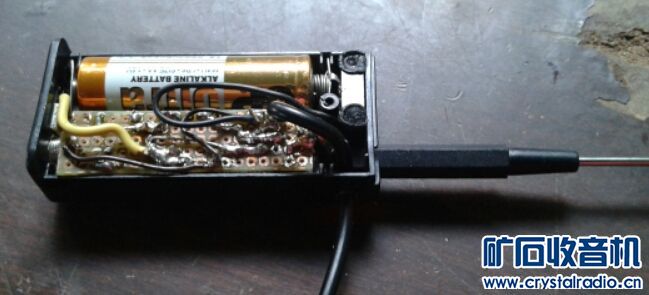

    上周末逛旧物市场,快散集时在一地摊上看到一个外形细长的绿塑料盒。拿起细看是一个钓鱼用的多功能报警器,开关打开有蜂鸣音,还有个小灯泡能亮。电池盒里有两节5号电池。俺对钓鱼不感兴趣,琢磨用它改装个信号寻迹器应该正合适。问摊主:这是干啥用的?摊主说不知道,你能用得上给一块钱拿走。

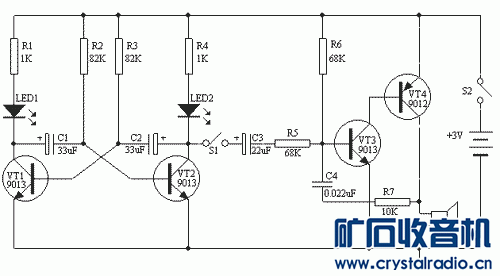

    回家将“报警器”内脏全部清除,只保留了开关和电池夹。网上找个线路,挑几个三极管、电阻、电容,一个多小时完活。实际试试,效果还不错。耳机插头插入时是信号寻迹器,不插入时可作为信号发生器用,可以覆盖高频、中频和音频。

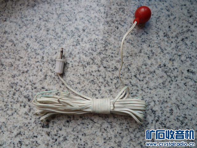

    最后一张图片是原机带的钓鱼时用的”探头”,刚一打眼还以为是一个长线的耳塞呢。

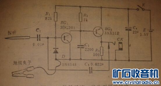

发表于 2016-9-15 17:52:10 | 显示全部楼层
发表于 2016-9-15 17:58:01 | 显示全部楼层
还有一种电路叫做自激多谐振荡器的电路做信号发生器和寻迹器也不错。
发表于 2016-9-15 18:35:55 | 显示全部楼层
不错。有图吗?

 楼主| 发表于 2016-9-15 19:19:21 | 显示全部楼层
老国哥 发表于 2016-9-15 17:52
试试这个、
谢谢推荐。有实物图片吗?效果怎样?
发表于 2016-9-15 19:55:14 | 显示全部楼层
as8233639 发表于 2016-9-15 19:19
谢谢推荐。有实物图片吗?效果怎样?

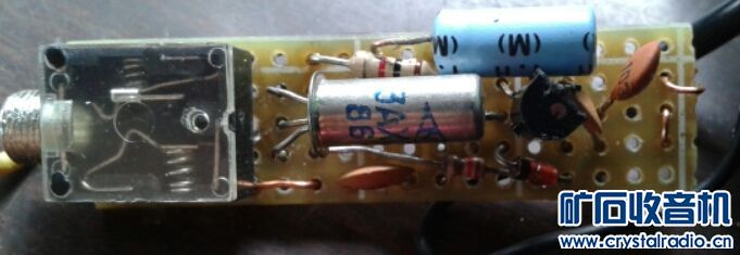

效果OK,试过直接磁棒天线也能收音

发表于 2016-9-15 20:47:02 | 显示全部楼层
jzyzm 发表于 2016-9-15 18:35
不错。有图吗?
现成的图还没有,其实楼主的这个就很好了,在网上搜到一张图片,可供改造成寻迹器和信号发生器。
发表于 2016-9-15 21:28:08 | 显示全部楼层
这个东西的用处还是很大的,虽然手上有示波器什么的,不过这个用起来方便啊,上次修一个无绳电话,就是一边没有声音,当时就想做一个这种东西的,看样子做一个小巧的这东西还是有必要的,还可以更小,不要用耳机,直接用一个小喇叭,用一节7号电池,直接是圆柱形的就好了
补充内容 (2016-9-15 23:38):
我感觉上面贴的两个图上,最后一只三极管的集电极负载电阻可以接在那个耳机接口的动触点上,这样接上耳机,这个电阻就断开了

 楼主| 发表于 2016-9-16 08:54:50 | 显示全部楼层
老国哥 发表于 2016-9-15 19:55
图片来了
效果OK,试过直接磁棒天线也能收音
挺精致!
