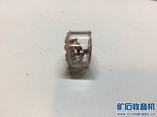

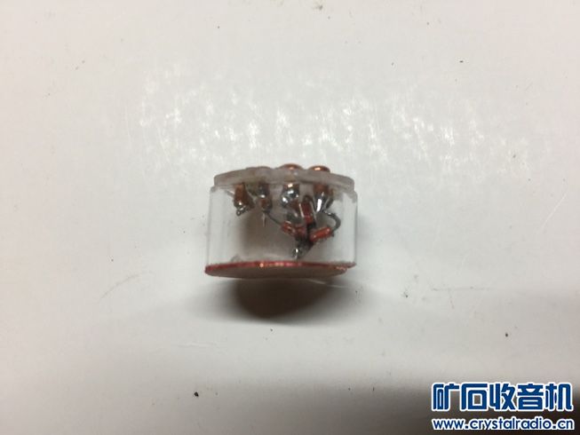

 楼主| 发表于 2016-9-27 22:55:33 | 显示全部楼层
南矿 发表于 2016-9-16 09:26
好创意!还可以焊接多只二极管,接触金属面多做几个小盘(梅花点),触针可以多点接触,这样更好玩。
多二极管 假矿石 做出来了.
共有6个二极管, 两个1SS106, 两个1N34A, 两个BAT85.
固意留下三个空接的点. 不灵敏点.
用触针尖的那边可以只接任一单一个二极管.
用触针曲的那边可以接两个或三个二极管 (並联).

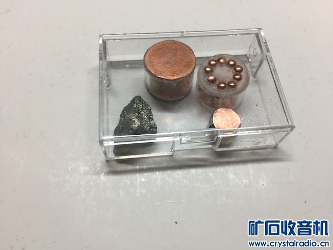

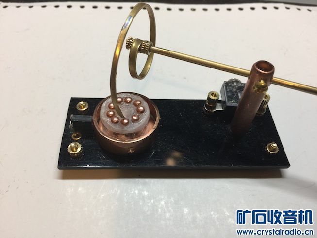

 楼主| 发表于 2016-9-28 23:46:04 | 显示全部楼层
南矿 发表于 2016-9-28 10:33
赞一个!制作得很漂亮,多触点【矿石】1号很成功!还可以再开发2号,将真矿石镶嵌在中间,这样更好,还有收 ...
多触点【矿石】2号登場:
发表于 2016-9-29 10:01:31 | 显示全部楼层
这是有创造性的作品!,造型结构可以申请专利,是玩赏收藏者的宝贝。批量制作有市场潜力。

 楼主| 发表于 2016-9-29 11:23:29 | 显示全部楼层
谢谢南矿兄及各位。这是各坛友集体创作的成果。如果此玩意在上古時代,可能亞克力管变成了百玉。那就真的是宝了。
