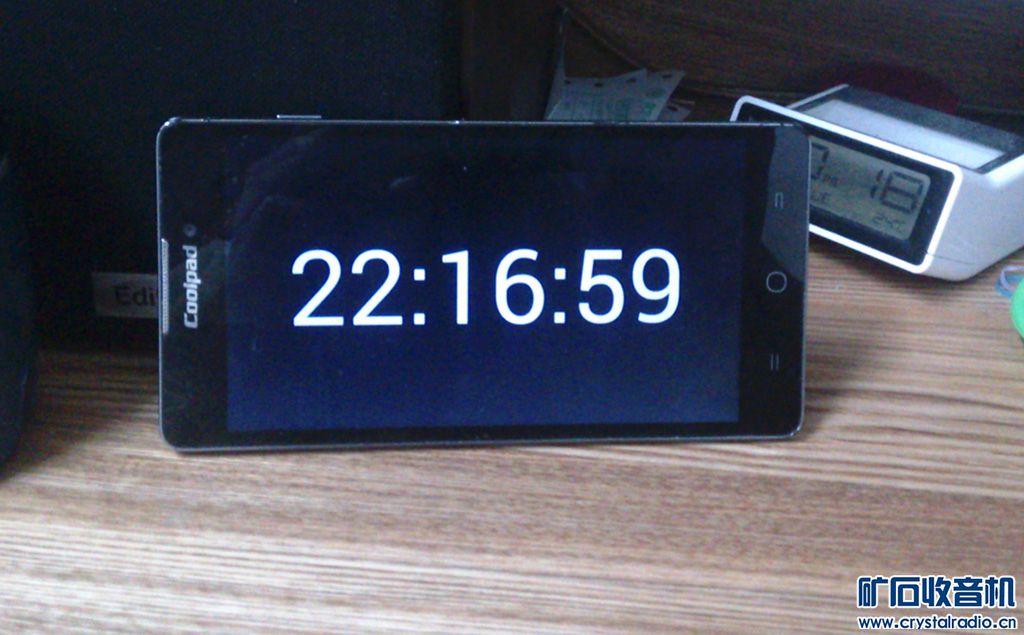

用闲置手机DIY电子钟
发表于 2016-9-13 23:02:02 | 显示全部楼层 |阅读模式
新版的在此贴:
手机上的电子钟程序APK之三(闲置手机DIY电子钟)
http://www.crystalradio.cn/forum ... 42&fromuid=5908
(出处: 矿石收音机论坛)
下面是应用程序:
tclock.zip (19.59 KB, 下载次数: 484)
下面这个是首位0自动消隐的APK,昨天晚上写的没感觉不顺眼,今天早上看那个0就有点碍眼了:
tclock.zip (19.58 KB, 下载次数: 565)
其实也不是为了做电子钟用,而是为了写android程序练手的,当然还是有用的,因为现在ANDROID系统带的所有时钟都没有秒显示,有时需要看着计算点时间不方便,就写了这个程序。
下面是源代码,相应的资源文件也非常简单,很好写,或者可以用APK中提取,就不另上传了。
这个程序主要是用了时间格式转换,和定时更新显示内容。特点在于特别针对毫秒尾数为0做了对齐,以便显示的秒数更精确些。

发表于 2016-9-14 04:52:18 | 显示全部楼层
不错啊,顶,赞。加分了。
发表于 2016-9-14 08:01:13 | 显示全部楼层
不错;能够写出安卓的应用代码功底够深,苹果代码一直是个难啃的骨头,支持它的app发布商也需要它的认证,爱好真的是一种无形的动力,祝愿你能够对苹果有所突破。
发表于 2016-9-14 13:26:52 | 显示全部楼层
很有创新
