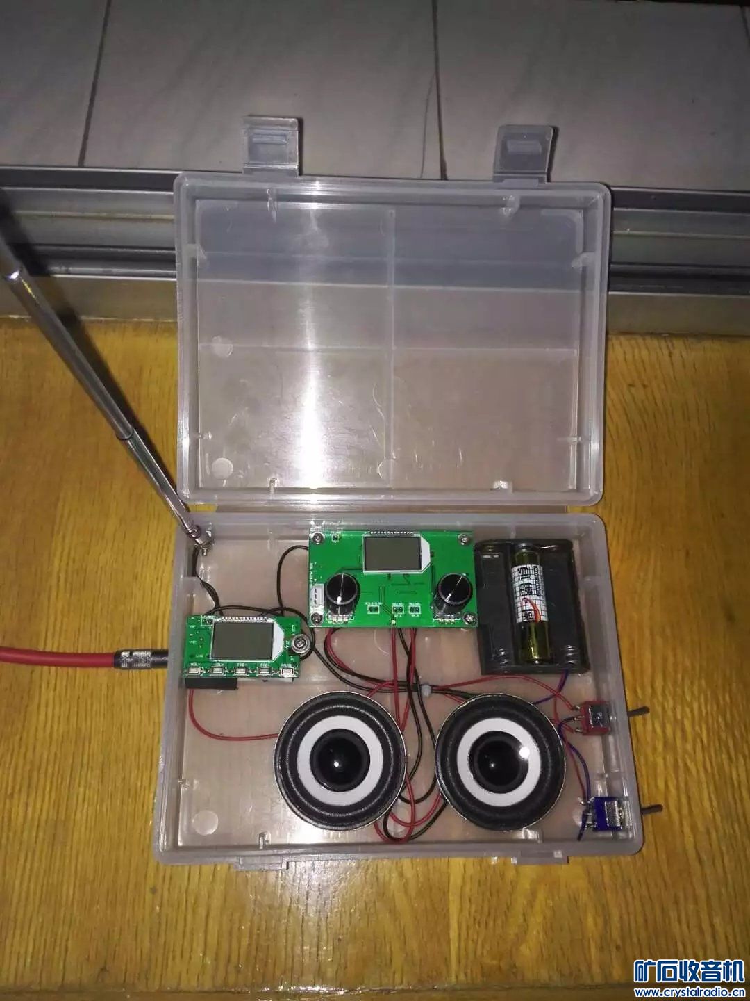

D:\用户目录\Downloads\201609133
这个是我做的FM发射和接收一体机,主要是实验矿石机用,平常可以收听FM广播
 楼主| 发表于 2016-9-14 13:35:46 | 显示全部楼层
这个是我做的MF矿石机试验机。没有成功,继续努力啊!
 楼主| 发表于 2016-9-14 13:37:30 | 显示全部楼层
正在制作中的AM/FM矿石机,还在改进中,请前辈们多指点!老师们能看见我发的图了吗?

发表于 2016-9-14 20:35:17 | 显示全部楼层
俺滴天,你FM矿石机,双联用的太大了吧
 楼主| 发表于 2016-9-14 22:28:15 | 显示全部楼层
rzzjw 发表于 2016-9-14 20:35
俺滴天,你FM矿石机,双联用的太大了吧
暂时没有其他的,就这一个,91型的,18-220PF,20-270PF,感觉个头是有点大,而且还不带减速。

发表于 2016-9-15 12:01:12 | 显示全部楼层
中波、短波用你那个可变还行,调频用4-20p左右。空气可变的话,也就3-4片,片的面积也很小
调频用可变电容
调频用可变电容
 楼主| 发表于 2016-9-15 16:09:42 | 显示全部楼层
谢谢指导,等淘到小空气可变再装上,反正板子大,有富余地方。
